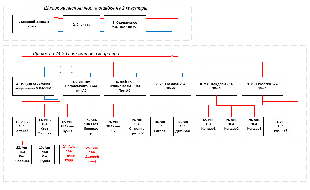

  • по мощности: я спрашивал какая у меня макс. разрешенная мощность тк я хочу заменить проводку, автоматы, счетчик. В итоге специалист энергосбыта по телефону ничего не смогла сказать про мощность, счетчик сказала можно ставить любой мощности и предложила заменить счетчик, а по по моему главному вопросу на в итоге отослала к местным электрикам.
  • по диффы: я сейчас я оставил : Дифф DSH 941R AC-C16/0,03A Посудомойка 1 кВт на Кухне. Можно наверное и 10А. Дифф DSH 941R AC-C16/0,03A Теплые полы общей мощностью менее 1 кВТ (Кухня, Ванна, Корридор) УЗо для ванной F202 AC-25/0.01 или F202 A-16/0.01. Это под водогреватель в ванной 3.5 кВт, ванну-джакузи 2100 Ватт, стиральную машину типа LG F12U1HDM1N с сушкой 1700 Ватт. Далее 3 автомата однополюсных.
Вы советуете убрать эти тоже 2 диффа? Вы советуете поставить пару УЗО на остальные точки и раскидать розетки к ним между УЗО?

Artem238,
  • Поменяйте местами УЗМ и селективное УЗО
  • Розетки кабинет, спальни и кухни - под УЗО 30мА
  • Кондеры - под УЗО 30мА
  • Проточный водонагреватель какой мощности? Какой кабель на него кинули?
  • Узнайте у строителей, на какие потребители идут неподписанные АВ
  • Что значит, вмонтировали щит? Уже обои поклеили? Если нет, выбейте и замените на новый.
  • Модульку строителям во время ремонта не давайте. Собирайте в чистом месте, а подключайте после отделочных работ.

Artem238 написал: Вы советуете поставить пару УЗО на остальные точки и раскидать розетки к ним между УЗО?
Как вариант. Тогда щит можно не менять. Но подключать будет неудобно. Какая модель щита, кстати?

alx220,
  • видел тоже что УЗМ должно быть за селективным УЗО, но тогда я потеряю выключатель внутри квартиры. Или тогда ставить нужно доп.автомат в квартире.
  • проточный я думал взять минимальной мощности 3.5 кВТ, но сейчас в итоге подумываю заменить его на накопительный нагреватель мощностью 2 кВТ с целью снижения мощности. Кабель на него кинули 4 квадрата
  • сегодня или завтра узнаю насчет непонятных автоматов, но похоже это доп розетки...
  • щит утопили в нишу, завели туда кабели, отштукатурили и зашпатлевали. Сейчас идет только черновая отделка. Технически я думаю можно купить на 36 на заменить его, только надо будет его извлечь и заштробить больше.
  • насчет модульки, они так я понимаю проверить кабели и поставить. Думаете наберет грязи вовремя отделочных работ?

Artem238 написал: щит ABB с металлической дверкой
Скорее всего именно UK524. Если хотите оставить его, то надо помнить, что скорее всего в комплекте со щитом пружинные нулевые и PE шины. Они отнимают очень много высоты и подключать проводники линий будет жутко неудобно. Сколько у Вас всего линий?

Artem238 написал: видел тоже что УЗМ должно быть за селективным УЗО, но тогда я потеряю выключатель внутри квартиры. Или тогда ставить нужно доп.автомат в квартире
Если нужно, поставьте двухполюсный рубильник на вводе в квартирный щит.
Artem238 написал: насчет модульки, они так я понимаю проверить кабели и поставить. Думаете наберет грязи вовремя отделочных работ?
С такими строителями - уверен, что да, наберет. Проверить кабели можно и без модульки. Розетки и оборудование: подаете напряжение через АВ (лучше диф) на каждую линию по очереди и включаете лампочку на другом конце. Освещение также - подсоединяете выключатель, лампочку и подаете напряжение. Освещение должно включаться/выключаться от выключателя.

MaSeVi и alx220,
по количеству линий и точней модели щитка я завтра смогу уточнить. Скорее всего доп. точки - розетки + свет 2 шт - на СУ + корридор. Я думаю если линий много, тогда проще всего будет действительно поменять щиток на 36. Видел что на эти шкафчики есть также модные шины которые вещаются на отдельный держатель, завтра смогу точно сказать.

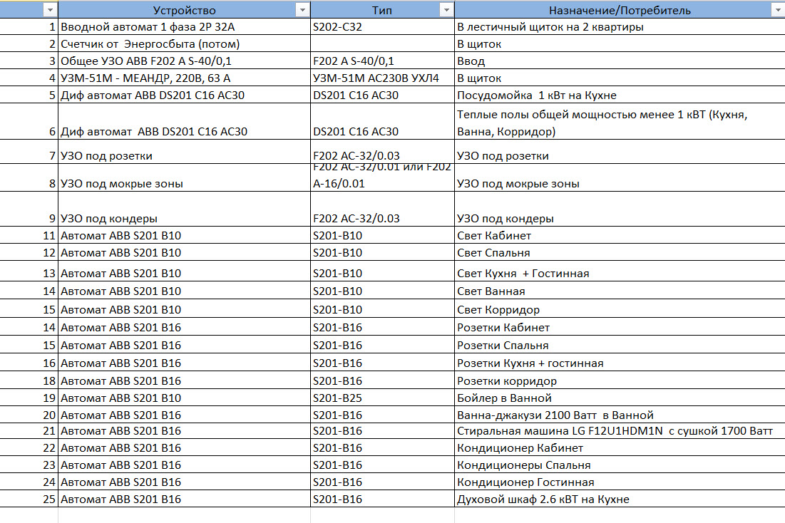

После правок у меня пока получилась такая схема
Как вариант дополнительной оптимизации пространства и денег может стоит завести теплые полы на УЗО для розеток?
По модулям я так насчитал примерно:

Artem238, Если хотите сэкономить, то замените все дифавт. и УЗО на 3 УЗО, как я Вам предложил выше. На свет можно уменьшить кол-во АВ с 5 до 3-х, а то и 2-х)) Розетки коридора можно с чем-нибудь совместить. На холодильник желательно отдельный автомат. Розетки кухня-гостиная желательно разделить на 2 самостоятельные группы. Все-таки на кухне много что подключается. На теплый пол тоже желательно отдельный АВ, например на 10А, если кабель 3Х1,5 кв.мм
