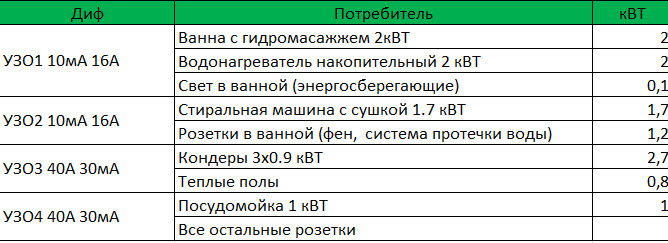

После правок у меня пока получилась такая схема
Посудомойку нет никакого смысла на отдельный дифф вешать, лучше через 1Р АВ к какому-нибудь УЗО.
УЗО на ванную поставьте 30мА, под него можно и ПММ завести.

TAB, MaSeVi Посчитал количество линий с утра - проложили 20 линий на потребителей и 5 линий на свет.
  1. Из-за количества розеток мне где то сделали 2 линии розеток на одну комнату. Кабель для розеток 3x2,5 NYM, получается что можно объединить 2 линии в одной комнате на 1 автомат на 16A или 25A. Правильно?
  2. Почитал что безопаснее будет для мокрых зон УЗО 10мА, оно соответственно идет на 16 А или 3.5 КвТ. Тогда не получится все в ванной поставить под одно УЗО. Как лучше объединить потребителей? У меня получилось вот так:
Тут есть узкое место, 2 шт УЗО в ванной на 16А 10мА которое потенциально может сгореть. С другой стороны при использовании бойлера когда отключать воду мы скорее всего не будем пользоваться гидромассажем. Теплые полы подключил к одному УЗО с кондерами, либо их можно к розеткам подключить.
Автоматы правда в этой схеме много места занимают. Есть замечания?

Artem238 написал: можно объединить 2 линии в одной комнате на 1 автомат на 16A или 25A
Можно объединить, если использовать ABB S20X, но только 16А, а никак не 25А...
Artem238 написал: Тут есть узкое место, 2 шт УЗО в ванной на 16А 10мА которое потенциально может сгореть.
Да ничего у Вас не сгорит, не беспокойтесь. Свет ванной из под УЗО 10мА выведете. Духовой шкаф на кухне будет?

Artem238 написал: Почитал что безопаснее будет для мокрых зон УЗО 10мА, оно соответственно идет на 16 А или 3.5 КвТ.
Вы можете так же почитать другое мнение: 10 мА не увеличивает безопасность относительно 30 мА, зато увеличивает вероятность оказаться без штанов и в мыльной пене в темной ванной. Особенно в вашем случае, когда в санузле установлена куча оборудования. Дело здесь не в киловаттах, а в утечках.
Кстати насчет накопительного водогрея еще раз подумайте: в случае внезапного отключения воды он будет бесполезен, его нужно греть заранее. А перебиться полторы недели летом можно и с маломощным проточником, тем боле в Москве постепенно перестают воду надолго отключать.
MaSeVi,
тут по мощности можно превысить 16А (3.5 кВТ) УЗО 10мА суммой нескольких потребителей. Например если включить одновременно водогреватель и джакузи то мощность потенциально будет больше 3.5 кВТ.
Духовой шкаф будет 2.6 КвТ, я его хотел подключить к розеточному УЗО4. УЗО3, УЗО4 взять 40А меньше вводного автомата.

Artem238 написал: Духовой шкаф будет 2.6 КвТ, я его хотел подключить к розеточному УЗО4. УЗО3, УЗО4 взять 40А меньше вводного автомата.
Я просто не увидел на него отдельного АВ Если Вы будете пользоваться водогреем, то в этом случае гидромассаж бессмысленнен, верно? Сколько надо нагреть водны, чтобы заполнить ванную?))))

Их я сейчас распределил на 2 УЗО 16a 10ма исходя из таких соображений. Но если собрать всех потребителей в ванной на 1 УЗО, то надо будет ставить уже 30ma 40A тк стиралка с сушкой плюс водонагреватель даст в сумме до 3.7 кВТ.

Artem238 написал: Их я сейчас распределил на 2 УЗО 16a 10ма исходя из таких соображений
Ну, хорошо. А свет из под УЗО ванной всё-таки уберите...
