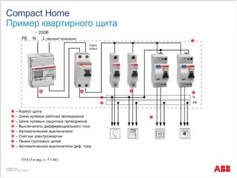

Здравствуйте товарищи форумчане, прошу совета, был проложен под землей бронированный кабель 5х6, подразумевалось что будет 3х фазка 12 квт, но увы, решили взять однофазку 11квт. Получиться ли выкрутиться данным кабелем при однофазном на 11 квт ? хватит ли его или лучше использовать по две жилы на ноль и фазу? Земли со щита не будет, контур отдельный. то есть фактически будет использоваться только 2е жилы, либо 4е для увелечения сечения, если так допускается...

И подскажите еще, пожалуйста, в каких програмках рисуются такие схемки?
И есть ли какие-нибудь надежные указатели потребляемой мощности и напряжения по фазе на дин рейке 1 и3х фазные

Silvo написал: Здравствуйте товарищи форумчане, прошу совета, был проложен под землей бронированный кабель 5х6,
материал жил????
Silvo написал: хватит ли его или лучше использовать по две жилы на ноль и фазу?
в общем случае так не делают, насчет запретов не помню ... надо искать...

BV написал: в общем случае так не делают, насчет запретов не помню ... надо искать...
Делают, но не в бытовых установках. И там всё не так просто с защитой такой линии и расчётами нагрузок.
ГОСТ 50571.5.52
.523.7 Проводники, соединенные параллельно Если один или несколько рабочих или PEN проводников соединены параллельно, следует: a) оценить, как общая нагрузка распределяется между ними. Рассматривается случай, когда проводники выполнены из одного материала, имеют одинаковое поперечное сечение, приблизительно одинаковую длину и не имеют ответвлений по длине трассы и если:
  • проводниками, работающими в параллель, являются жилы многожильных кабелей или скрученные одножильные кабели, или изолированные провода;
Защита таких цепей ГОСТ Р 50571.4.43-2012 пп. 433.4, 434.4, Приложение А.

я могу ошибаться, но вроде бы идет расчет 1mm квадратный на 10 Ампер, то есть получиться 6кв = ~60A или 13 квт для однофазной сети.

Silvo написал: но вроде бы идет расчет 1mm квадратный на 10 Ампер
Не забудьте, что есть ещё условия прокладки и друге факторы. Для бронированного кабеля с медными жилами есть таблица 1.3.6. ПУЭ. В которой для двухжильного кабеля проложенного в земле допустимый длительный ток - 70А.

получается в притирку, если загрузить все 11 квт на длительное время, но из этих 11 квт длительное время будет потреблять только электрический теплый пол ~ 6-7квт, остальная нагрузка будет кратковременная, типа электрочайника, болгарки и т.п
