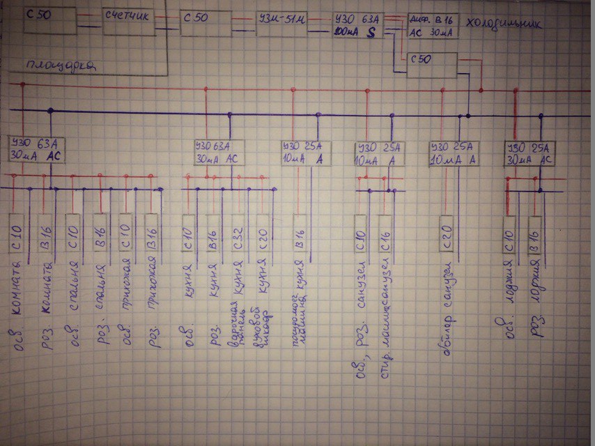

Всем доброго времени суток. Имеется двухкомнатная квартира в новостройке с черновой отделкой. Счетчик расположен на площадке, распределительный щиток - в квартире. Щиток от застройщика сомнительного качества и ужасной сборки, плюс ко всему, на мой взгляд, недостаточное количество автоматов, поэтому встал вопрос о замене. Начитавшись литературы, и, насмотревшись роликов на ютубе, нарисовал схему будущего щитка. От РЩ требуется надежность, безопасность и удобство, материальная сторона на втором месте. Просьба покритиковать и покидаться тапками.

УЗО S 100мА можете смело переносить в этажный щит, после счётчика, тогда будет защищён кабель ввода. Сейчас вся его зона действия ограничивается вашим щитком. Бойлеру вполне хватит УЗО типа АС. УЗО на 10 мА актуальны в помещениях вроде ванной. Если уж на силовые линии у вас ав с характеристикой B, то отчего на свет С?

VIVA, Характеристики выбирал под влиянием роликов на ютубе, т.е. по Вашему все автоматы ставить B? На посудомоечную машину - 10мА, т.к. непосредственный контакт с водой.

Scoworodker написал: На посудомоечную машину - 10мА, т.к. непосредственный контакт с водой.
У электрочайника тоже непосредсвенный контакт с водой :) Ещё раз, 10 мА нужно только в ванной. Вот вам цитата из СП256.1325800-2016
А.4.15 Для санитарно-технических кабин, ванных и душевых рекомендуется устанавливать УДТ с номинальным дифференциальным отключающим током до 10 мА, если для них выделена отдельная линия, в остальных случаях, например при применении одной линии для санитарно-технической кабины, кухни и коридора, следует применять УДТ с номинальным дифференциальным отключающим током до 30 мА.
Scoworodker написал: т.е. по Вашему все автоматы ставить B?
Всё что В10 и В16, вполне.

И раз уж бюджет не важен, то не понятно обилие УДТ типа AC. Надеюсь, после АВ C20 и C32 у вас не 3х2,5 проложен? :)

УЗО 10мА для бойлера, две линии на балкон под своим УЗО - перерасход средств (и места в щите). На мой взгляд, актуальнее поставить электроплиту под "свою" защиту (ДИФ или АВ 32 + УЗО 40/0,03). Свет сан. узел, СМ и ПММ - достаточно УЗО с уставкой 30мА. На освещение более чем достаточно АВ 6А. Зачем на духовой шкаф 20А? Новострой - под вопросом целесообразность установки РКН и S-УЗО. В или С - скорее всего, без разницы. От В хуже не будет. ИМХО. PS Имеет смысл сделать "неотключаемым" свет в коридоре (достаточно автомат).

VIVA, с сечением кабеля всё нормально, планирую сам делать электромонтаж. Над узо типа А я думаю, читал, что тип А достаточно поставить только на стиральную машину из всех потребителей, что у меня есть.

Scoworodker написал: читал, что тип А достаточно
Почитайте такое мнение ABB.
Если в цепи есть приборы с выпрямителем например, то УДТ тип А.

VIVA, я читал про потребители с выпрямителями, просто сложилось мнение путем изучения форумов, роликов, достаточно только на стиральную машину. хотя кому-то достаточно и вводного автомата. Вы бы поставили все узо типа А, учитывая, что большинство приборов современных с выпрямителями? Просто момент еще, что тип А сложнее найти. по крайней мере у нас в городе.
