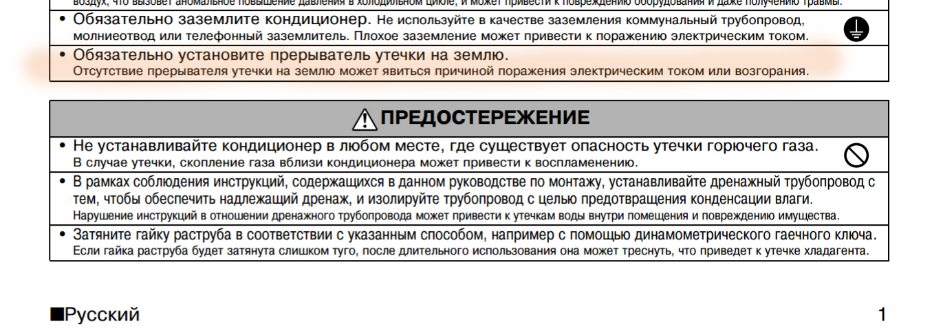

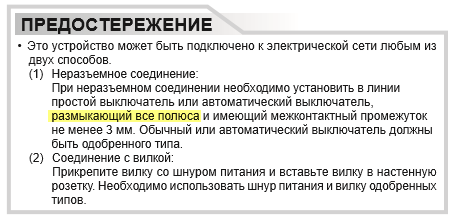

shtazi написал: это какой то ваш волюнтаризм и видение прекрасного, или это в нормах прописано? Поделитесь.
Это требования производителей оборудования (ВП, кондей и ЭВН соответственно):
Замечу, что про диффзащиту там нет ни слова.

27.05.2017 в 12:27:10
TAB написал: Замечу, что про диффзащиту там нет ни слова.

Radio, про кондей годится (в моем про нее нет), а вторая картинка о чем?
Radio
Radio
Заблокирован
Регистрация: 17.02.2008
Сообщений: 22192
27.05.2017 в 12:40:36
TAB написал: а вторая картинка о чем?
Объясняет принцип действия Прерывателя Утечки На Землю (или Ground Fault Circuit Interrupter'а в простонародье)
