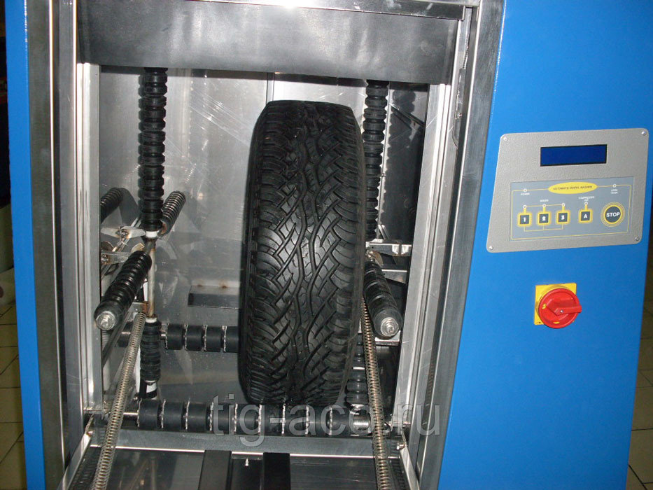

Приветствую всех откликнувшихся, прошу помощи у опытных людей, необходимо подключить стенд для мойки колёс 380В, 5,5кВт, модель без подогрева воды, система заземления ТТ, главное требование это безопасность, помогите пожалуйста со схемой подключения. Основные характеристики на фото
