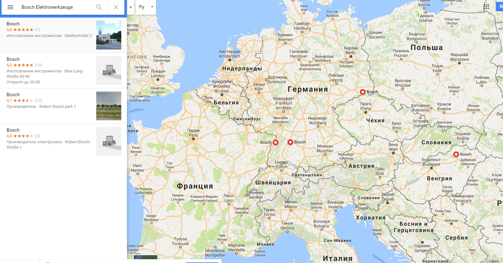

прям свой? а может такой же свой, как и тот на котором точило делали, а потом враз перестали. Еще у боша в германии перчатки делают, точнее делали, а теперь и и дальше будут делать но уже не для боша.
Вы документы видели, или в интырнете прочитали что завод боша и у боша там 100% акций?
Вот гугл находит 3 завода в германии, и один в венгрии. Ну а как же швейцария?
