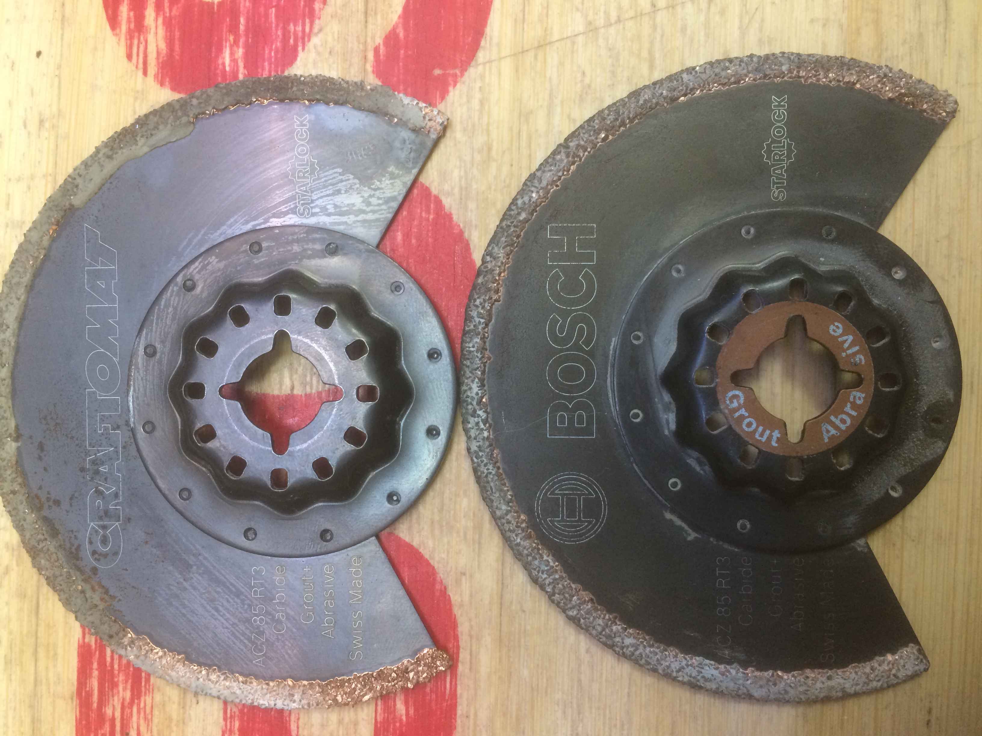

Kashei1975 написал: расходка не взаимозаменяема
Старлок можно поставить на OIS. Наоборот нет.
Kashei1975 написал: OIS уже не будут выпускать
Бош давно не выпускает, но есть другие производители, в том числе и китайцы

SerShe написал: Выпускает. Для Макиты и Метабо.
Пусть выпускает Про Bauhaus (Craftomat) слышали? Прям один в один Бош. И возникает вопрос - кто для кого делает
И OIS этой фирмы мне попадался

AVG написал: И возникает вопрос - кто для кого делает
Странный вопрос. У Боша свой завод в Швейцарии, лет 100 уже, делают пилки для лобзиков, сабельных пил и мультиков, Bauhaus (Craftomat) покупает расходку у Боша, как и Макита с Метабо.
