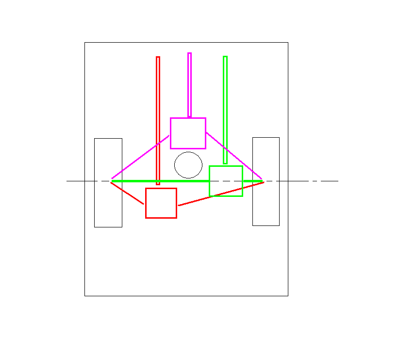

Саныч53 написал: Jesha, Места нет совсем!
Задняя опора гидроцилиндра находится на оси колес, в любом случае мост или редуктор установить можно, но вот кардан не прицепишь, будет мешать гидроцилиндр. Даже если каким-нибудь хитрым гадом и удастся прицепить кардан, то впереди еще упражнялки по стыковке кардана с ВОМом - кардан под дышлом, ВОМ гораздо выше ... Поэтому только гидропривод.
Саныч53, я тут не в тему конечно! Очень интересует опыт эксплуатации прицепа с таким Гц. Мощи да хватает, не глохнет? Опускается ли прицеп сам, под своим весом, пустой?
Саныч53
Саныч53
Регистрация: 19.07.2016
Великий Новгород
Сообщений: 10198
30.11.2017 в 17:49:47
kostikus99 написал: Саныч53, я тут не в тему конечно! Очень интересует опыт эксплуатации прицепа с таким Гц. Мощи да хватает, не глохнет? Опускается ли прицеп сам, под своим весом, пустой?
kostikus99, привет! Тут все в тему! Есть, конечно, нюансы... Требуется полный уровень масла в коробке, иначе до конца не поднимается, тупо не хватает масла насосу. Прицеп глины с горой, весом 1200 - 1300 кг поднимает практически на холостых (насос НШ-10), первая ступень поднимается медленно, вторая заметно быстрее, третья очень быстро. Под своим весом опускается, но ооооочень лениво (кузовок очень легкий сделан) надоест ждать. В этом случае я фиксирую рычаг распреда в положении "вниз" скобой-крючком и поехал, на ходу опускается пошустрей.

Саныч53 написал: Итог на фото - железяки ржавые, а гидроцилиндр без пыльника...
Это нормально. Прицепчик помнишь? Так и не покрасили.
Саныч53 написал: Jesha написал: . По мне полное отключение, как скорость в КПП.
тогда уж менее геморойно поставить Вольвовскую коробку.
Вопрос бул, что места нету и вал сверху. Показал вариант. Так и КПП можно не по центру ставить. Цилиндр по возможности лучше не смещать. Всё же три стороны отвала. Смотреть надо по излому ШРУСА, куда позволит.
А привод, как определишься окончательно. А по мотору на колесо? Мотор потянет? Гидро.

Jesha написал: Показал вариант.
Годится только с размещением КПП по центру, при подъеме кузова на сторону корпус гидроцилиндра отклоняется в противоположную (ось наклона цилиндра расположена ближе к верхней части цилиндра), величина отклонения чуть ли не от лонжерона к лонжерону, в любом случае будет мешать кардану.
Jesha написал: Мотор потянет? Гидро.
А хрен его знает.... Вот надо найти, подключить к гидросистеме трактора, к валу закрепить арматуринку мм этак 20 - 24 в диаметре и протестировать, совьет спиральку, значит есть силенка... Но на ветке по гусеничным Уральцам видел фотку самопального активного прицепчика с приводом от одного гидромотора на хвостовик моста...

Саныч53 написал: Годится только с размещением КПП по центру, при подъеме кузова на сторону корпус гидроцилиндра отклоняется в противоположную (ось наклона цилиндра расположена ближе к верхней части цилиндра), величина отклонения чуть ли не от лонжерона к лонжерону, в любом случае будет мешать кардану.
Вот интуитивно первый рисунок (с валами и цепями) был тот самый. Можно там же сзади поставить редуктор и к нему шланги+мотор либо вал. Можно ещё прикольнуться и там же вместо цепи поставить два (три) ремня и сцепление сделать тросом.
