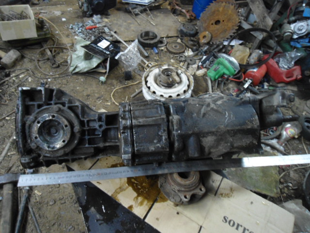

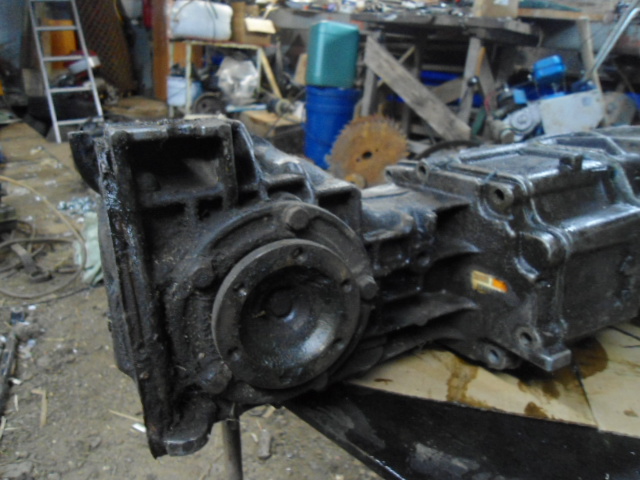

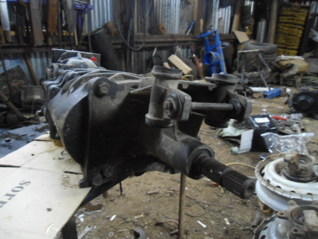

Не утерпел, выкопал из завалов полупотрошеную 5МКПП Вольво, общая длина от первичного вала до крышки редуктора 850мм, передаточное отношение главной пары редуктора 3.821. Можно просто оставить редуктор и в своем картере шестерни 5 и задней передач, тогда габаритная длина будет 400мм, но мало-ли что-нибудь пойдет не так, а еще четыре передачи лишними не будут...

Саныч53, Не понял, а где тут гидромотор? :confused: ;) ;) Редуктор с корпусом ЗХ, можно сзади от цилиндра воткнуть с пром валами. А целиком, только перед цилиндром спереди. Хватит ли изгиба ШРУСов? Это надо на прицеп прикидывать. Тут бы от какого переднеприводного но с продольным мотором. Типа 2141. КПП назад прицепа (за цилиндр) И вал сразу вверх. Опять же не по центру, что бы вал мимо цилиндра попал. И мерить надо.
Можно и имеющийся редуктор так прикинуть.

ЛапутинВадим, Спасибище! Буду переваривать информацию, подбирать железки.
Jesha написал: , Не понял, а где тут гидромотор?
А ведь пока и нету, потому и не увидел ;)
Jesha написал: А целиком, только перед цилиндром спереди
именно так и к первичному валу гидромотор, придется чутка почикать и переварить спереди траверсу и дышло, полазил с линейкой и рулеткой под прицепом - по длине лезет, но гидроцилиндр придется сдвинуть назад на 7 - 8 см, может больше, но край 10, должно получиться, "я так думаю!" (Мимино) А по высоте все вообще в лучшем виде влезает, крепления кузова и трогать не придется.

Саныч53 написал: но гидроцилиндр придется сдвинуть назад на 7 - 8 см, может больше, но край 10
Для работы не принципиально. Работать будет так же. Выворот (излом) ШРУСов прикидывал?

Jesha, Близко к теме вроде бы... Но надо с Вольвешника исправный коробас со всеми причиндалами снимать и в сборе прямо на прицепе прикидывать.
