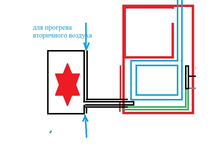

ЛапутинВадим, Не эффективно, много тепла просто уходит в трубу. Возможно переделать верх печи так?
Тогда при разогреве печи горячий воздух останется в ней и будет догревать систему и воздушный регистр. Совместится легкость прохода газов и максимальное накопление в теле печи. Вторичка должна подаваться в верх горящего пламени. После регистра температура сильно падает и вторичка не работает как дОлжно.

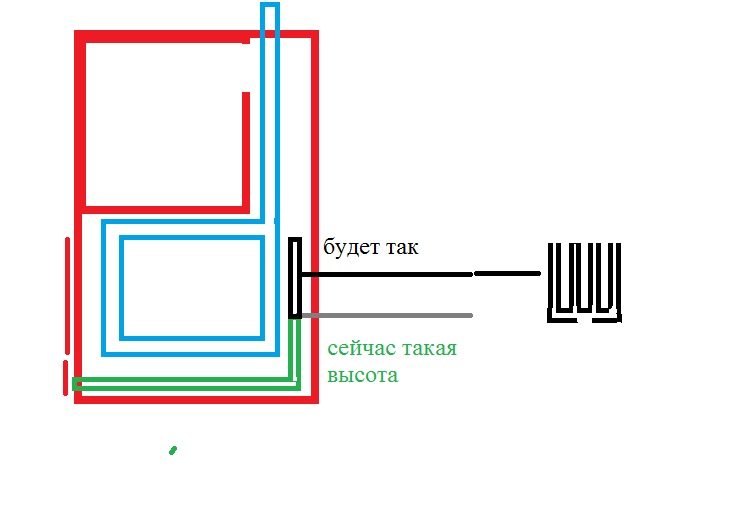

ЛапутинВадим написал: Jesha, ну.. я не очень рисую, и хотел разгрузить рисунок
вторая вторичка голубым цветом нарисована, она из 25 трубы, надо было 32.., но я расчитывал что просверлю еще отверстие для третьей вторички
Подвел воздух с улицы - из дымохода густой дым перестал идти, надо было сразу так делать, те не хватало воздуха. Кстати, сначала поставил типа желоба, так холодный воздух бежал по нему будто вода. темно красным отмечена сплошная кладка
Где нарисовали зеленые трубы, туда можно добавить. От предложенной схемы у меня отличается, то что вторичка за ребрами котла, но именно этого я и хотел, взято из печи на опилках. К сожалению, вторичку пустил по зольнику, а там не там недостаточная температура... Прямоток был, но общими усилиями, сейчас дым обходит воздушный ТО по горизонтали, тем самым гасятся искры.

ЛапутинВадим, когда печь топится поддувало должно быть как минимум прикрыто, и дым из топки может идти в двух случаях: 1) топочная дверца высоко поднята, на 6-7 см. ниже опускать надо; 2) дрова в топке лежат в плотную к дверце, а должны в глубине сантиметров на 15. Это на вскидку. Излишняя тяга греет улицу, а нам этого не надо. :nо: :)

разгильдяй написал: ЛапутинВадим, когда печь топится поддувало должно быть как минимум прикрыто, и дым из топки может идти в двух случаях: 1) топочная дверца высоко поднята, на 6-7 см. ниже опускать надо; 2) дрова в топке лежат в плотную к дверце, а должны в глубине сантиметров на 15. Это на вскидку. Излишняя тяга греет улицу, а нам этого не надо. :nо: :)
разгильдяй, Точно, поднята! В уровень с котлом, так сделал, чтоб легко было полностью загружать - исправим, а дрова на полкирпича от дверцы.

Марош, ага, так и хотел дымоход пустить на все 30 м под землей, но тк земля промерзла, пришлось временно выводить прямо вверх, и еще, тк надо дымоход чистить - то откапывать и разбирать, еще предложили из толстостенной трубы, распилить вдоль, соединить шарнирами, стыки асбестовой нитью, откапал - открыл как сундук, почистил, закрыл - хватит на долго, но дорого.
Jesha, По факту, бюджет ограничен ;) , так что пока и так сойдет, мощности котла не хватает чтоб растопить мерзлоту, которая здорово сбивает температуру, и я даже не знаю, а как было бы, если температура земли была +5.Ладно эта зима, а как встречать следующую, с этим котлом, или добавить еще один слой поликарбоната, или еще один котел. Уменьшать площадь - и обидно и затратно.., главная задача, площадь не менее 1000 кв м
Однозначно, завтра леплю временный :) парогенератор, им растапливаю мерзлоту в отрезанной маленькой части, в это же время сооружу "вилку" удлинитель из 32 трубы для первой вторички, чтоб, как говорили, лучше прогреть воздух, и поднять до верхней части котла
С доработками, осознаю что нужен пиролизный котел, сон дороже всего, но с этой печкой нам не по пути, тк в камере где тлеют дрова нужна температура 900 гр, а с водяной рубашкой этого не достичь, кстати, что думаете - рядом с печкой закопать бочку, там пусть пиролиз, от бочки труба к котлу, чтоб как по технологии - мухи отдельно и котлеты отдельно.
