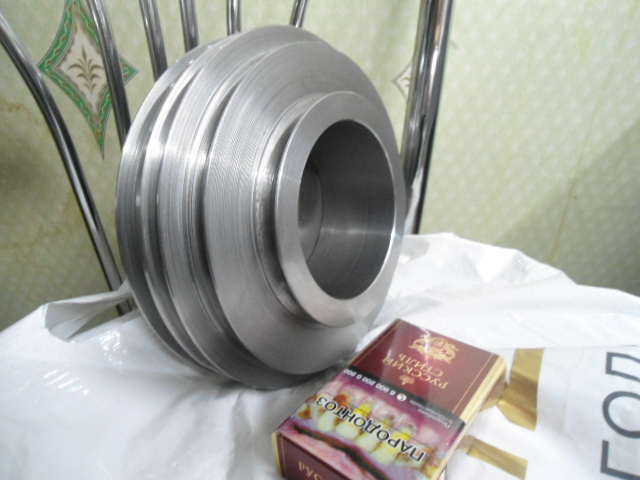

Всем доброго дня! Получил посылку от Alexandr063,
замечательную штуковину стал тут же примерять к своему железу... Как говаривала Эллочка Щукина из "12 стульев" - "Колоссально! Блеск!"
Вопроса "чем крутить" не было - есть два гидромотора, можно поставить любой, в процессе ясно станет; вопрос возник сразу же - чем вытаскивать? На выбор две лебедки - одна с поливалки/дождевалки, редукция 1:60, ею можно не только бур вытащить, но и при необходимости давануть вниз, вроде бы все чики-пуки, но вот такой момент - не включен передний ВОМ, от которого лебедка должна приводиться, и не будет поступательного движения бура вниз, даже если на ней врубить нейтральное положение, при такой редукции неясно, будет ли бур сам, подобно саморезу, заглубляться в грунт или будет тормозиться шестеренками лебедки...
Если использовать лебедочку из тормозных трещеток, с имеющимся холостым ходом, то вниз не надавишь... Подъем или вручную ручку крутить или с использованием шурика, по методу одного старого новичка из Москвы Ярославской губернии :confused:
Еще вопросы, в основном к Alexandr063, как к опытному бурильщику -
  • а не надо ли увеличить расстояние от трактора до мачты установки, ведь не всегда можно будет точно выставиться над точкой бурения? Мало ли за канавой забор ставить...
  • а не надо ли в случае применения ручной лебедки пригружать каретку, полезет ли бур без дополнительного пригруза в землю на начальной стадии бурения?
  • а не лучше ли будет разместить установку на задней навеске? Переднее расположение имеет огромный минус - очень с навесным на морде крутиться в узких местах затруднительно...
Очень бы хотелось на стадии строительства избежать америкосовского попадалова на Армагедоне...

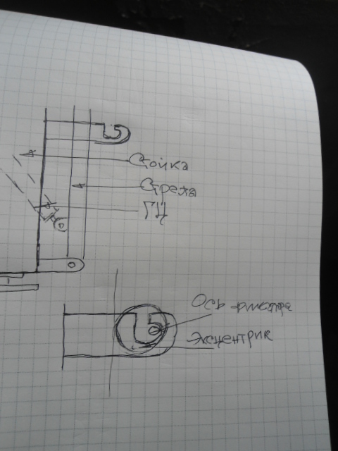

Щаз как отвечу....Конечно лучше делать сзади на ломающейся горизонтальной руке. Очень сложно подогнать трактор к разметке под дырку. Если гидромотор, то предусмотреть управление подачей масла возле бура. Подъём механической тросовой лебёдкой, которую вышлю чуть позже. Бур обычно сам лезет под весом мотора, но пара ручек под задавку не помешают. Снизу обязательно упорная станина, завязанная для перевозки через руку к задней навеске. Лебёдка двухскоростная с нейтралью. Дёргает полторы тонны. Больше и не надо. Может нужно будет втулки заменить, но смотрел, вроде и так живая. Под столбы бурить то метр. Можно и одним заходом. В любом случае с трактора слезать будет нужно. Но это так я вижу. Не панацея.

Alexandr063 написал: . Снизу обязательно упорная станина,
Т.е. станина стоит на земле? Этакая табуретка?
"Рука" со всеми суставами - плечевым, локтевым и кистевым? Спарка паралеллограмов, как на Агровском плуге или достаточно будет просто трубы с тремя шарнирами, обеспечивающими подвижность по горизонту?

20.08.2018 в 20:18:52
Циркуль. Одна нога к навеске, на другой бур с упором в землю и мачтой. На эту руку нет нагрузки. Её задача -доставить бур до нужной точки. Остальное как на фото выше. Можно ещё типа мачты с полозьями сделать, но это уже сложно и вес лишний

20.08.2018 в 20:26:22
Alexandr063, Понял, сделаю или из швеллерка №5 или из трубы 40х60... А как у тебя осуществляется процедура выставления бура по вертикали? Ну "взад-вперед" шевельнуть не вопрос, а как "вправо-влево"? Какие-нибудь болты/талрепы?
