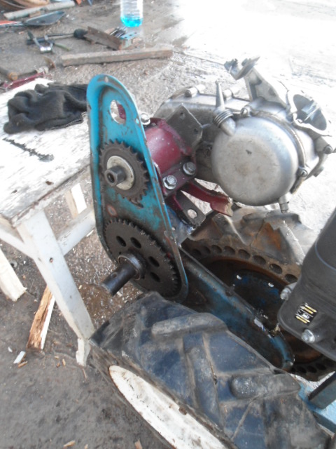

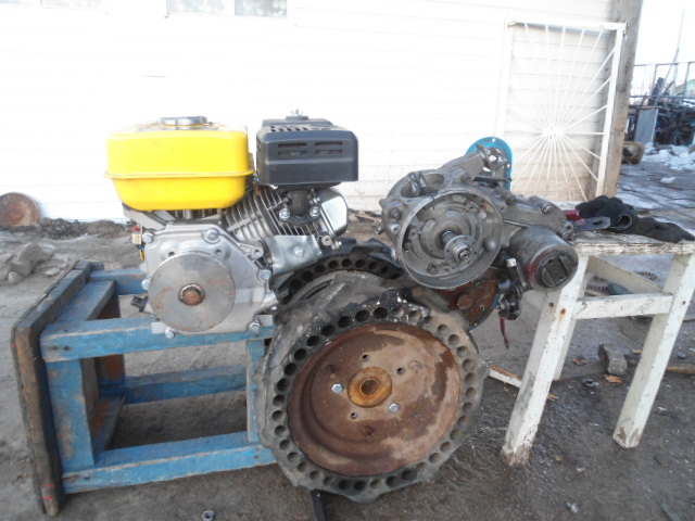

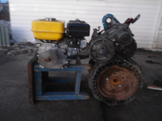

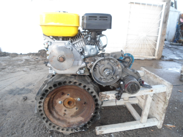

Всем доброго вечера! Начал потихоньку изготовление механической щетки. Двигатель китайчик 5,5 сил, кпп Вятка 3 ступенчатая ну и всякие куски от мотокультиватора "Нева"МК-50. Вопрос - а какая нужна развесовка для щетки, которую планирую поставить перед колесами. Варианты - двигатель над ведущей осью, кпп сзади; двигатель перед осью, кпп сзади; двигатель перед осью, КПП над осью. КПП относительно колес и двигателя могу поставить в любом положении. Какие будут мысли?

Саныч53 написал: двигатель над ведущей осью,
Я бы так сделал. Все мотора получится на колеса. Ручками щетку легко поднять. Вес щетки работает на прижим. Если не хватит веса щетки, можно наклонить вперед МБ.

Jesha, привет! Имеется несколько моментов - щетка на противовращении оказывает достаточно серьезное сопротивление поступательному движению, при расположении центра тяжести за осью ведущих колес может возникать опрокикывающая реакция щетки, противодействовать которой придется вручную, поднимая рукоятки или же придется вешать над щеткой дополнительные грузы. Максимальный вынос центра тяжести вперед опять же может чрезмерно загрузить щетку, потребует установки поддерживающего колеса. Увеличение массы, и, что гораздо существеннее, увеличение габарита по длине, крайне нежелательны. Вчера до темна крутил железки, как кубик Рубика, второй вариант представляется лучшим.

Саныч53 написал: при расположении центра тяжести за осью ведущих колес может возникать опрокикывающая реакция щетки, противодействовать которой придется вручную, поднимая рукоятки или же придется вешать над щеткой дополнительные грузы.
Щетка будет упираться, и не давать ехать. Поворачивать нос вниз, не даст сама щетка. Вес мотора над колесом. Если надо огрузить щетку двинь вперед. Если разгрузить, двинь назад. Вес редуктора, это пригруз щетки. На втором фото, вес мотора за колесом сзади. Я так понимаю, вес мотора, это противовес редуктора, Щетка почти сама по себе. Хуже трогаться, щетку будет подкидывать. При малом весе щетки, придется её грузить. Может проще колесики на щетку и пусть будет пригружена.

Jesha, щетка будет на месте синей табуретки
