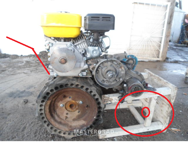

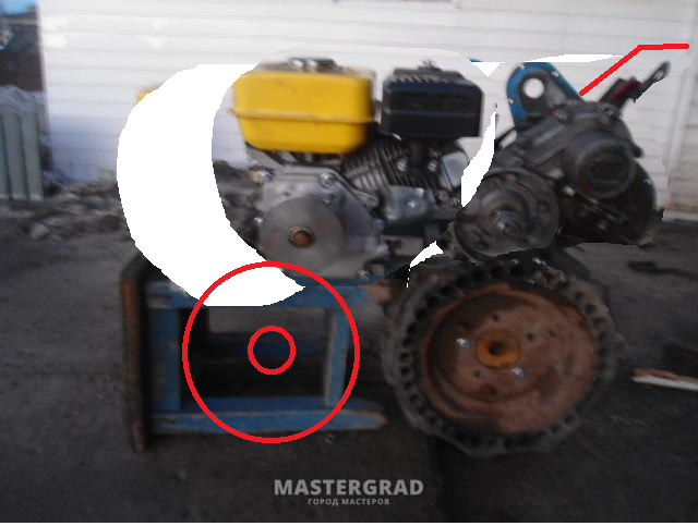

Саныч53 написал: Jesha, щетка будет на месте синей табуретки
Саныч53, Думал так
С поправкой, так можно.

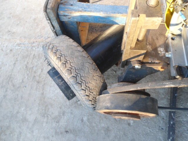

Jesha, еще вопрос - а как ты думаешь, как поведет себя фрикционная передача на щетку? К обрезиненному колесу на валу щетки прижимается ролик, приводимый в движение ремнем от шкива двигателя, этим решается вопрос и реверса и обеспечения угла установки щетки.

Саныч53 написал: К обрезиненному колесу на валу щетки прижимается ролик, приводимый в движение ремнем от шкива двигателя, этим решается вопрос и реверса и обеспечения угла установки щетки.
Ну уж если на мактраке привод на колесо, да на самоделках так же, думаю должно получиться. Будет ли играть роль диаметр колеса, вот вопрос. И их зубчатость.

Jesha написал: Будет ли играть роль диаметр колеса, вот вопрос. И их зубчатость.
Должны играть роль - передача будет понижать обороты на валу щетки, на вал наверное поставлю надувное колесо от карта или от мотороллера, а колик сделаю цельнорезиновый зубастый минимальновозможного размера.

Саныч53 написал: сделаю цельнорезиновый зубастый минимальновозможного размера.
Вот в этом загвоздка, минимально, сколько. А то пятно будет мало, а сила велика. Может привод на щетку цепью, прямо от оси колеса МБ?

Jesha написал: Может привод на щетку цепью, прямо от оси колеса МБ?
Не, не прокатит -поступательную скорость надо будет вылавливать, переключая передачи, а щетка должна иметь обороты, заведомо бОльшие оборотов вала колес; опять же - вал щетки и вал колес должны располагаться под углом относительно друг друга. Цепная передача потребует кардана, ШРУСа или нечто подобное... Или же мягкий фланец из транспортерной ленты, но вот как долго он проработает при изгибающих знакопеременных нагрузках тоже вопрос открытый...

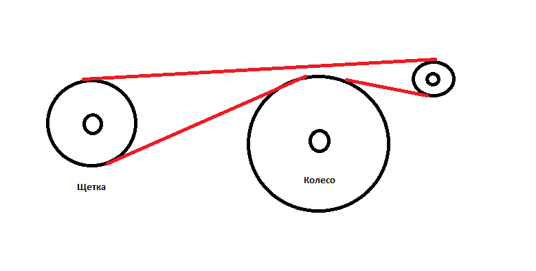

Jesha написал: цепью, прямо от оси колеса
А тогда направление вращения будет попутное, а надо противоположное...

Саныч53 написал:
Саныч53, Нет. привод о внешнюю часть цепи.

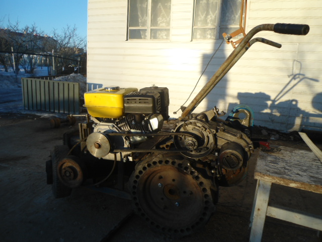

Потихоньку приходит ясность в компоновке и конструктиве - сцепление "по мотоблочному", нажал-поехал/отпустил-встал; привод на вал щетки фрикционный, в постоянном контакте, изменение силы прижима ролика к колесу регулируется давлением в камере колеса; ремень натянется/отпустится тоже "по мотоблочному", своим поджимным роликом. Вал щетки из 125мм трубы ПНД, "щетина" будет из полосок транспортерной ленты, на болтах, закрепить можно, рука с ключем залезает.
Отношение "шкив КВ/шкив ролика" 3:1, диаметр колеса щетки 270мм, диаметр ролика 160мм; отношение 1,7:1; общее ПЧ на вал щетки 4,7. Для сравнения: отношение ВОМ КМЗ к КВ тоже 3:1; какова передатка в редукторе самой щетки неизвестно, но по габаритам никак не больше, чем 1,5:1.
