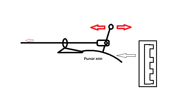

А как узнать на сколько надо двинуть двигатель? Может лучше не ручник, а рычаг с фиксирующими пазами, как на СУ или МБ, Тогда четко определенные обороты, и работа с переключением как на КПП. Ловить рукой подходящие положение не очень удобно.

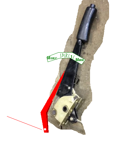

Jesha, ручник от жигуля собираюсь применить. Самое то. Тоже фиксируется на разных точках. Система же такая: я поднимаю ручник,а двигатель отходит назад, но при этом не хочет этого делать, потому что пружина торквайдера толкает щеки шкива.получается двигатель все время устремляется вперед, создавая давление на рычаг ручника. А у ручника против этого фиксация уже имеется. Забыл сказать, после ручника еще двуплечий рычаг будет. Он то и будет толкать двигатель. Ручник же на себя тянет.

Кузнец написал: я поднимаю ручник,а двигатель отходит назад, но при этом не хочет этого делать, потому что пружина торквайдера толкает щеки шкива.получается двигатель все время устремляется вперед, создавая давление на рычаг ручника.
Я к тому, что если использовать вариатор как кпп, удобнее фиксированное положение рычага. На каждом зацепе, соя передача. Как на авто или МБ. А если изменять во время движения плавно, то ручник будет не очень удобен, потому это лишний рычаг занимающий руку. Вариант: Едем на середине хода ручника. Горка. Скидываем до мин. Въехали. Обратно в комфортное положение середины уже не попасть сразу. А с фиксацией пазами легко. Либо возле ручки ручника делать какую то индикацию. Если использовать как плавный газ, то вообще просится под ногу. Выставил обороты, ЦР работает как круиз контроль, ногой держим скорость. Придавил, увеличилась, отпустил, уменьшилась. При этом остаётся возможность добавить газ ЦР, если вдруг что.

Кузнец написал: Ручник же на себя тянет.
Я бы к ручнику приварил тягу, и за неё зацепил. Двуплечий рычаг, лишнее соединение и трение.
