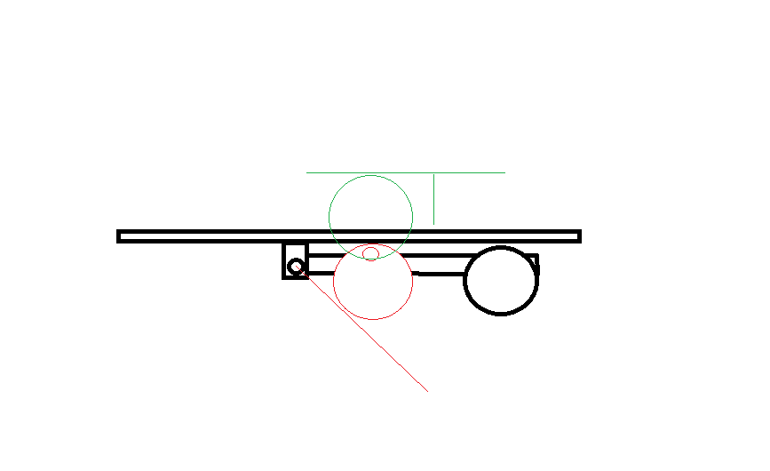

Alexandr063 написал: при выгрузке задняя половинка закидывается на переднюю и только после этого подъём.
Ну давай смотреть - груз свежего навоза, на сене, масса груза - 500кг. Приехали :tambourinedance: - каким-нибудь тросом через какую-нибудь стойку задрали-таки вверх заднюю половину кузова... А навоз лишь сполз с нее несколько и остановился, начинаем по этой же методе поднимать переднюю часть кузова, грязно матерно ругаясь при этом. Мало того, что и из нее навоз лишь сполз на землю, не весь, а какая-то его часть, но и задняя часть кузова свалилась при подъеме передней... :killyourselfbywall:

Alexandr063 написал: Всем привет. Напомню, комп не может вставить ни фото, ни рисунков. Поэтому словами. А что, если пополам ломать кузов в верхней точке ? Т.е. при выгрузке задняя половинка закидывается на переднюю и только после этого подъём. 100% вертикалка. А если не раскладывать, то вообще фургон.
Alexandr063, Да... Нас не победить. В хорошем смысле этого выражения. Ломающийся кузов......... Надо подумать.
Саныч53 написал: Геша, очень-очень зелененькие 23 см приглянулись, в любом случае вещь полезная!
Так хотел вслед за балкой тянуть кузов для подъема.
Саныч53 написал: Что-то у меня цифирь не стыкуется - развесовка 50/50, кузов 1400мм,половина его 700мм, а домкрат на полном вылете всего 400...
Что бы циферки стыковались.
Там ещё после подъёма кузова и рамы, рама стаёт с уклоном в сторону МБ. Потому перед колесами будет 55-57 см.
Саныч53 написал: фанерку под него и поднял раму над балкой
Завтра попробую.
Саныч53 написал: Над трещеткой завтра думать.
Ключевое слово - эксцентрик :a
Вот тут често, не понял. Эксцентрик куда, на выжим рамы? Усилие на трение? Поставим подшипник.
Alexandr063 написал: Подъём задка до полного ссыпания и опрокидывания на передок. Фиксация. А уже потом ........, Похоже---фигня.
Подумаем, может и не такая уж и фигня.
Наверное да! В той схеме выше. Получается толкаем кузов, он опирается на балку через 23 см. И потом поворачивается относительно этих 23 см тягая за собой раму вверх, проворачиваясь в креплении. После некоторого поднятия груз будет играть в плюс к усилию подъёма. Однако пока застопорился именно в начальной точке подъёма, потом вроде всё начинАт работать. Сказывается плотность компановки по вертикали, кузов на раме, рама на балке. Всё параллельно получилось.

Jesha написал: домкрат ромбовый.
Просто мысль мимо пролетала, а если рулевую рейку или рулевой редуктор, должен справится.

Павел-61 написал: рулевой редуктор,
а на вал вместо сошки эксцентрик с подшипником, который воздействует на рычаг рамы.

Jesha написал: . Всё параллельно получилось.
А если попытаться избавиться от параллельности, пожертвовать 8 - 10 см погрузочной высоты, приподняв раму над балкой? Тогда рычаги балки будут располагаться под более удобными углами. Появится промежуток между кузовом и поперечиной балки, достаточный для внедрения ромбика или рулевого редуктора.

Павел-61 написал:
Павел-61, Рейка не справится. Редуктор возможно да, в наличие нет. Покупать, что бы попробовать, да же с разбора, дорого.
Саныч53 написал:
Саныч53,Я так понимаю.
Тогда куда девать эксцентрик при опущенном кузове? зеленым.
По тихонечку мысли двигаются в том направлении.
Саныч53 написал: А если попытаться избавиться от параллельности, пожертвовать 8 - 10 см погрузочной высоты, приподняв раму над балкой?
Саныч53
Саныч53
Регистрация: 19.07.2016
Великий Новгород
Сообщений: 10198
26.09.2017 в 09:23:55
Jesha, эксцентрик поближе к оси поворота, тогда его диаметр можно будет сделать и поменьше.

Добрый вечер. Очередная завиральная идея. А что, если кузов вообще не поднимать? Днище сделать из двух раскрывающихся половинок. Примерно как на жд. вагонах-"вертушках". Снизу то пусто.
Саныч53
Саныч53
Великий Новгород
Сообщений: 10198
26.09.2017 в 19:27:18
Alexandr063, привет! Очень точное определение идеи подобрал. ;) Начинаем с самого начала - груз кг этак 500 свежего навоза на подстилке из сена... Продолжать?
