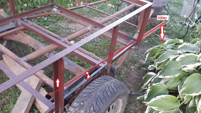

Выбрал мало мало времени, поковырялся. Из сделанного: Сваял сцепку (фаркоп). Тут думалось не долго. Пошёл по пути труба в трубе с "пластиковым" подшипником.
Прикинул домкрат под заднюю часть рамы. Если поставить перемычку между колес, то вполне домкрат станет. Толкать от земли можно, но подставка в 10-15см. и кузов при откидывании в него упирается. Потому лучше на перемычку, будет отходить от кузова при подъёме. Пробовал пднять поставив домкрат перед балкой, рама-земля. Не-а, поднимает нос.Пусть там МБ, но в кузове груз перевесит.
Провел интересный эксперимент.
Вставил под раму трубу (красная линия), Оперлась на балку и за край рамы. Встал на другой конец. И о чудо, рама поднялась, да ещё и на нужную высоту. Если пожертвовать этими 5 см (толщина трубы), то можно так сделать. Под сиденьем расположить домкрат, что бы толкал трубу вниз. Но... Трубы надо две, вдоль балки возле колёс (по центру гнет перемычку балки). Можно две трубы по балке, повортную вдоль креплений и одну вперед. Вопрос одна согнется или нет, если с грузом. Зеленым. Если потянет, можно ещё использовать 23см под кузовом до балки. Если смогу поднять кузов за 23см, то потом груз будет давить на 23 см и помогать поднимать раму.

Jesha написал: Можно две трубы по балке, повортную вдоль креплений и одну вперед. Вопрос одна согнется или нет, если с грузом. Зеленым.
привет! Рычаг нужен А-образный, одну трубу просто согнешь

Саныч53, А-образный влезет туда. Взять толстостенную, либо потоньше? Та что лежит 53мм по наружке и стенка мм3-4. Прельщает то, что рячаг будет ещё и как усилитель, там соотношение 1:3. Т.е если домкрат 1т то в месте подъёма 3т. Если 500кг в подъёме 1.5т Точно должно поднять, даже не откидывая кузов. Тогда точно 23 см сыграют свою роль. Получу самосвал с фиксированным кузовом.

Jesha написал: Прельщает то, что рячаг будет ещё и как усилитель, там соотношение 1:3. Т.е если домкрат 1т то в месте подъёма 3т.
Просчитался немного. Домкрат уходит под сидушку и отношение рычагов получается 1:2,25. Домкрат буду пользовать 1т. Тот что оранжевый на фото. Тот что серый, оказался слабее. Он больше по размеру ходом 37см, а оранжевый меньше и ходом 17см, но вроде бы хватает. Буду пробовать вариант с А образным рычагом. Чем то напоминает вариант с подрамником. Только интереснее то, что тут кузов тянется вверх с проворотом в креплении по центру и уходом нижнего борта к балке. Кузов как бы проворачивается вокруг груза по радиусу в центре кучи груза. В варианте с подрамником, нижний борт уходит от балки и поворот кузова относительно этого борта, а значит кучу груза надо оттолкнуть.

Начальные испытания показали, что А образный подрамник, при давлении на его под сиденьем, поднимает раму с кузовом под моим весом. Завтра может время будет, домкрат прилажу. Тогда и фото. Картина примерно такая: Где черная стрелка происходит скольжение рамы по подрамнику. Посмотрю что получится, либо просто смазать, либо городить подшипники (не охота).

Саныч53 написал: Jesha, привет! Неясен момент приведения балки в вертикаль (или близкое к ней положение). 23 см установлены?
Саныч53, Привет. А-рычаг опирается на перемычку балки рядом с креплением балки. Далее проходит под раму до конца рамы. там скользящее соединение с рамой, рама опирается на концы трубы. Кода нажимаем, то рячаг опираяясь на перемычку балки поднимает раму вверх, при этом перемычка отталкивается рычагом вниз и проворачиваются колеса. рама и балка раскрываются как ножницы. Для понятия, схема без кузова. 23 см прицеплять буду после того как всё срастется по раме.
