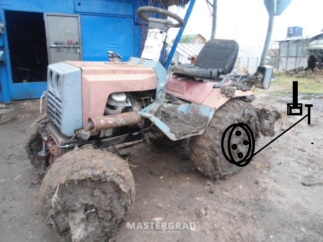

Саныч53, Доброго... Такой вариант на рассматривал: Барабан, трос, кувалда, штырь.

Jesha,доброго!
Jesha написал: Барабан
на колесе будет под слоем напипшей на него желеобразнной грязюки и крепить на него трос будет весьма затруднительно,
для штыря надо еще найти место, куда его забить, чтобы он держал хоть чутка... А труба - самое скорострельное и безотказное, звездный вариант. Трубу положил максимально близко к задним колесам, проволочный крючек продел через отверстие в диске колеса прямо через грязюку, зацепил и протащил наружу цепи, закрепил на трубе, задняя и вот на малом газу трактор уже и выбирается из плена. Сегодня перецеплялся два раза.

Саныч53 написал: на колесе будет под слоем напипшей на него желеобразнной грязюки и крепить на него трос будет весьма затруднительно,
Ничуть не сложнее чем цепь. Только за колесо лазить не надо. К стати можно цепь цеплять за такой барабан на штыри в барабан ввареные. Тогда цепь снаружи колеса.
Саныч53 написал: для штыря надо еще найти место, куда его забить, чтобы он держал хоть чутка.
Либо привязать за что. Плюс в том, что длина троса может быть достаточной для полного вылезания из грязи. Это как на джипе. Лебедка десять метров + моток троса в 30м. Барабан на каждое колесо соответственно.

Jesha, все это помогает, и спорить с очевидным нечего, самому неоднократно доводилось засаженный по фары джипарь лебедкой из болотины вытягивать... Но труба всегда под рукой - или лежит в кузове, или находится в двух-трех шагах, постоянно готова к действию и ничему не мешает. Барабаны, приваренные к колесам, дадут существенное увеличение габарита по ширине, а у меня и так теснотища. Опять же, по окончании операции, от грязи гораздо очистить трубу с цепями, чем троса и барабаны плюс грязный штырь и кувалда...

Саныч53, Ну труба, так труба. Согласен. !#[https://www.youtube.com/watch?v=a1ULwvPSfdI] !#[https://www.youtube.com/watch?v=ztPuzo1t9gs] Однако на полу гусенице управляемость получше будет.

Jesha написал: Однако на полу гусенице управляемость получше будет.
Бабушка надвое сказала - при включенной блокировке и на колесах-то не ах, а тут гусеница. Однако придется применять имеющийся раздельный привод тормозов, по "танковому" поворачивать...

Саныч53 написал: при включенной блокировке и на колесах-то не ах, а тут гусеница.
Эх получишь ты в итоге, полно гусеничный агрегат, или !#[https://www.youtube.com/watch?v=hQdtoSjZhSM] Мне лично нравится тако, и асфальт, и глину, и болто. !#[https://www.youtube.com/watch?v=bRcfSm9IbsM]

Саныч53 написал: Всем доброго дня! Поставил на фрезу опорное колесико
Не удержался от соблазна снять пробу, хотя и понимал, что авантюра. Короче, застрял, плюнул на это дело и пошел в дом греться.
Саныч53, и что в такую грязь можно в огороде делать? издевательство над собой и миником.
