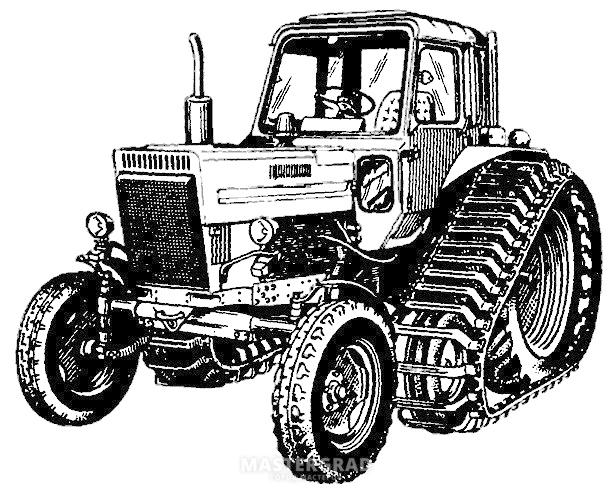

Или так? Срезать грунтозацепы, слегка почикать крыло, можно резину поискать 5.5-16... Ленивец ставим только неподвижно... Зато колесо по гусенице катится...

Сергей, -- ;) , :"не, не подходит, скорость меньше нужна........." - (твоя фраза), а зачем меньше, я то думал тебе для работы с фрезой, а тебе -землю в прицепе возить....
Саныч53 написал: Или так?
  • конечно так, выехать - блокировку включил, повернуть - груз на перед и будет поворачивать, по крайней мере "поиграешся" раздельным тормозом.
Саныч53 написал: слегка почикать крыло, можно резину поискать 5.5-18..
  • крыло "чикать" не нужно, просто либо высоту резины меньше, либо диск другой например на 16" (15") и резину соответственно.... проще ведь чем "кулак к кулаку со шрусом приваривать", и ленивей обрезинить...или вообще поставить маленькое резиновое колесо (или спарку) - тогда и натяжка гусеницы талрепом не будет проблемой и (при соответствующей накачке колес ) пробуксовки гусянки....
Саныч53 написал: Ленивец ставим только неподвижно.
...мне думается, что небольшой ход (ограниченный) ленивца нужно сделать чтобы не было "бульдозера" при наезде на препятствие (бревно, камень, и т.д.).

VTS, Володя, привет! Резину надо искать 5.5-16, ну опечаточка вкралась, звиняйте. Примерял родные колеса 6.0-16, меньше, чем были, но все равно великоваты.
VTS написал: небольшой ход (ограниченный) ленивца нужно сделать
Согласен, нужно, но крыло мешать будет.
VTS написал: я то думал тебе для работы с фрезой, а тебе -землю в прицепе возить....
И то, и другое... Причем другое требует абсолютной проходимости, ну особенности такие... Ну или ставить спарку на задние колеса- внутренние 6.0-16, наружные 245х16, но выглядит зело отвратно, очень широко... И еще нужна дополнительная проставка. Очень похабный вариант.

Саныч53, привет. Колеса от Нивы и чикать ничего не надо будет.

размер 175/80-16 с утра примерил, широкая резина, не налезает гусеница, если разгибать траки, то очень велика опаска слетания гусеницы с колеса. Вариант с родным колесом тоже не хороший, надо поискать какую-нибудь сельхозрезину на 16" и нарезать на ней звезду...

Саныч53,Сергей привет , есть два колеса( сын приволок) не то от кары не то еще от чего сплошная( жена хочет использовать на клумбу)диаметр на41 см внутренний на 20 см ширина 12 думаю на катки тебе как раз бы подошла, да далеко живешь.

Саныч53, сельхоз резина по стоимости не уступает самым навороченным брендам. А бу расходятся как горячие пирожки. На своём Скауте примерил. Очень даже ничего встаёт все. А твой КМЗ не меньше. Плохо примерял. ;)

Анатолий Пск, Толян, привет! Ты меня неправильно понял - Нивовская родная резина широка не для трактора, а для трака гусеницы, изготовленного из 133 трубы, трак на резину не напяливается. Пока тайм-аут - с 10 утра упражняюсь с заменой нижнего сальника рулевого редуктора Патруля, потек со страшной силой. Хотел малой кровью, без снятия, но не получается, никак не снять дистанционную втулку. Редуктор в прошлой жизни неоднократно получал кувалдой при снятии сошки, вот край картера и подмят...

Саныч53 написал: для трака гусеницы, изготовленного из 133 трубы, трак на резину не напяливается
Серега. Твой вариант с полукольцами трубы- "труба" для шин. Эти полукруглые траки нашинкуют любую резину очень быстро. Траки должны быть "П"-образные. И тогда не надо будет городить огород с узлами навески и многого другого (абсолютно лишнего). Самый простой и эффективный вариант с использованием задней балки переднеприводного автомобиля со стойками. Далее, без технического фанатизма (удивить в нашей среде невозможно) делаешь зависимый или не зависимый движитель выверяя каждый См а скорее мм. И поедет полугусеничный аппарат.
