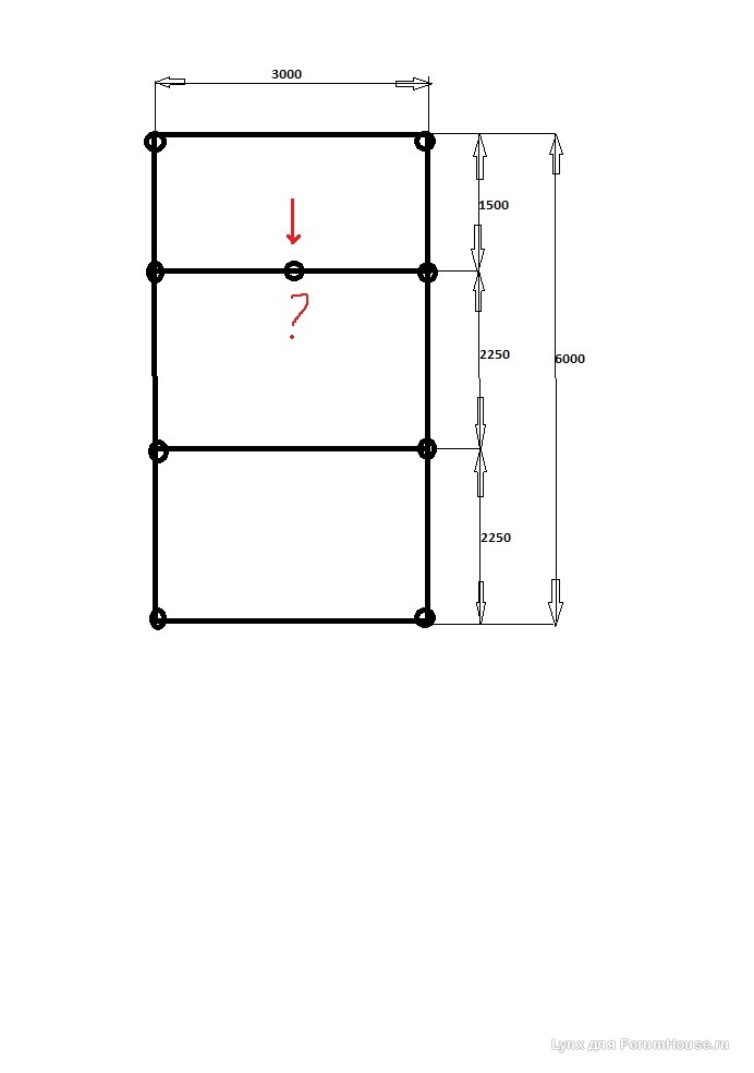

Приветствую, подскажите, может из личного опыта, может из инженерного образования). Планирую строить каркасный сарай 6х3 с дровником, обвязка и перемычки из бруса 150х150, лаги пола 50х100. Под все это дело хочу закрутить 8 винтовых свай диаметром 89 мм. Расстояние между сваями по длине считая от дровника 0-1.5-2.25-2.25м, расстояние по ширине 0-3метра. Сам дровник планируется по внешним размерам 1.5х3, по внутренним 1.25х2.75, высота 2.4 м, что равно вместительности в 8.25 м3. Если верить всезнающему интернету, то 8 кубов свежеспиленных березовых дров весит в районе 6-6.5 тонн. Посему вопрос, который не дает мне покоя: Нужно ли еще как-то усиливать ширину от 0-3м дополнительной сваей?
