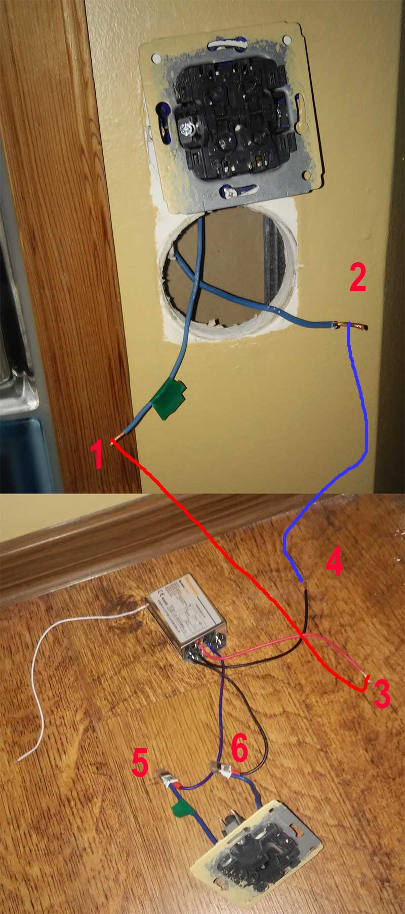

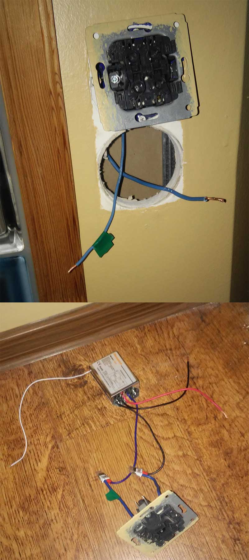

Для профессионалов вопрос, конечно, наивный, для меня – нет. Так вот. купил радиовыключатель в спальню, чтобы светом у кровати управлять именно с кровати, а не тащиться к выключателю. Сам выключатель вот такой: https://ru.aliexpress.com/item/Y-B20-220V-One-Ways-Wireless-RF-Remote-Control-Switch-For-Light-Anti-thief-Function/1627278088.html?spm=2114.13010608.0.0.7VQH6N Ну вот, выключатель пришел, полез ставить. Снял стенной выключатель фото1.
Провод с фазой отмечен изолентой. Отрезал от стенного выключателя, подсоединил к радиовыключателю (сам стенной выключатель остается на всякий случай. фото2 Подсоединял согласно схеме фото3.
Не работает. Может, а не так схему понял?

north написал: Не работает.
ему нейтраль нужна :o

serj12, А. А где ее взять?

31.05.2017 в 23:10:38
с ближайшей распайки...

31.05.2017 в 23:14:49
haramamburu, Ага. А куда подсоединять? К проводу №3?

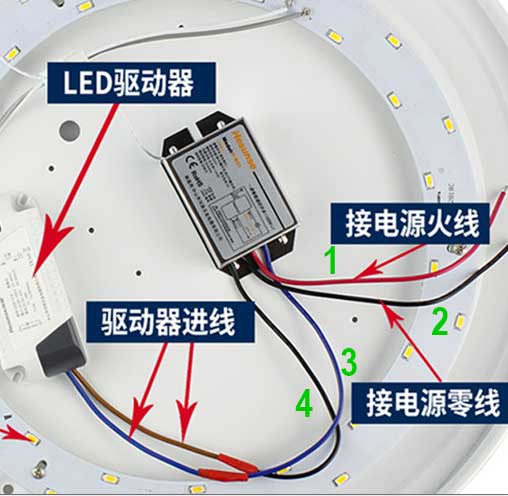

Сообщений: 139867
31.05.2017 в 23:24:11
north написал: haramamburu, Ага. А куда подсоединять? К проводу №3?
north,
К черному проводу, второму с края. Тут же все нарисовано https://ae01.alicdn.com/kf/HTB1hmzcQXXXXXbkXFXXq6xXFXXXM/206229507/HTB1hmzcQXXXXXbkXFXXq6xXFXXXM.jpg?size=389313&height=923&width=790&hash=5e9e9c6a237bb260937b133a8f3be721

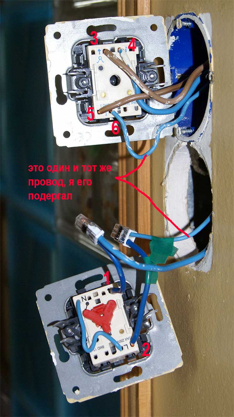

Товарищи электрические профессионалы! Обращаюсь к вам снова! Мы сами не местные, все документы украли, вот документы об этом. Так куда подцеплять-то провода? Я даже сфотографировал расположение проводов всех. Там есть нейтраль, как вы думаете? Скажите, что сделать-то, чтобы подключить радиовыключатель. Поп
улярно для идиотов, типа зеленый 1 подсоединяешь к синему 1 и т.д.

02.06.2017 в 18:08:11
north написал: Там есть нейтраль, как вы думаете?
Там, думаем, нету.
А вот в коробке под потолком наверняка есть. Ну... почти наверняка. :)

02.06.2017 в 18:17:25
Radio, Хузе. :) И как его выцепить из коробки? Там все провода синие. Из приборов есть отвертка-пробник и тестер китайский.

02.06.2017 в 18:20:28
north написал: Там все провода синие.
Синие - значит все нули. По госту! :) И кто ж вам так талантливо исполнил проводку...

02.06.2017 в 18:24:48
Radio, да пес его знает, дом куплен в прошлом году. Так что, все плохо?
