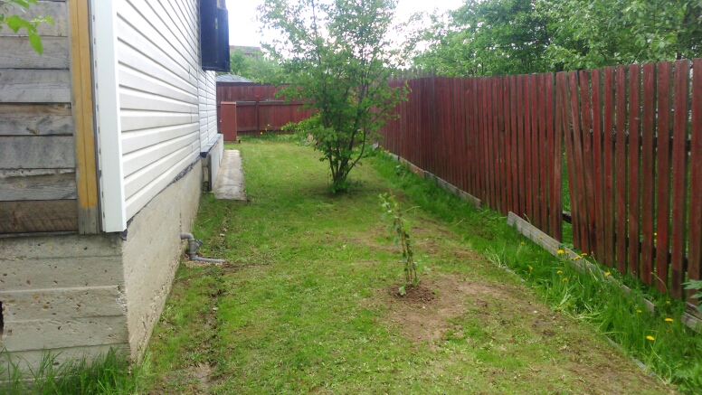

Уважаемые форумчане, очень нужен ваш грамотный совет, приобрели загородный дом, на участке скважина, стоит насос, в дом вода заведена, проблема со сливом. История такая на кухне вдруг при мытье посуды вода пошла обратно в раковину, пошел смотреть куда выходят трубы, нашел где на участке торчит труба - она была полностью забита всякой дрянью (волосы, грязь и так далее), начал разбирать колено за коленом, нашел где была грязь, все промыл, так как угол слива был небольшой (трубы просто были проложены по периметру участка и вода стекала еле-еле) решил прорыть канаву и сделать угол больше чтобы вода со свистом сливалась, так и сделал, прорыл канаву все обратно собрал проложил трубы и где был в самом конце слив (труба просто лежала на земле) вырыл яму и туда под углом засунул трубу, может объясняю не очень понятно, все видно на фото, фото во вложении. Проблема теперь вот в чем, в яме постоянно теперь вода и приходится ее оттуда черпать чтобы она обратно в трубу не пошла, Жене так не нравится, говорит что-то нужно делать. А что можно сделать в этой ситуации??? Обратно закопать траншею и снова трубы положить сверху??? Вообщем нужны грамотные советы. У кого как организован слив???? Как грамотно сделать в такой ситуации, как будет правильно??? Взарание огромное спасибо за советы.

P.S. На фото показал стрелкой при открывании этой заглушки пошел фонтан, так как все было забито.

LIVEMAN написал: так как угол слива был небольшой (трубы просто были проложены по периметру участка и вода стекала еле-еле) решил прорыть канаву и сделать угол больше чтобы вода со свистом сливалась,
По правилам уклон трубы должен быть 1/D. Например, если труба 50 - уклон 2см на метр, если труба 100 - уклон 1см на метр. Иначе труба засоряется песком - жидкие фракции опережают твердые и тяжелые.
LIVEMAN написал: . А что можно сделать в этой ситуации??? Обратно закопать траншею и снова трубы положить сверху???
Да, если далее куда есть уходить воде ... сточная канава например. А по уму делать большую емкость, закопанную в землю и периодически вызывать машину ассенизатор для откачки емкости.

Спрашивайте соседей. Сверлите шурф чтобы понять слои вниз. Еще важен рельеф местности. Расположение других домов по этому рельефу. Как уже сказано - наличие колодцев рядом и их глубина.

касимов, да, жена была на даче узнала как у соседей, у соседей закопана бочка, в бочке просверлены дырки, в бочку вставлена труба сливная, далее бочка соеденена еще одной трубой с еще одной бочкой, которая тоже перфорирована. Может такой вариант? Выкопать яму для бочки, купить бочку из пластика чтобы не гнила с крышкой, просверлить кучу дырок в бочке, чтобы вода вытекала и земля ее впитывала, и поставить рядом еще одну бочку. Что скажете? Единственнаое почва у меня земля и глина все вперемешку.

Ну что посоветуете, уважаемые форумчане? Если закапывать бочку,какую покупать? Металл отпадает,так как сгниет со временем. Из чего их еще делают? Нужна чтобы не трескалась зимой, в ней еще нужно будет кучу дырок просверлить? Какой диаметр сверла? Через эти дырки не будет зямля и глина вместе с водой проникать в бочку и оседать на дне? И еще бочку в идале нужно в яму и сделать между бочкой и землей прослуйку типа "гранулы для впитывания воды", все правильно? Может кто видео посоветует на эту тему?
