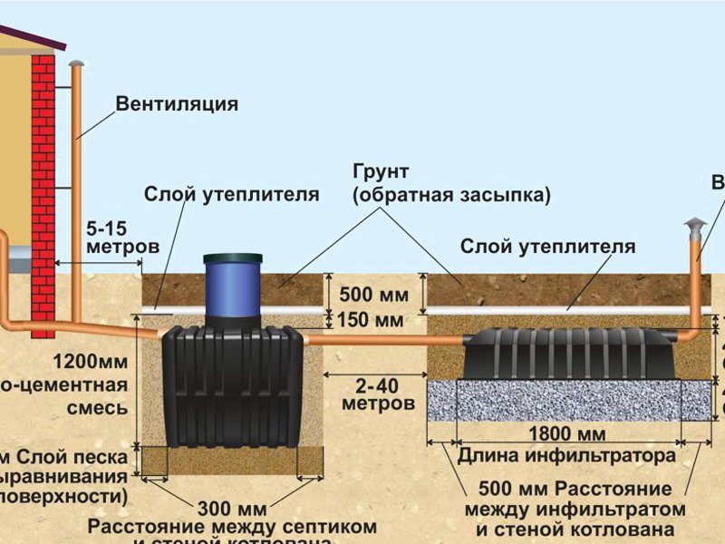

Aтос, отпишусь что сделал.купил бочку 160 литров (вроде), вырыл яму высотой больше чем бочка примерно на 40 см, засыпал дно ямы щебнем чтобы бочка была чуть ниже уровня земли, в бочке просверлил кучу дырок (дно, по периметру и так далее, короче всю изрешетил), также просверлил в бочке дырку для трубы, поставил бочку на щебень, в бочку трубу, бочку закрыл крышкой сверху, ВСЕ!, уехали в отпуск, после отпуска жена поехала на дачу, сейчас пишет что уже пол бочки в воде, что делать??? Какие будут советы??? Походу вода не уходит так как там глина с землей, больше глины. Как победить эту проблему??? Покупать вторую бочку и делать перелив из первой во вторую??? Может вытащить бочку, щебень и копать еще глубже??? Но там уже не развернуться и копать очень тяжело. Может вместо щебня надо было что-то другое на дно сыпать? Помогите плиз. Спасибо.
Площадь инфильтратора должна быть несколько кв метров!!!

Вот это и нужно что на картинке!
Бочка в вашем случае и есть тот самый инфильтратор, только очень маленький и если вы сразу будете в неё сливать, то поры забьются мусором. поэтому сначала надо поставить отстойник(он же септик) чтобы в инфильтратор попадала только вода которая отстоялась

Три кольца ж/б метровых закопать,для 50 канализации кухонной хватит на весь сезон.С доставкой и монтажом у нас стоит в районе 12тыр.Имхо с глинистым грунтом поле фильтрации будет слишком большее,дешевле откачка.

Aтос, Я правильно вас понял? Сначала ставлю бочку без дырок (это и будет отстойник,покупаю новую чем больше объем тем лучше), в ней делаю отверстие под трубу мою и делаю еще одно отверстие (покупаю еще одну трубу, какое расстояние для трубы между двух бочек предпочтительно?) и уже использую свою старую бочку (та что в дырках) как вторую. Все правильно? P.S. Получается во вторую бочку должна поступать уже очищенная вода (отстоявшееся без мусора из первой бочки, а из второй бочки как вода будет уходить если мы в ней не делаем дырки???)

Короче отчитываюсь, на даче все лето живет теща с сыном моим, мы приезжаем постоянно на выходные, бочка постоянно заполняется, приходится брать ведро вставать на корячки и вычерпывать воду. На следущий год добавлю еще одну бочку и сделаю слив-перелив. Я правильно понял что новую бочку не дырявлю и закапываю ее перед бочкой с дырками это бочка будет как раз отстойником и "чистая" вода из нее будет вытекать по трубе в бочку старую с дырками и там уходить в грунт. Я все правильно понимаю? Помогите плиз.
