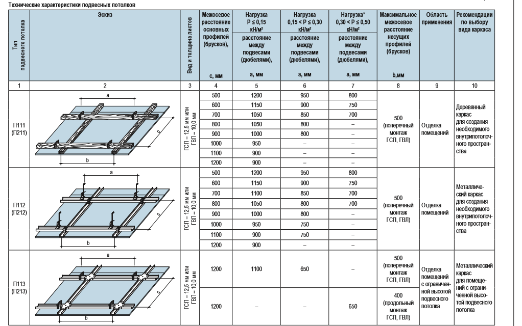

У Ригипса тоже есть.
BV написал: не проще сказать, что именно?
Вы каркас П 113, сделанный точно по букварю Кнауфа когда-нибуть видели вживую? По теме - "колхозим" забывая буквари - ПН на герметик и короткими саморезами в стену/герметик, как плацебо, для успокоения души/
visitor213 написал: Плюс, через каждые 60см, враспор будет 60-тый профиль.
Что-то у меня в переводе не переводится ;) Надеюсь на помощь в нормальном пояснении ;)

jekasus написал: Вы каркас П 113, сделанный точно по букварю Кнауфа когда-нибуть видели вживую?
У нас в России 90% гипрочного каркаса на потолках это П213-продольный монтаж, межосевое расстояние между несущими профилями 400мм

venikoff написал: У нас
Поэтому всех послал читать по-новой - вспомнить или понять вообще смысл межосевых расстояний B и C, и что куда крепится...
venikoff написал: П213
Если не ошибаюсь, это по СП, а по немцам это тот же D113...

jekasus написал: Если не ошибаюсь, это по СП, а по немцам это тот же D113...
П113 и П213 это одноуровневый каркас по Кнауфу. В 113ом варианте межосевое 500мм, а листы шьются поперек.
А топикстартеру надо двухуровневый собирать, без направляющих. Правда места больше занимает.

jekasus написал: Что-то у меня в переводе не переводится ;) Надеюсь на помощь в нормальном пояснении ;)
Может не правильно выразился, стартовый к стене, в него вставляется потолочный, шаг 60см. Так как коридор узкий, хотел обойтись одним подвесом по центру потолочного(похожее - http://my-remont.narod.ru/page2/f_4167.JPG).

visitor213 написал: хотел обойтись одним подвесом по центру потолочного
Больше и не надо.
visitor213 написал: шаг 60см
40 см если лист поперек коридора, 50 если по длине коридора, ничего страшного нет в узкой полоске листа в 10-15 см.
venikoff написал: В 113ом варианте межосевое 500мм, а листы шьются поперек.
Может все-таки почитаем?...

venikoff написал: Может я чего не так понял...
Разница в п113 и п213 - только в виде облицовочного материала - в п113 это ГК, в п213 это ГВЛ. Тип каркаса остается таким же в двух вариантах 500мм и 400мм. Реально в России и Болгарии никто не делает точно по этой схеме каркаса, поэтому послал всех припомнить букварь Кнауфа. Из-за этого влез в спор в теме...
