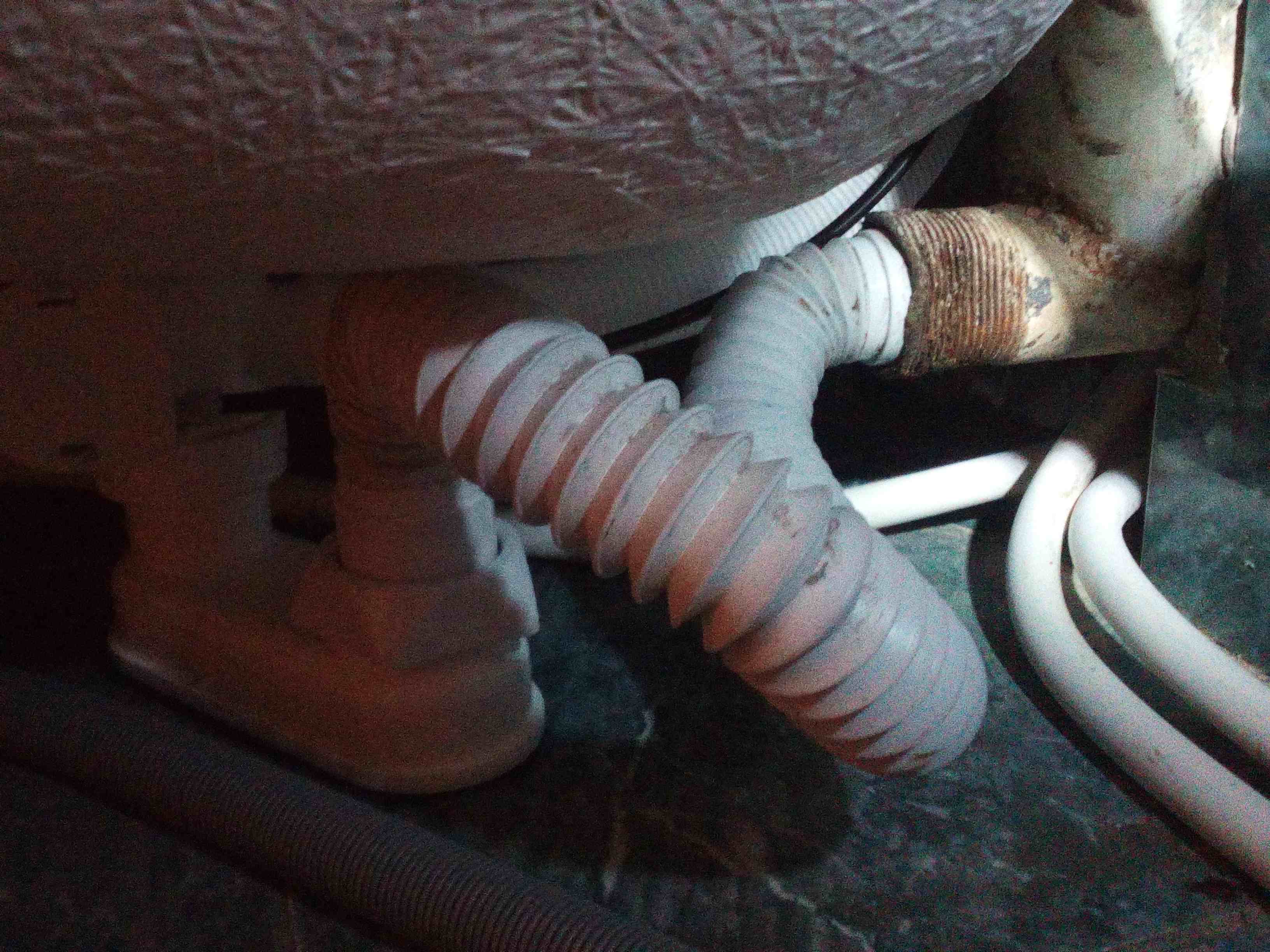

Здравствуйте.

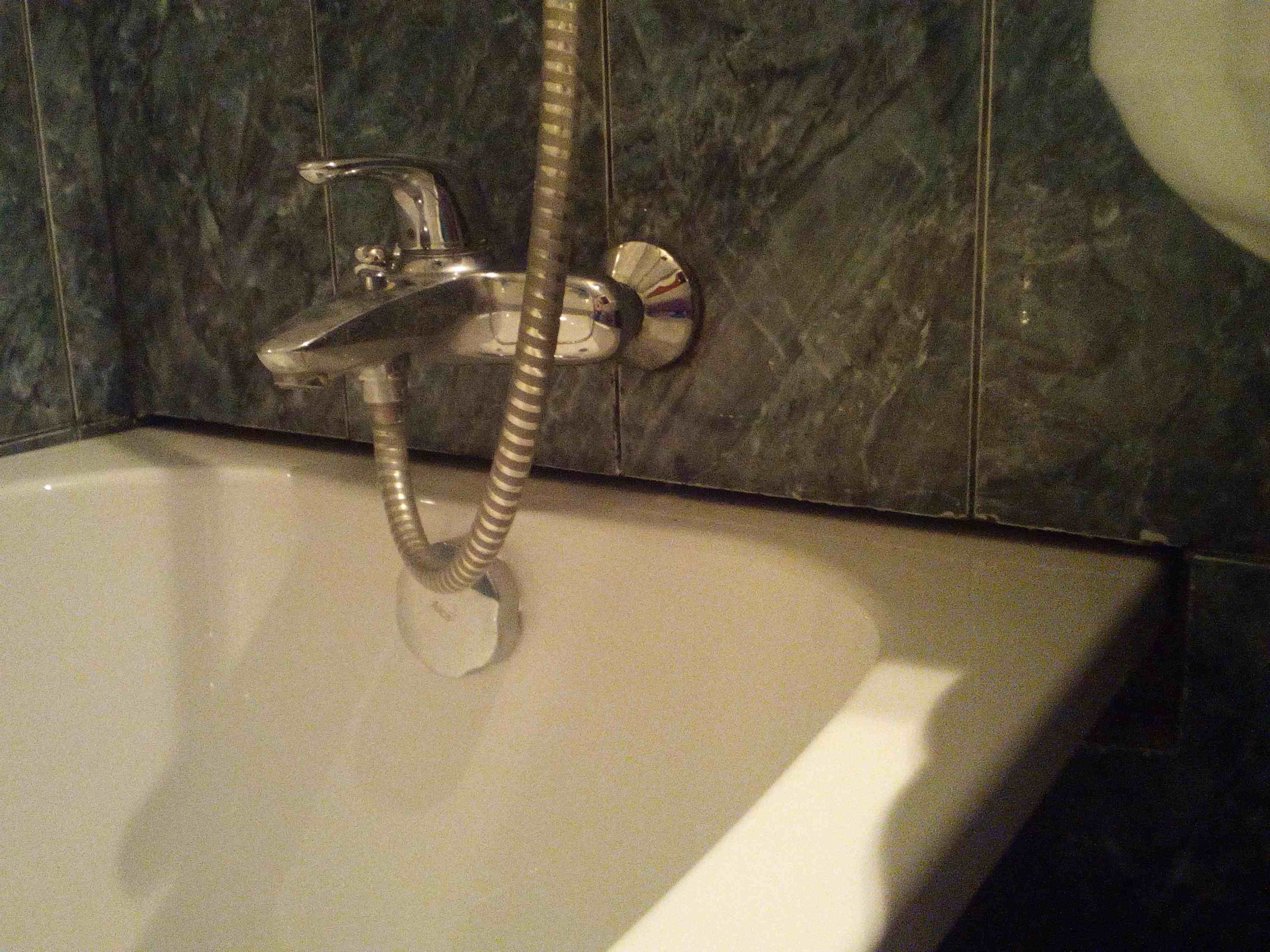

Такая проблема: купил новую ванну, поставил ее, а вода уходит очень медленно, потому что сифон ниже сливной трубы. Поможет ли поднятие ванны примерно на 5 см? Выше не получится, так как кран мешается.

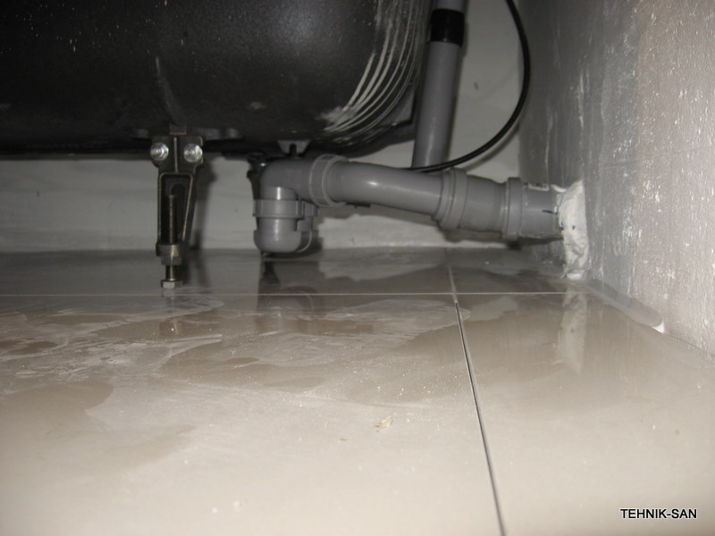

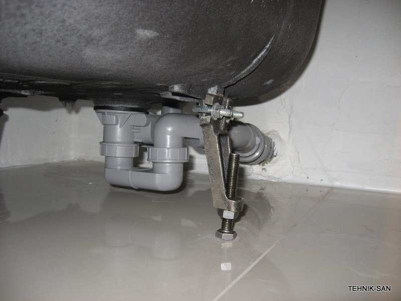

marder - проблема решается таким образом - прочистите весь горизонтальный участок канализации вплоть до основного стояка и поменяйте на сифон с гладкой трубой, а не гофрой.

marder написал: Поможет ли поднятие ванны примерно на 5 см?
Поможет, но не с вашей гофрой.
Для улучшения ситуации может быть достаточно закрепив гофру в одну линию, например, примотав к шине. Сейчас у вас фактически 2 сифона подрят (один сам сифон и второй в провисающей гофре). Идеально, как и написали выше, заменить гофру на гладкие трубы.

Спасибо, завтра куплю манжету на чугун и подключу прямой вывод.
