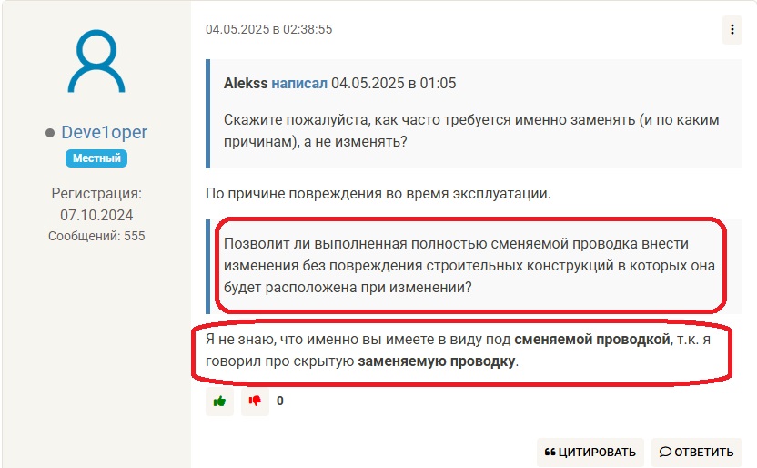

Deve1oper написал 04.05.2025 в 02:38
Я не знаю, что именно вы имеете в виду под сменяемой проводкой, т.к. я говорил про скрытую заменяемую проводку.
Поясните пожалуйста разницу между сменой или заменой?

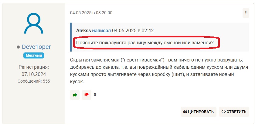

Alekss написал 04.05.2025 в 02:42
Скрытая заменяемая ("перетягиваемая") - вам ничего не нужно разрушать, добираясь до канала, т.е. вы повреждённый кабель одним куском или двумя кусками просто вытягиваете через коробку (щит), и затягиваете новый кусок.
Не очень понятно, где вы взяли этот термин. Сами изобрели? Нафига?
По причине повреждения во время эксплуатации.
Это нецелесообразно. Повреждения проводки во время эксплуатации — настолько редкое и маловероятное явление, что если и возникнет раз в сто лет нужда в замене какого-либо участка, её легко можно приурочить к очередному косметическому ремонту (переклейке обоев). А можно и просто произвести локальный ремонт поврежденного участка без его замены. Выйдет в любом случае намного дешевле, чем заранее закладывать возможность смены всей проводки. К тому же, как уже указывалось выше, намного вероятнее возникнет нужда не в смене, а в изменении конфигурации проводки, что никакими трубами и каналами не решается в принципе.
