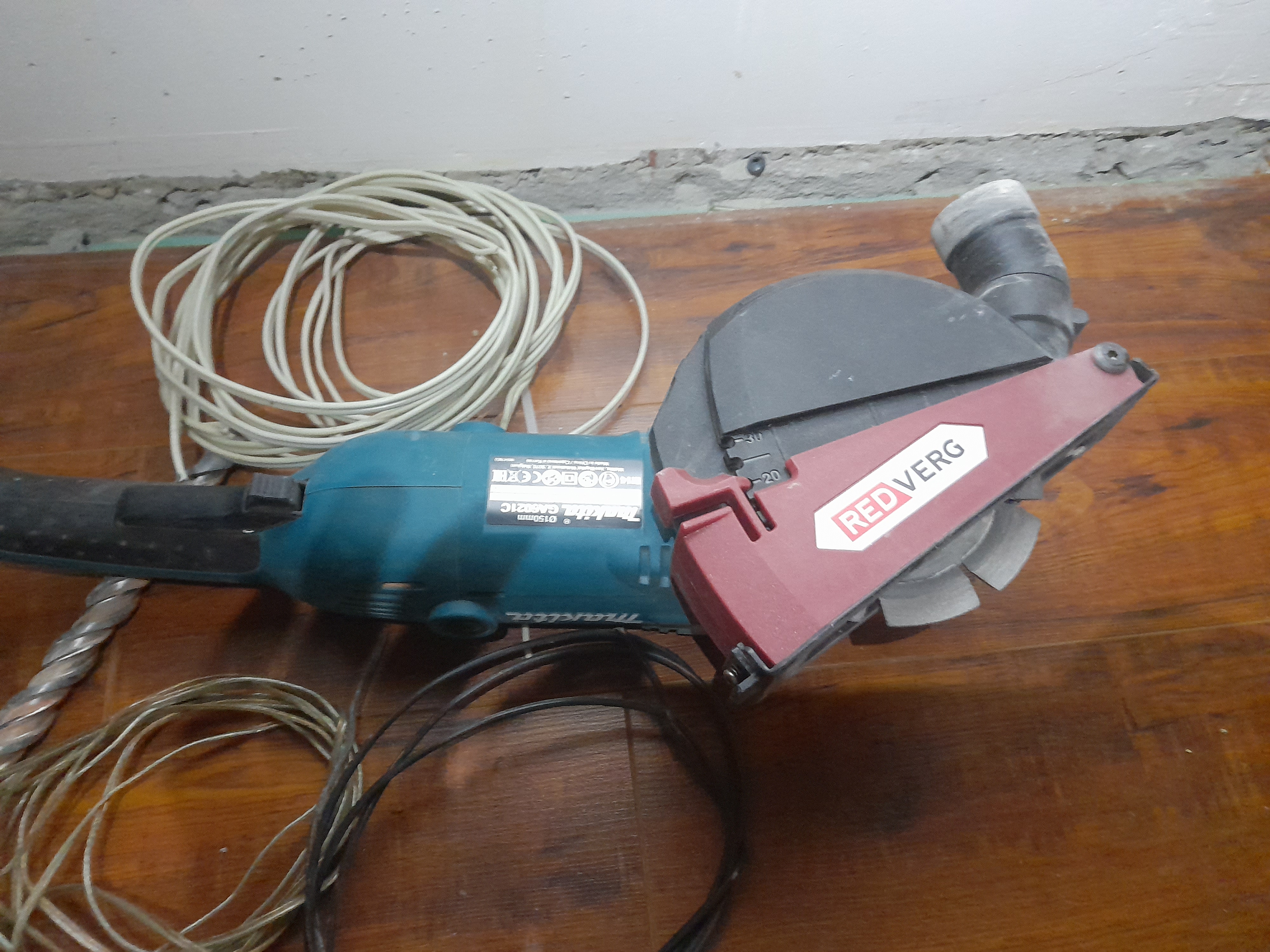

20.01.2026 в 19:42:56
Попробовал вот такой кожух и сжег в бетоне 4 диска на первых полутора метрах штобы. Два диска матрикс и Декстер прошли по 10 сантиметров, два Боша бетон с одним алмазом - оставшиеся 140 сантиметров, сгорели до черноты на штробе глубиной 1,5см.
Виновато отсутствие охлаждения? По сравнению с привычным мне фиолентом здесь буквально ноль вентиляционных щелей между подошвой и стеной, и к тому-же очень маленький высосной патрубок т.к. реально туда даже палец не пролазил. 1000086398

sebikov,  А первого
sebikov написал 20.01.2026 в 19:42
диска матрикс
Было не достаточно чтобы почуять, что происходит что то неладное?
Да, ни фига.

dokar написал 20.01.2026 в 20:45
sebikov,  А первого Было не достаточно чтобы почуять, что происходит что то неладное?
Я упорный :( Первые два диска у меня были изношенные почти в нулину, по панелькам тоже нормально поработали. Решил что им пора уже, выкинул.
Когда достатый только из упаковки бош заискрил через пару десятков см - напрягся, но делать нечего, поставил другой новый.
Итого этим кожухом пришлось доделывать работу, примотав ему под задницу кусок кабеля на скотч и заново заточив диски на наждачной плите. только проставкой удалось сделать щель для притока воздуха, чтобы не горели . Без этого приходится самыми хорошими дисками идти 10 см, вытаскивать и охлаждать несколько секунд потом дальше. Дичь конечно, невозможно так работать, но и с куском кабеля он становится сильно неустойчивым. Попробую наделать в этой штуковине дырок для вентиляции и глянуть как там идёт, иначе две тыщи коту под хвост и плюс два нормальных диска сгорело
