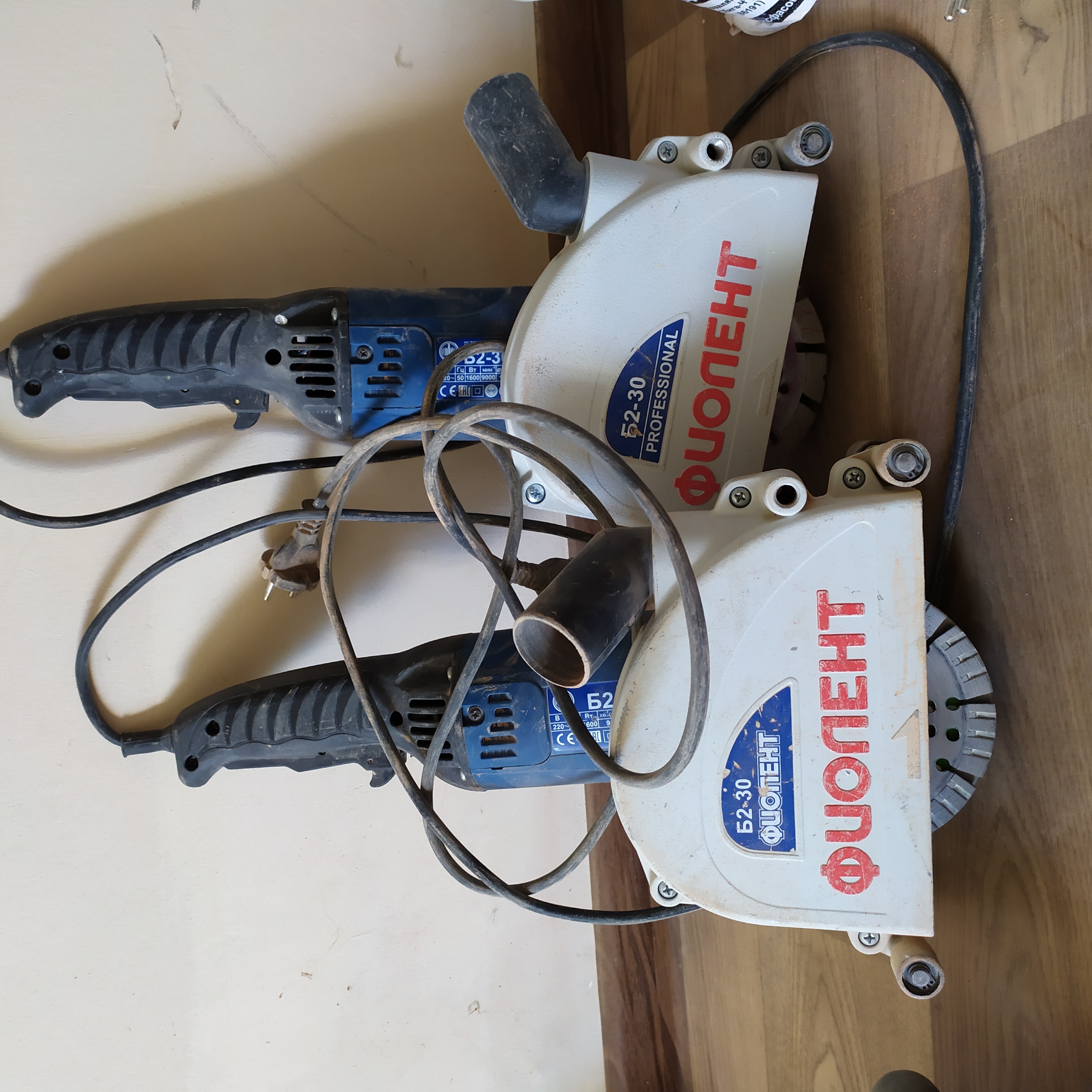

Жилая квартира с ламинатом и натяжным потолком, надо штробануться от потолка и до розетки чтобы перебитый кабель в закладной трубе обойти. Водой тут- ну никак. Справился-бы мой мой обычный кожух фиолент, но я потерял где-то скобу хомута от него и купил в спешке это чудо.

Попробовал вот такой кожух
У него че-то отсос не стой стороны? Вроде)
Вращается-то куда?

Radio, он как фиолент, патрубок спереди по ходу движения, а кожух справа от мотора. Можно конечно и влево переставить чтобы к себе вести сверху вниз, но он люто забивается даже мелкими камнями которые сыпятся как раз к трубу
Разве у фиолента так?
IMG_20221007_104307Направление движения явно указано на кожухе.

Radio, именно, патрубок спереди чтобы пыль шла сразу в него, заглубление тоже с опорой на переднюю часть кожуха. Вас наверно у мотора макиты ручка развёрнутая в заблуждение вводит - это мне просто лень её в нормальное положение перевернуть

Так и есть. А у вашего редверга где перед, а где зад?
sebikov написал 20.01.2026 в 22:30
Так он слева от мотора. )))

Столкнулся с той-же проблемой в связке кожух фиолент и ушм макита ga6021c. Не нашёл вовремя ваше сообщение что причина в том что фиолентовский кожух нормально встанет только на фиолент, я даже хомут кожуха там не полностью затягиваю и кручу сам кожух на шейке привода как удобно в текущей ситуации. А вот чтобы установить этот кожух на макиту - надо его изрядно подпилить и изза этого теряется жесткость зацепления , он тупо перекашивается влево (или вправо не помню уже) и диск идёт криво.
Взял сейчас в мастерской новый бракованный кожух от б1-30. (на заводе ему почему-то нарезали нестандартную резьбу для ручки удержания), возьму с него фланец и попробую нормально поставить пусть даже за счёт потери ширины штробления. Как раз чтобы её сохранить я этот кожух и срезал, но это идея так себе оказалась похоже, изза потери жесткости в сцепке кожух- привод
