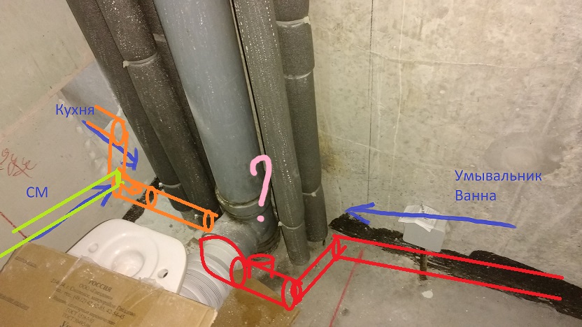

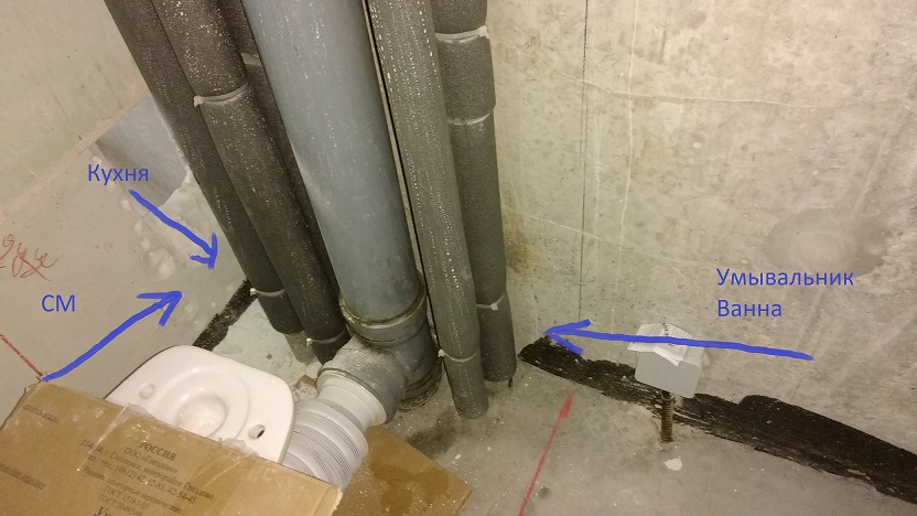

Решил самостоятельно сделать ремонт в квартире в новостройке (опыт нулевой), на данный момент пытаюсь осмыслить канализацию. Несколько зашёл в тупик и хотел бы обратиться за советом. Суть такова:
В канализационный стояк надо свести 3 стока - с кухни, от стиральной машины, и от раковины с ванной (показаны стрелками). Ситуация несколько усложняется тем, что тройник стояка немного "утоплен" в соседние трубы и "смотрит" в не очень удобную сторону. Отверстие из кухни тоже нельзя сделать шире (там венткороб), можно только опустить. Вместо временного унитаза планируется использовать подвесную инсталляцию.
Пока мысли такие:
В стояке отвод, в отводе тройник, сверху подключается инсталляция, с другого конца - сужение, поворот (огибающий стояк), и труба 50 вдоль стены для ванны и раковины. Из кухни приходит оранжевая труба - так же отводами огибает стояк, встречается с зеленой (СМ) в тройнике и... Дальше непонятно, надо как-то влить оранжевую в красную, но я ума не приложу как это сделать правильно.
На стояк: заменить тройник на крестовину одноплоскостную ø 110/110/50, вывод ее на 50 будет смотреть в стену (поддолбить стену за трубами водоснабжения под проход канализационной трубы на умывальник, ванну), вывести трубу на умывальник ванну с использованием двух отводов 50*45 град. за трубами, в предварительно проделанной штробе за трубами водоснабжения. На кухню, стиральную машину - на одноплоскостную крестовину накинуть сверху тройник с выводом на 50, канализацию на см кухню прокинуть за трубами, возможно также освободить пространство в стене под нее.
Под умывальник и ванну за трубами можно постараться (не так и много), а за второй парой труб канализация пройдет без долбежки как вижу, пространство позволяет, будете штробить, закройте отверстие канализационное.
Хотелось бы обойтись пока со штатным стояком, штробление и замену на крестовик рассматриваю как крайнюю меру.
Наутро пришёл вот такой вариант в голову:
В стояк вставляем крестовину 110х50х90, в её вход 110 - отвод для инсталляции, в 50 с разных сторон - магистрали с кухни/СМ и ванны. Насколько он жизнеспособен? Есть ли принципиальные проблемы с тем, как трубы на 50 "входят" в этот мини-лежак?

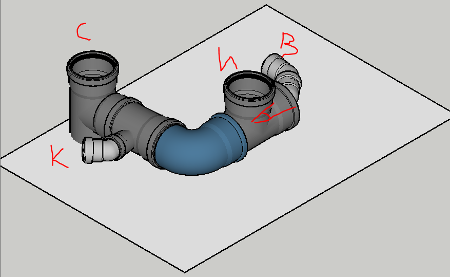

Накидал другой вариант:
Тройник для инсталляции будет с отводом на 67-45, а не 87, как показано тут (не нашлось другой модели). Появился поворот под 90 на 110... Выглядит тоже громоздко, где-то 45-50см от стены.
Сильно всё плохо, можно ли как-нибудь улучшить, или всё же стоит врезать в стояк отдельный отвод для кухни?

Ещё один вариант, теперь с отводом и патрубком:
Выглядит компактно, но теперь думается мне, что слив из кухни будет наполнять лежак. Видимо, действительно придется врезать дополнительный тройник в стояк...
pemolux написал:
Нет, если сделаете с небольшим (даже минимальным) уклоном отвод 110*90 град вместе с тройником 110-ым, закрепив их в пол на шпильку с хомутом для исключения подвижек.
