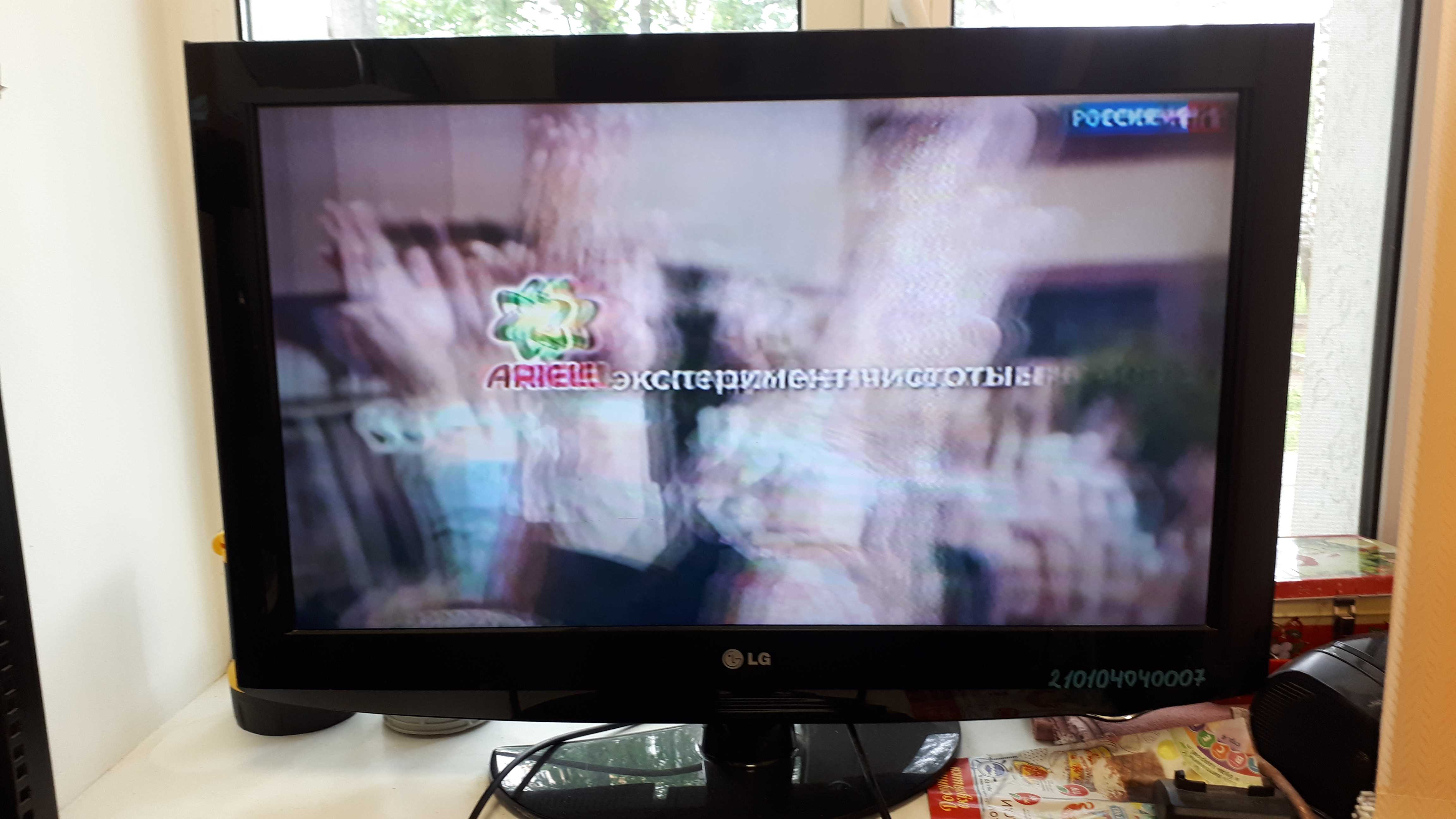

16.06.2017 в 20:47:07
В-общем собрал вот такую схему:
Антенна - пассивный сумматор - активный усилитель Terra HA023 - мультикоммутатор Terra MV-512.

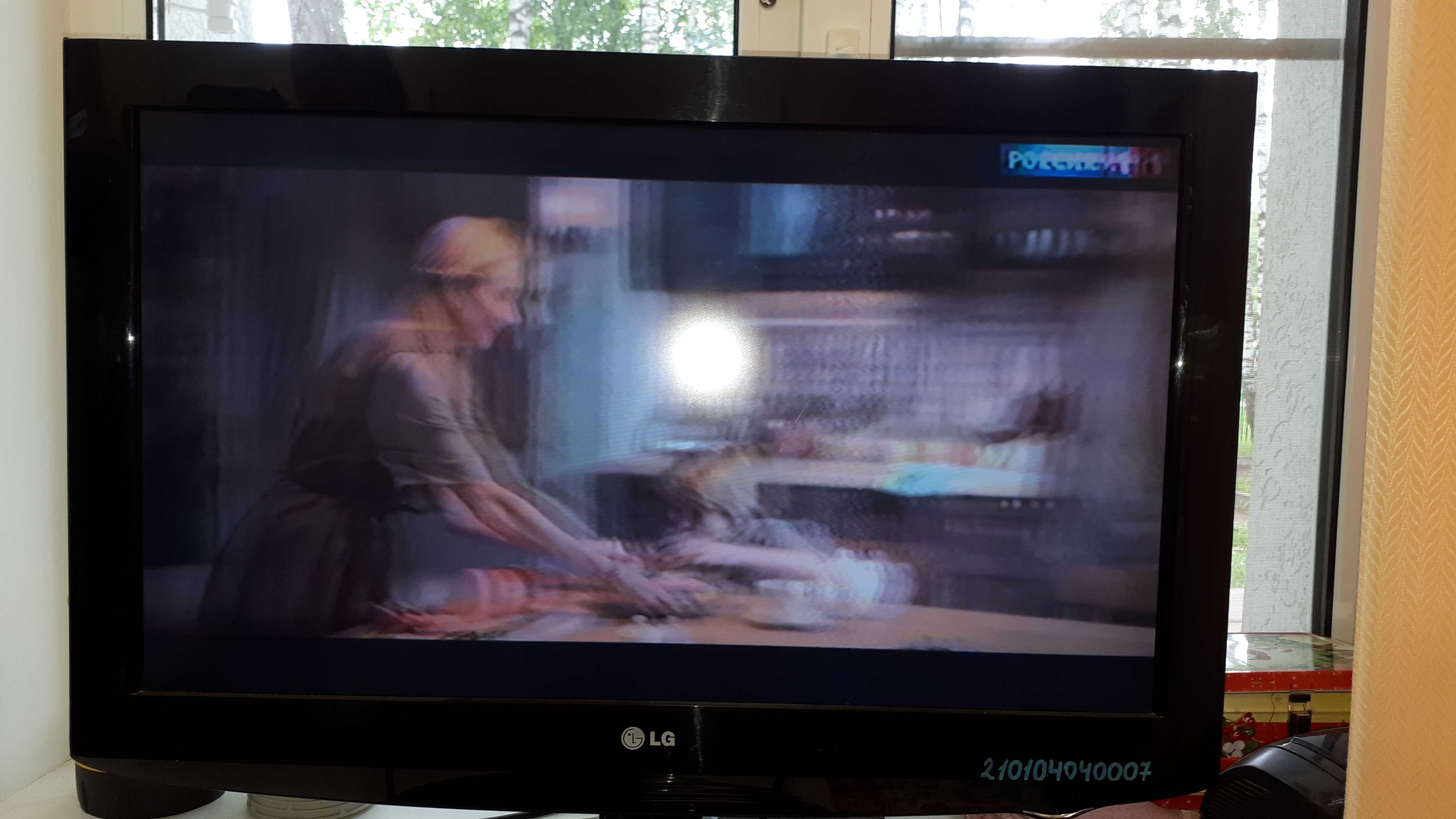

Показывает все очень плохо. Самые хорошие каналы показывают как на картинке ниже:
А остальные показывают плохо, как будто низкий уровень сигнала. Много белого снега.
Что с этим делать?

17.06.2017 в 05:13:26
На картинке сигнал с нормальным уровнем и с типичным многолучевым приёмом. Если оплётку кабеля вы подключили правильно и такой сигнал идёт с антенны то рекомендую поискать другое место для антенны скорее всего у вас нету прямой видимости

18.06.2017 в 10:56:07
Антенна стоит в 5 км за МКАДом, на крыше двухэтажного здания на мачте, поднятой на 2 м над крышей. Вокруг 15-20 этажные дома. Прямой видимости до Останкино нет.
{{post:6047559,На картинке сигнал с нормальным уровнем и с типичным многолучевым приёмом.}}
Т.е. подправить никак? Чтоб картинка четкой была.

18.06.2017 в 14:55:03
Newbie2016 написал: Т.е. подправить никак? Чтоб картинка четкой была.
В условиях приема переотраженного сигнала, получить нормальное качество аналогового сигнала очень сложно. Можно попробовать покрутить антенну, пытаясь найти наиболее сильный отраженный сигнал и отстроиться от остальных. Проблема в том что на разных каналах этот оптимум может быть разный.
Если нет возможности выставить антенну на прямую видимость остается только DVB-T2.
