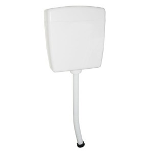

Nadejda, вопрос ТС вполне решается даже вот таким "поездатым унитазом" -
Реставраторш написал: Что там является СМЫВНЫМ БАЧКОМ?
Естественно, что его там нет. Но такой унитаз можно оборудовать пластиковым смывным бачком -
закрепив его на стене туалетного помещения. На задней стороне у этого унитаза видна черная резиновая манжета, а значит, там есть отверстие и возможность для присоединения сантех. арматуры для смыва (ножную педаль, рычаги и клапан при этом надо будет демонтировать). Для примера такая же манжета показана и на крышке унитаза. Сечение отверстия (судя по манжете) позволяет подсоединить любой смывной бачок, тем более, что в поездах смыв происходит самотеком, а значит, унитаз из нержавейки отлично подходит для безнапорного смыва.

jek написал: Nadejda, вопрос ТС вполне решается даже вот таким "поездатым унитазом" -
не решается..залив воды решить просто, по большому счету в любое ведро можно поставить поплавок и подсоединить к унитазу трубой пошире:)) а с запахами как бороться будете? крышечка на дне поездного унитаза эту проблему качественно не решит. недаром в унитазах домашнего применения есть качественный гидрозатвор, вода из которого полностью не сливается никогда, и не дает ни малейшей возможности запахам проникнуть в помещение. Ни в каких поездных унитазах похожей системы нет, она там не нужна.

Nadejda написал: а с запахами как бороться будете?
А зачем мне бороться с запахами топикстартера? :) Такой вопрос у нее не возникал. Пока не возникал.
Nadejda написал: крышечка на дне поездного унитаза эту проблему качественно не решит.
Фановая труба - в помощь: это создаст разрежение в канализационной трубе, т.е. сразу после клапана унитаза.
