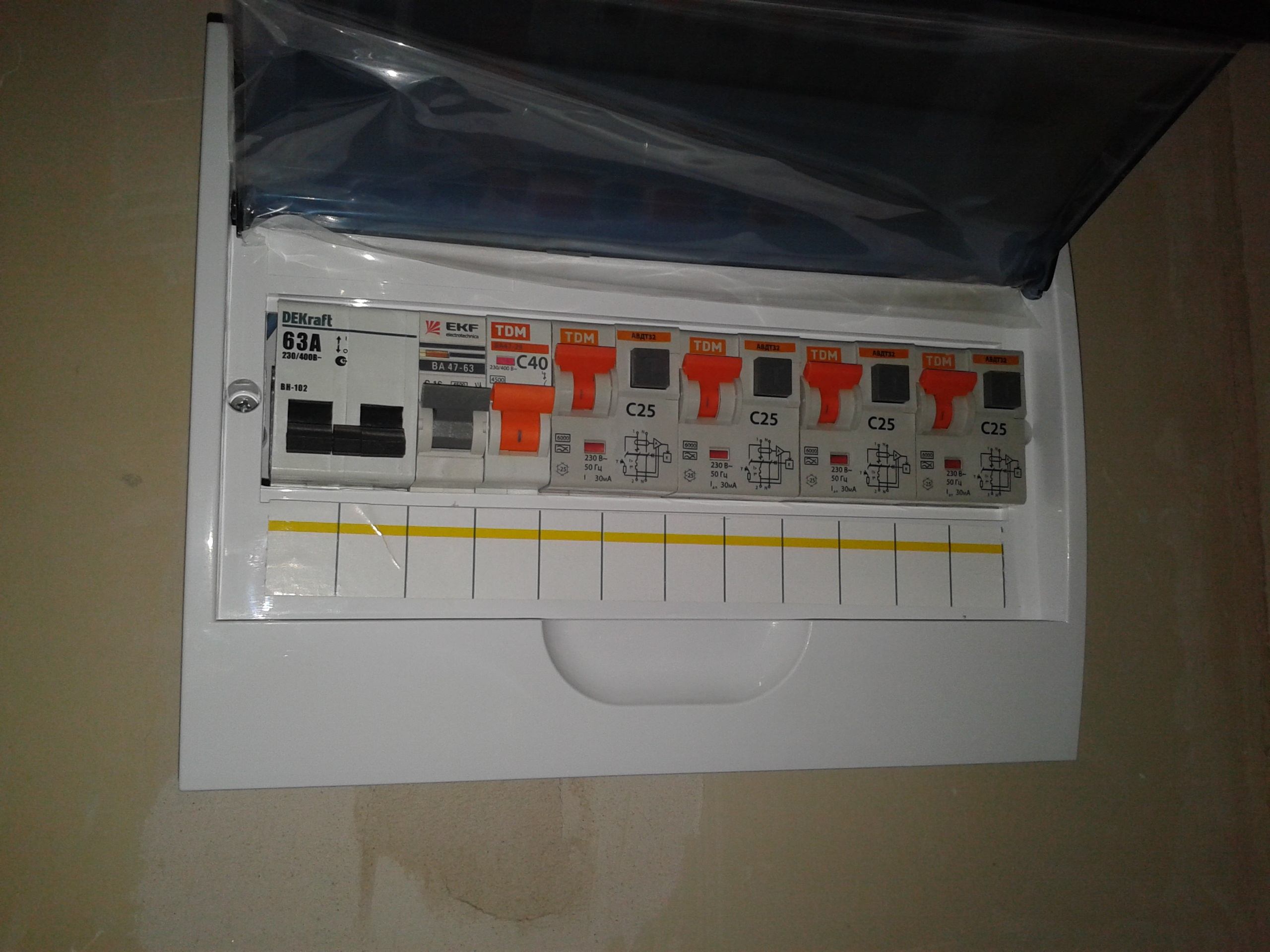

stroke написал:
СтранникXXI написал: не помню указаний в НТД по поводу 2 уровней диффзащиты в ТТ...
Ну так и про 16А автоматы на розетки в НТД тоже ничего. 25 вполне катят, почему застройщики и ставят. Может, циркуляр какой выпустили если.
И про наружную проводку кабелем в НТД практически ничего. В ПУЭ только куча пунктов о наружной проводке незащищенным проводом, которые сводятся к "считать такой провод неизолированным". Одно четко сказано -- если делать СИПом -- то считать это ответвлением ВЛИ, если кабелем -- то даже если это и есть ответвление, считать проводкой.
А на простейший вопрос "соединять ли PE разных строений, если у каждого свое ЗУ" ответа нет. Распространяется ли на дачные бани, бытовки, гаражи и сараи рекомендация ТТ независимо от типа заземления основной установки дома -- неизвестно.
stroke, во всем должен быть смысл. В вводном УЗО при наличии диффзащиты всех линий я смысла не вижу (кроме, разве что, защиты кабеля от этажного щита до квартирного или от ЩУ на опоре до распредщитка в доме). Про автоматы - дело не только в розетке. Для кабеля 2,5 кв. мм., которым делается основная бытовая проводка, максимальный автомат 16А. Это элементарная электротехника, и НТД тут ни при чем. Про 25А Вы серьезно? По наружной проводке и PE разных строений - какие, собственно, проблемы?

stroke написал: И про наружную проводку кабелем в НТД практически ничего.
зато есть про индексы НГ-LS, именно кабелем нет такого... например вы можете, и никто вам не запретит сделать РЕТРО проводку на роликах... пожалуйста... но, с индексами... тот же самый ПВ1-ПВ4, это провод.. ну ведите его в гофре.. но.. с индексами....
stroke написал: А на простейший вопрос "соединять ли PE разных строений, если у каждого свое ЗУ" ответа нет.
отчего же... у территориально сближенных - нужно, не сближенных - нет необходимости
stroke написал: Распространяется ли на дачные бани, бытовки, гаражи и сараи рекомендация ТТ независимо от типа заземления основной установки дома -- неизвестно.
отчего же? Пусть у вас дома система ТН-Ц-С... что или кто мешает в гараже так же оставить ТН-Ц-С или заделать ТТ ? Кто? А вот с бытовкой не так однозначно, если бытовка - это именно БЫТОВКА, а бытовка это есть мобильное сооружение - НТД велят только ТТ и никак иначе...
stroke написал: Ну так и про 16А автоматы на розетки в НТД тоже ничего. 25 вполне катят, почему застройщики и ставят.
вот тут как бээ.. филосовский вопрос уже.. скажем на 2,5 меди и нет запрета на 25А ставить... все упираются в розетки как слабое звено... и ВТХ автомата... Кста... как то давненько не видывал 25А на розеточные линии 2,5 меди от застройщика...

haramamburu написал: Кста... как то давненько не видывал 25А на розеточные линии 2,5 меди от застройщика...
не вопрос
весна этого года :) а это чтоб жильцам не скучалось
ничего не меняется - всё как всегда , особенно проводки понравились - снимаешь его с потолка , а он в кольца сам сворачивается :o

СтранникXXI, Насяльника, 531.2.4 Системы ТТ
Если электроустановка защищена единственным устройством защитного отключения, управляемым дифференциальным током, то оно должно быть расположено на вводе в электроустановку, при условии, что в части электроустановки, расположенной между ее вводом и данным устройством не применяется защита с использованием оборудования класса II или с эквивалентной изоляцией (см. МЭК 60364-4-41, пункт 413.2).

shtazi, Мои выводы просты ,в ТТ 2 уровня защиты на ваоде 300-500мА ,что защищает от всего и вторая на всё 30мА ,надо себя беречь :) и надеятся на одно УЗО как то глупо
