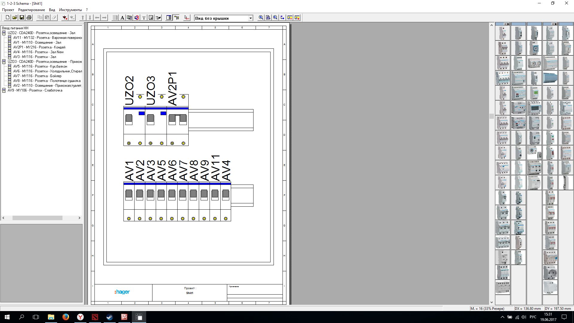

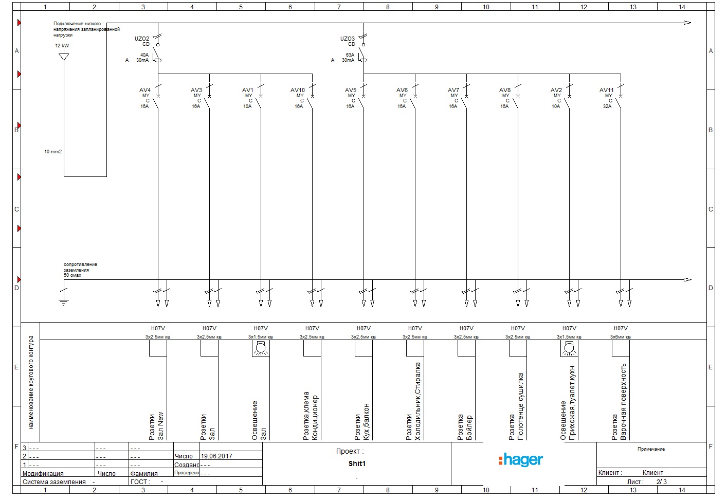

как такой вариант,получается 10 автоматов и 2 узо по 40 и 63 ампера Группа зал Группа прихожая теуалет кухня. Узо по по пожару думаю чуть позже поставлю на щит вводной в подъезде.
Конечно я бы сделал все четко по группам.Если бы не проводка от застройщика.Поэтому приходится так городить.Так бы был зал прихожая ванная кухня отдельно
19.06.2017 в 11:11:22

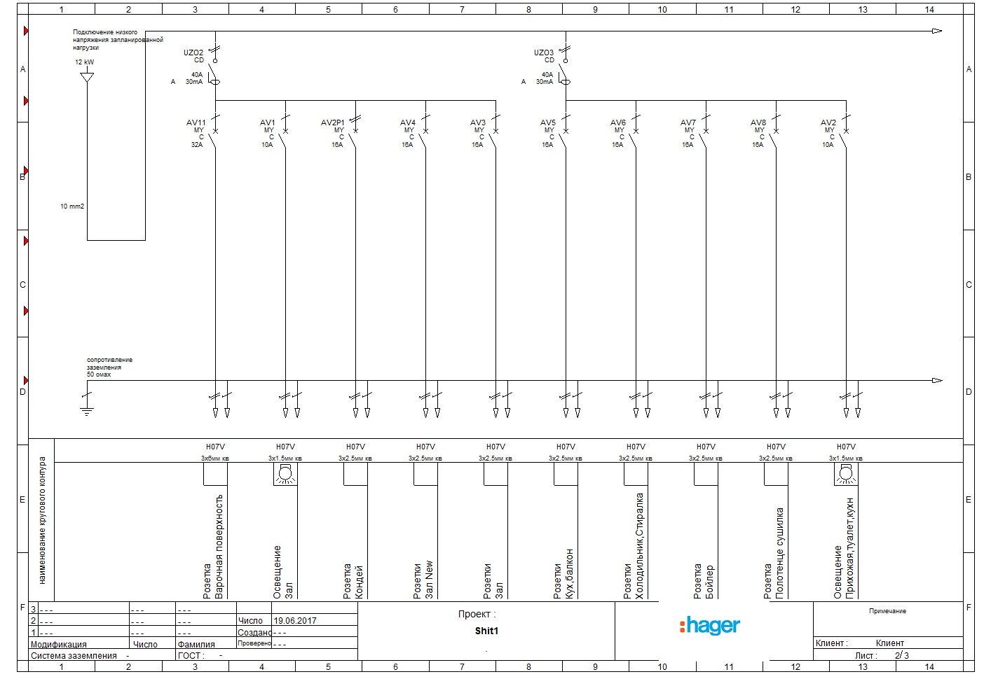

Алекс23 написал: как такой вариант
На кондиционер двухполюсный АВ поставьте. Варочную лучше под первое УЗО поставить или как-то иначе перераспределить линии: основная часть суммы фоновых утечек у вас лежит на втором УЗО.
Алекс23 написал: Узо по по пожару думаю чуть позже поставлю на щит вводной в подъезде.
В вашей схеме в этом нет необходимости. И целесообразности тоже нет.

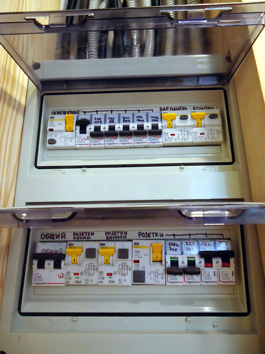

У меня однушка-"студия" поделена аж на 6 типа "помещений", в каждое идет линия на розетки и освещение со своим автоматом; на 6 "розеточных" и 6 "осветительных" автоматов - групповое УЗО; на "мощные" потребители вроде варочной панели и кондея отдельные линии с отдельным дифавтоматом. Да, "пожарное" УЗО уже установлено на щите в общем на 4 квартиры холле.
А это щиток в двушке, схема та же - в каждое помещение идут линии розеток и освещения, кондей, варочная панель, розетки кухни, розетки ванной на отдельных линиях с дифавтоматами (с диф.током 30 мА, розетки ванной - 10 МА, на фотке, правда, для розеток ванной стоит дифавтомат 30 мА, который позднее был заменен на 10 мА):

TAB,
получается на первом узо 4 автомата(один из них на кондей по 2п) на втором узо 5 автоматов и отдельно слаботочка
2 узо по 40ампер. Новостройка 20 этажная
У меня там замудренка в группах от застройщика. Возм
19.06.2017 в 16:16:33
Алекс23 написал: получается на первом узо 4 автомата(один из них на кондей по 2п) на втором узо 5 автоматов
На схеме пять и там и там. :)
