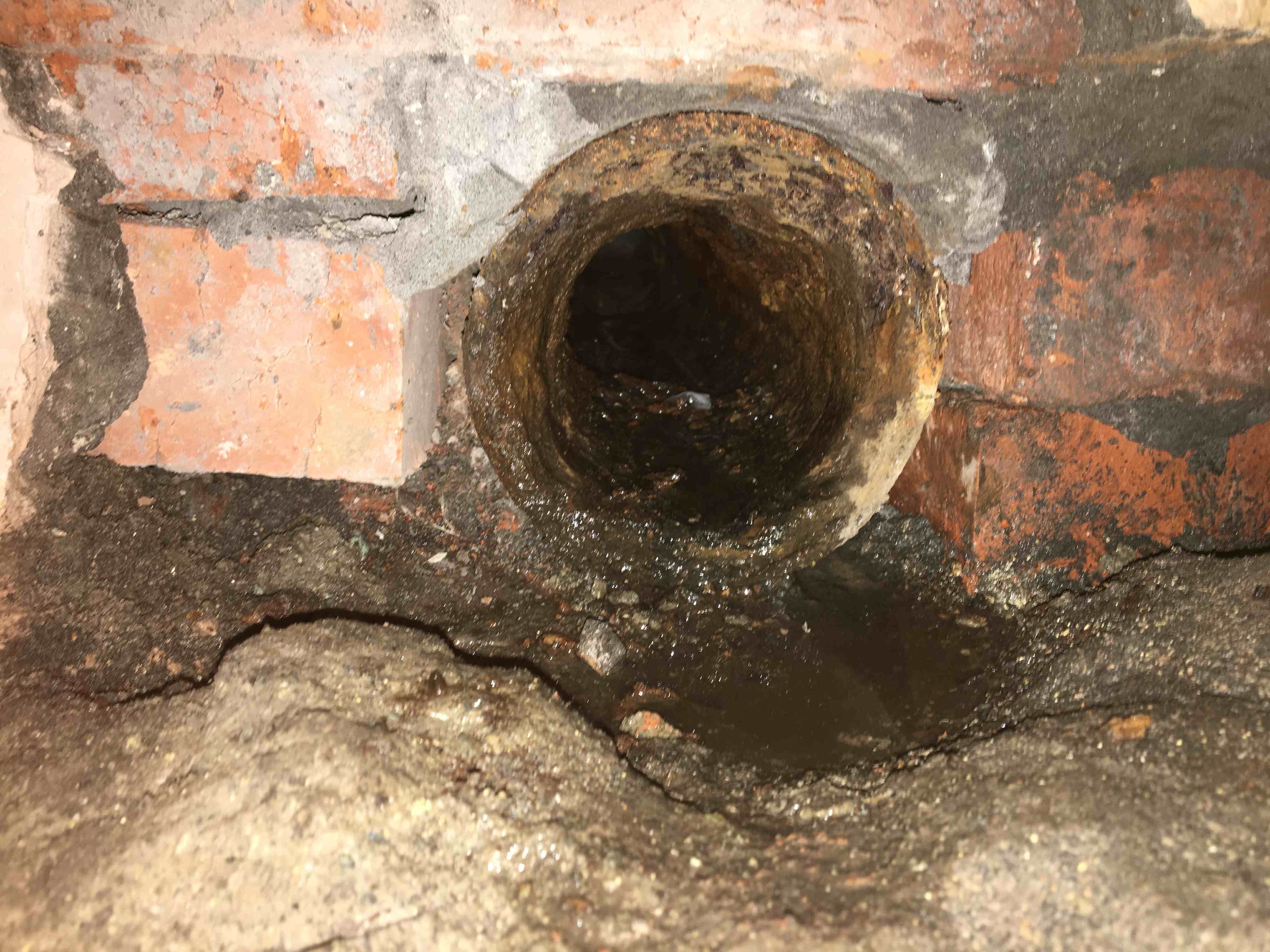

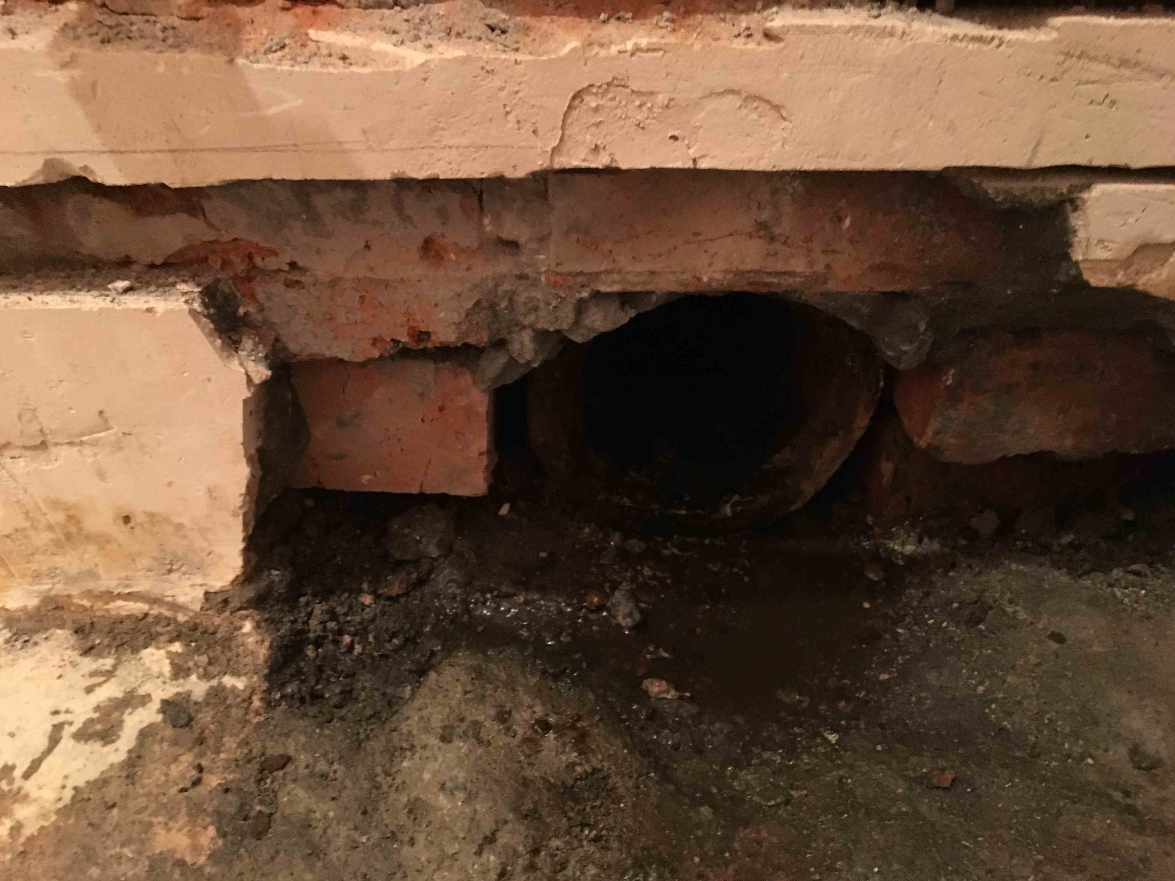

19.06.2017 в 14:31:46
В начале все было нормально(сухо) Но через некоторое время рядом с тройником канализации стало мокро на стене пятно в начале я подумал что закрыл каналью пакетом и из воздухозаборника парило и не обратил внимания, но вчера придя делать (мелк ремонтные работы) заметил что стена рядом с тройником реально мокрая, ну я начал выдалбливать штукатурку от долбил в 1 углу засунув туда зубило кончик оказался мокрым, были с братом) он сказал заделай силиконом и не парся, когда я от долбил все по кругу брат ржал говорит лишний гемор только делаешь, вдолбив все по кругу взял отвертку и начал расчеканивать тройник брат сделал фейспалм с умным видом, прошелся поотбив отверткой по кругу брат попробовал пошевелить тройник и при малейшем усилии он оказался с ду 125 в руках, при этом у меня случился фейспалм зачем я её расчеканивал, в низу там уже завелась живность мошки(Мокриц противных не заметил)Возможно были но это не точно. Видео и фото приложу История номер 2 рассказав своей маме пока меня не было дома она сходила в жек по словам мамы пришел сантехник, мама им сказала что нужно менять от стояка пошли к соседям у соседей там зашито все коробом, сантехник хочет поставить восстановитель раструба, я считаю что это когда труба осталась в руках + видно трещины на раструбе, возможно эта трещина на половину трубы.
Что мне делать с такой проблемой соседи отказываются разбирать у себя короб(плитка)(там лючки 10 на 10см рука ели как влазит), восстановитель может не помочь потом доделаю ремонт и начнется плесень мокрицы и всякая фауна в виде говна потому-что труба гнилая, и возможно треснута.!#[https://youtu.be/Ez4NbDvj33c]

S1ngle написал: брат попробовал пошевелить тройник и при малейшем усилии он оказался с ду 125 в руках
твою гниль. Разбивать напрочь и утилизировать.
S1ngle написал: мама им сказала что нужно менять от стояка
Стояк полностью на мену.
