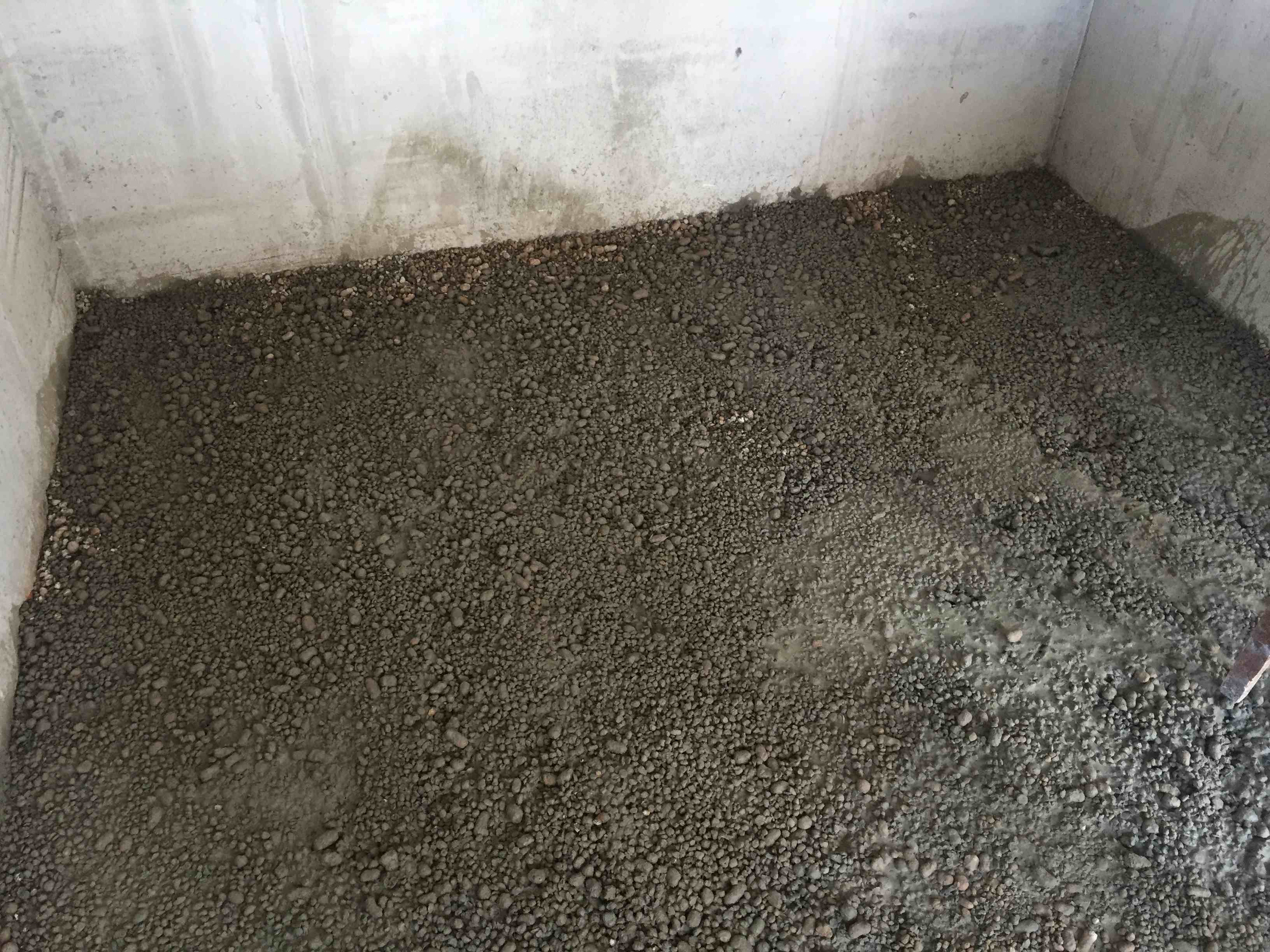

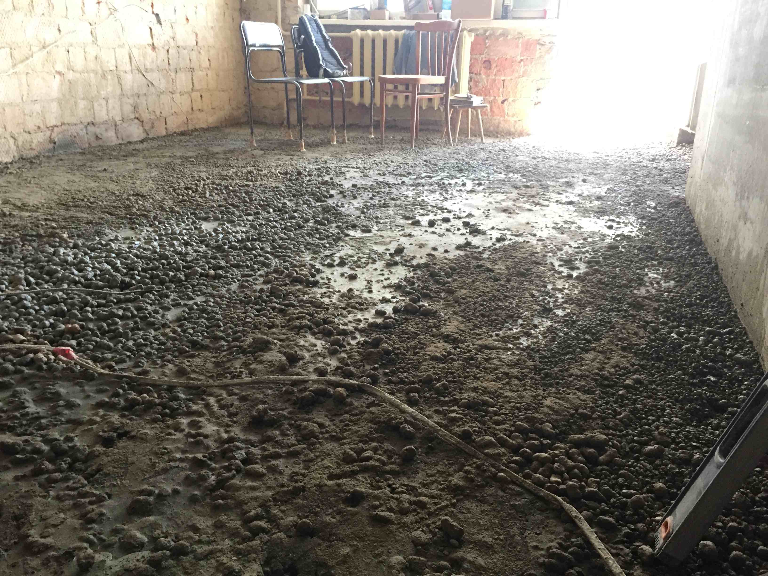

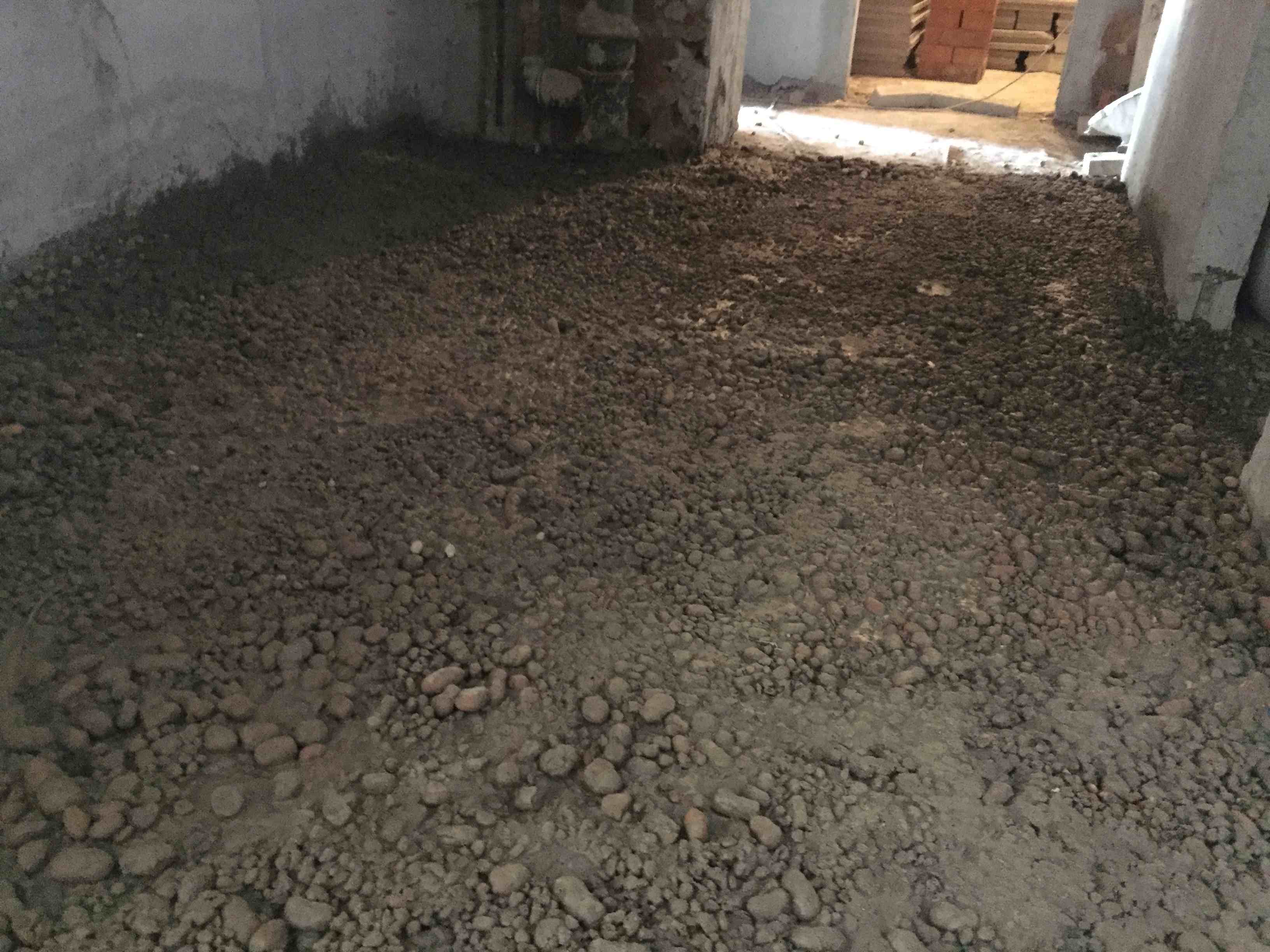

Рабочие засыпали керамзит и прихватили это разбавленным цементом. Как думаете, можно на тукую поверхность уложить термозвукоизол и залить сверху стяжку?
После заливки стяжки стал заметен эффект определённой гулкости, если топнуть посильнее. Это нормально или такого не должно быть?
Стяжка плавающая 50-60 мм со стенами не сопркасается, лежит на керамзите политом "цементным молочком" и слое Термозвукоизола 14мм.
