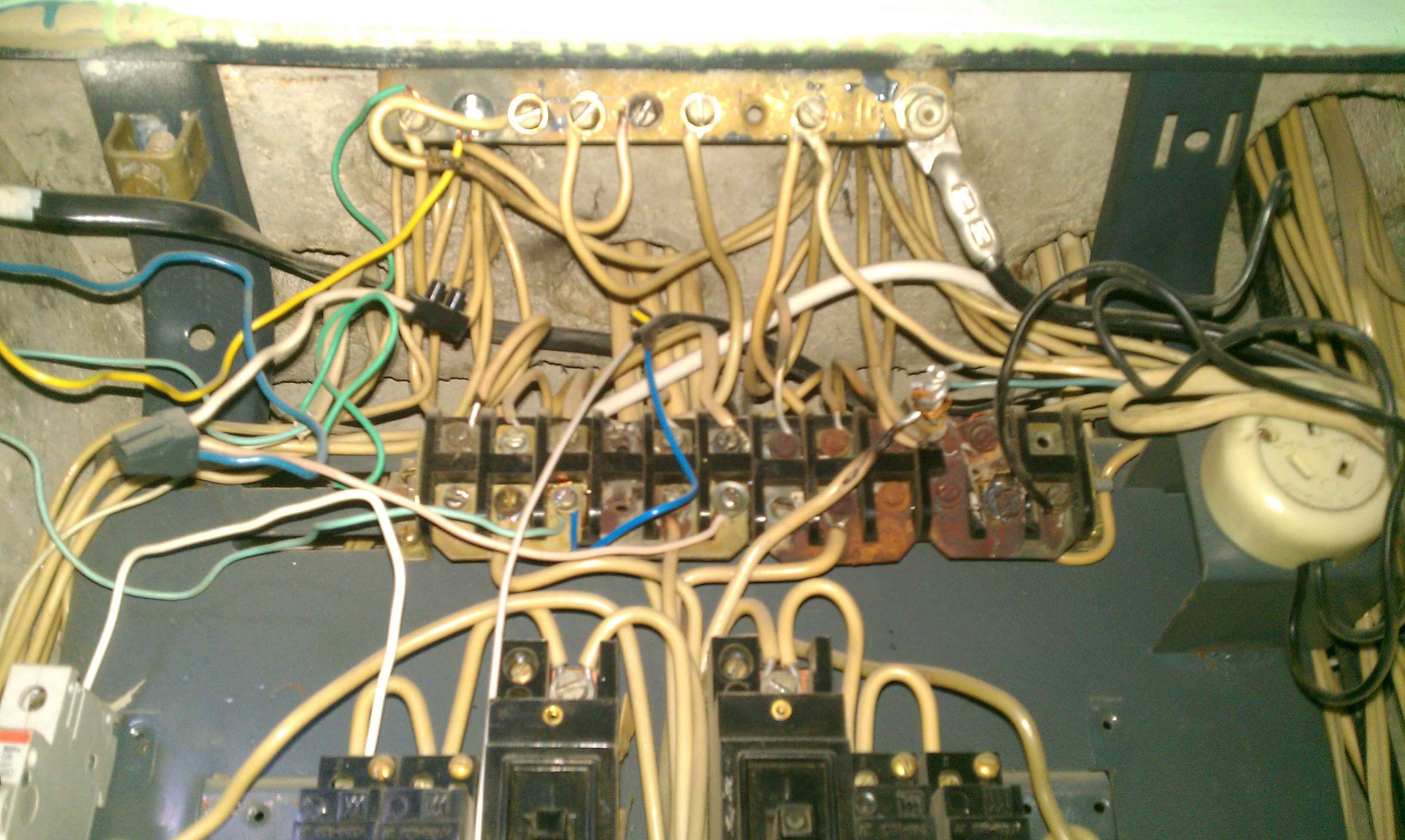

в 1ком-ой квартире( эл.плита) оказалось заземление TN-C, чем теперь набивать эл.щит, потребители тандартные стандартные

max-well написал: в 1ком-ой квартире( эл.плита) оказалось заземление TN-C
Для начала, напомню определение системы TN-C. "Защитный и рабочий нейтральные проводники совмещены на всём протяжении".
Вы действительно видите, что в вашей квартире один и тот же, единственный нулевой провод в розетке (или колодке) электроплиты используется и для питания конфорок, и для зануления корпуса плиты? Или Вы видите что-то немножко другое?

AlexeyL, в эл.щитке на этаже подходит один провод, прикрученный к металлическому каркасу, туда же и нули подходят, у соседей судя по проводам ноль уже отгорал, к эл.плите подходят три жилы

max-well написал: в эл.щитке на этаже подходит один провод, прикрученный к металлическому каркасу .... к эл.плите подходят три жилы
Значит, это не TN-C. Это система TN-C-S с разделением PEN в этажном щите. Такое место разделения PEN не совсем соответствует современным нормам, но тоже может быть вполне безопасным при достаточном сечении и хорошем состоянии проводов стояка. А если дом полностью или частично железобетонный, и в этажном щите есть связь PEN с арматурой дома - то всё совсем хорошо.
Фото этажного щита поможет дальнейшим разговорам. Как именно прикручено, и т.п. При правильном прикручивании отгорание рабочего нуля в системе TN-C-S не создаёт никаких опасностей (для этого и делят PEN!), при неправильном прикручивании - смертельно опасно.

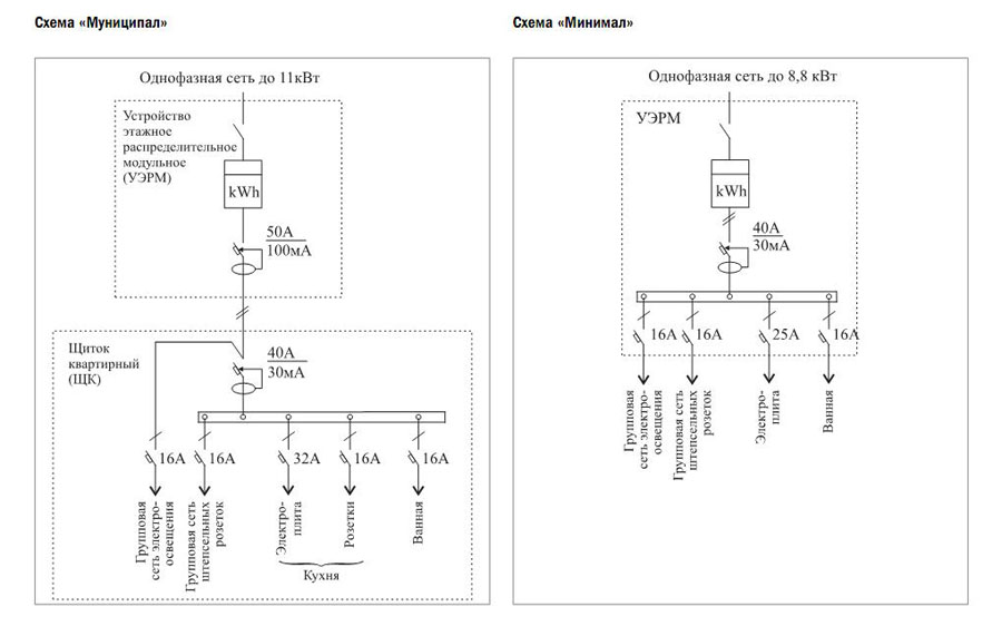

Radio написал:
Radio, почему на освещение квартиры АВ 16 А? Даже на производстве не везде такая мощность нужна.

MrGalaxy написал: почему на освещение квартиры АВ 16 А?
Патаму, патаму - что мы пилоты, небо наш, небо наш - родимый дом! :) МГСН 3.01-01 ЖИЛЫЕ ЗДАНИЯ Приложение 9 (обязательное) Схема электроснабжения квартир жилища II категории комфорта

AlexeyL написал: Такое место разделения PEN не совсем соответствует современным нормам, но тоже может быть вполне безопасным при достаточном сечении и хорошем состоянии проводов стояка.
Если уволить с пинком под зад дядю Васю из вашей УК, то да. А если он там "потрудился" над нолем, то боже упаси так заземляться. Я вам могу фото накидать как кулибины из УК умудряются покой то фиг АПВ-16 на нейтрали на скрутку зафигачить, а от нее к клемму щита! Хотя этого явно не требовалось.

MrGalaxy написал: почему на освещение квартиры АВ 16 А? Даже на производстве не везде такая мощность нужна
А почему в новострое розетки под С25? Кстати свет там как раз под 16
