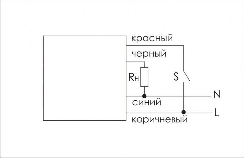

Polo, а по оф схеме как? Откуда у вас леды на красной линии взялись? Если они на чёрной должны быть? Вы что прикалываетесь? Ок. Соотносите свою схему с оф схемой. По проводам и цветам.

megrad, так мне нужно чтобы реле только лампой накаливания управляло. Леды при включении горят постоянно, реле должно управлять только лампочкой.

Polo написал: Леды при включении горят постоянно, реле должно управлять только лампочкой.
Постоянно это как? То есть, если я правильно Вас понял, должно выглядеть это так: Вы включаете выключатель- засветились ЛЕДы и ЛН, потом ЛН выключает реле времени а ЛЕДы продолжают светится.

megrad, да

Polo, варианта два. Либо добавить промежуточное реле, либо поставить двухлавишный включатель под одну клавишу. Первый вариант
квадрат с единичкой промежуточное реле
Второй вариант
Квадратик это типа драйвер для ледов.

megrad, Вариант один единственно возможный. Какое промежуточное реле необходимо?

Polo написал: Какое промежуточное реле необходимо?
типа ссылка

megrad, Приобрету данное изделие и отпишусь. Искренне благодарю вас за помощь и терпение.
