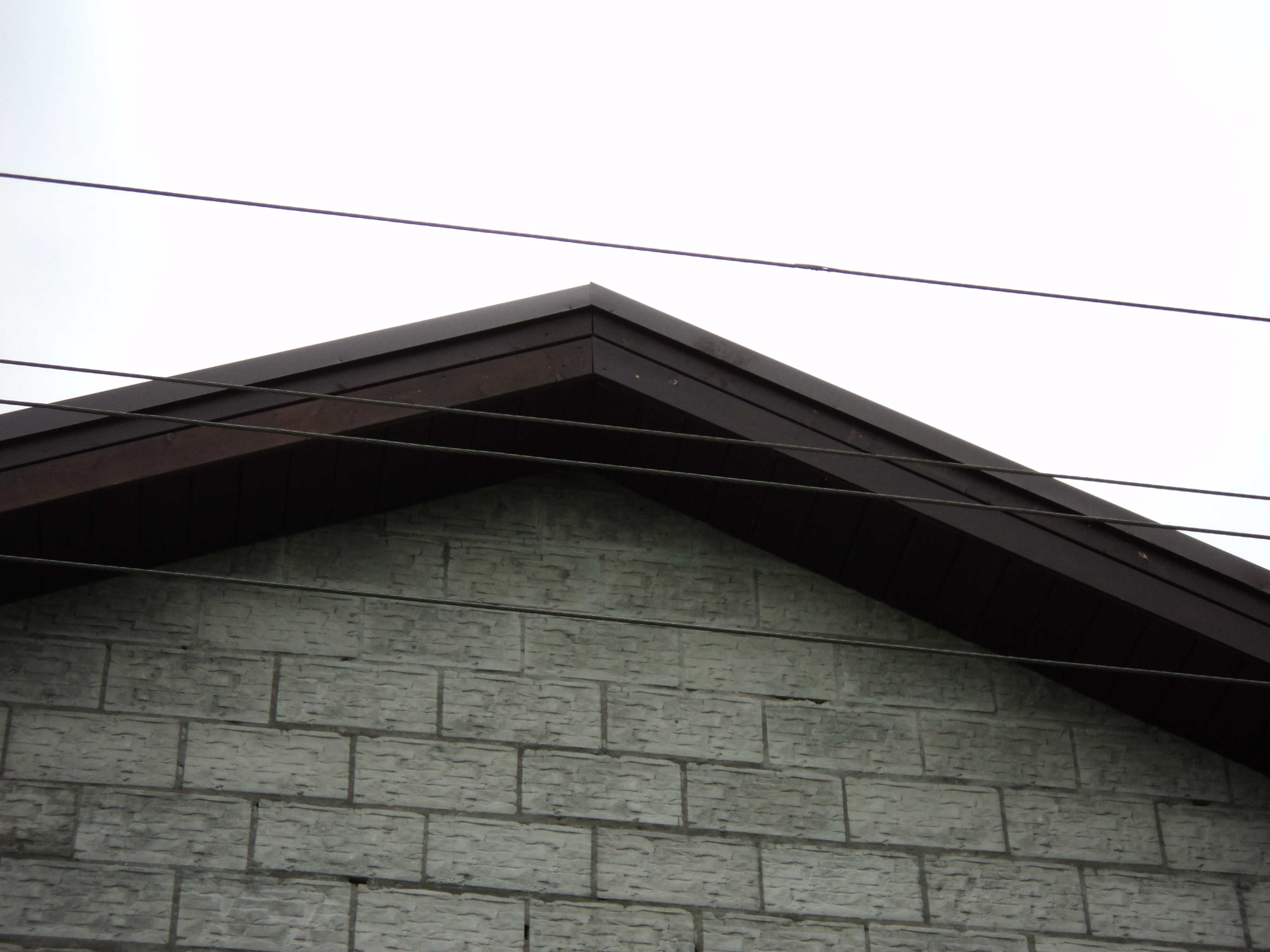

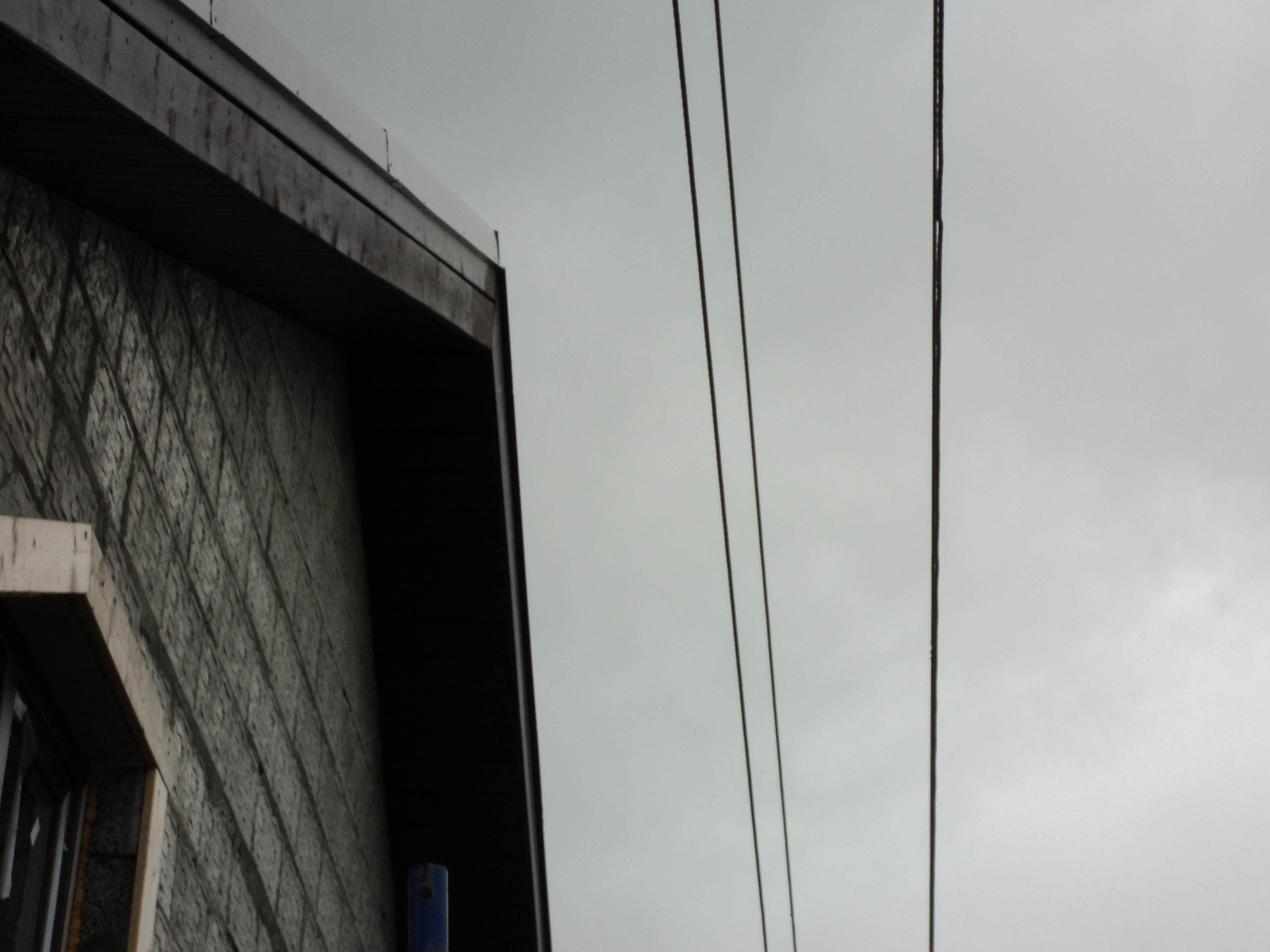

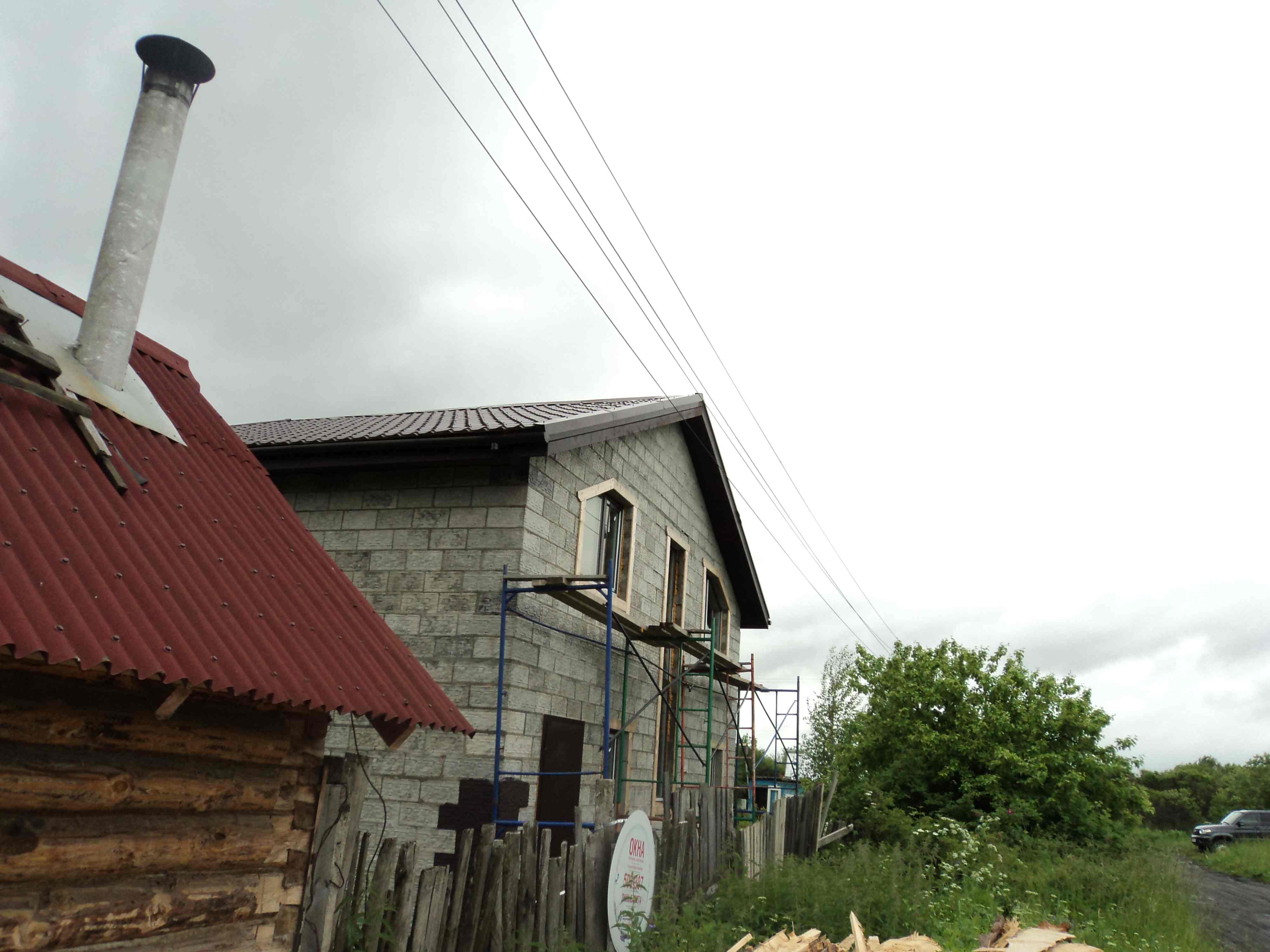

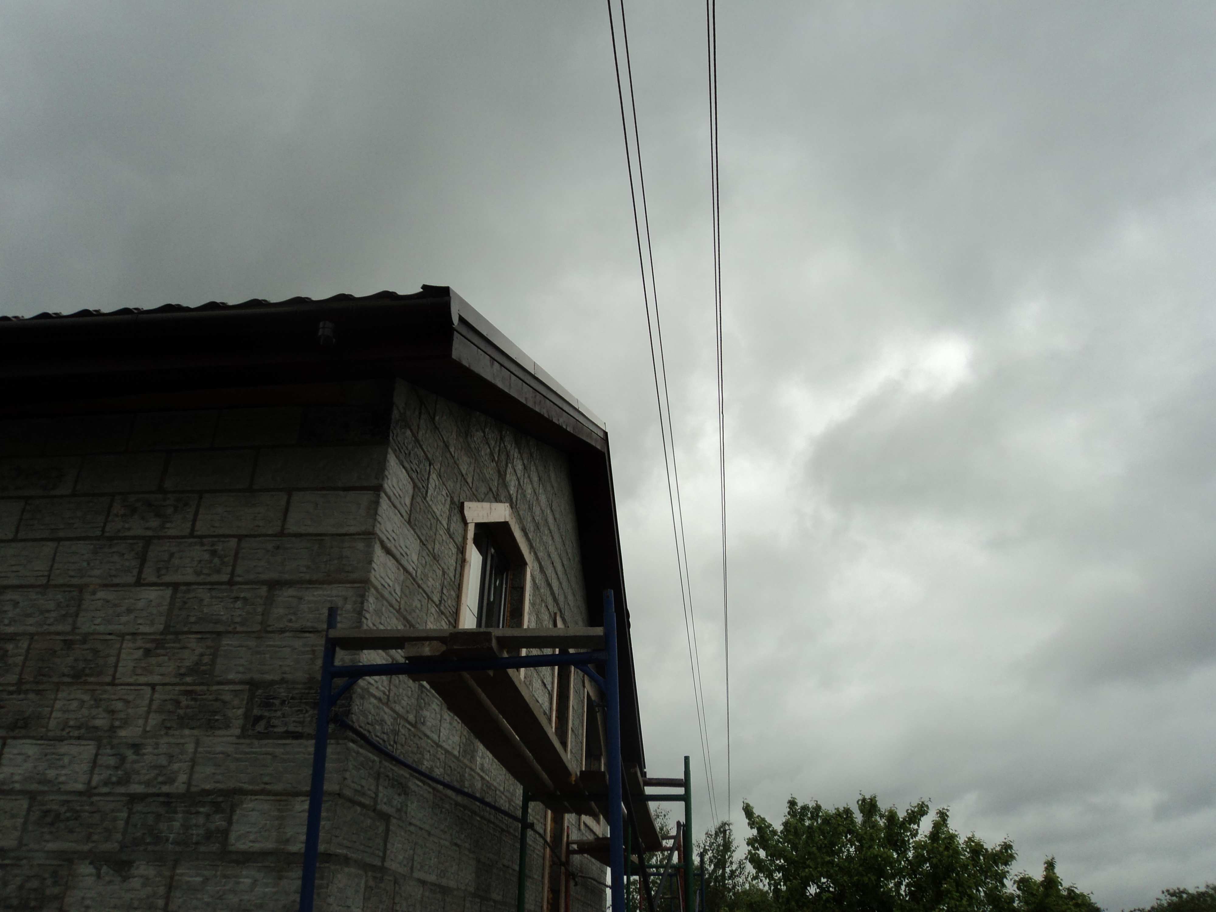

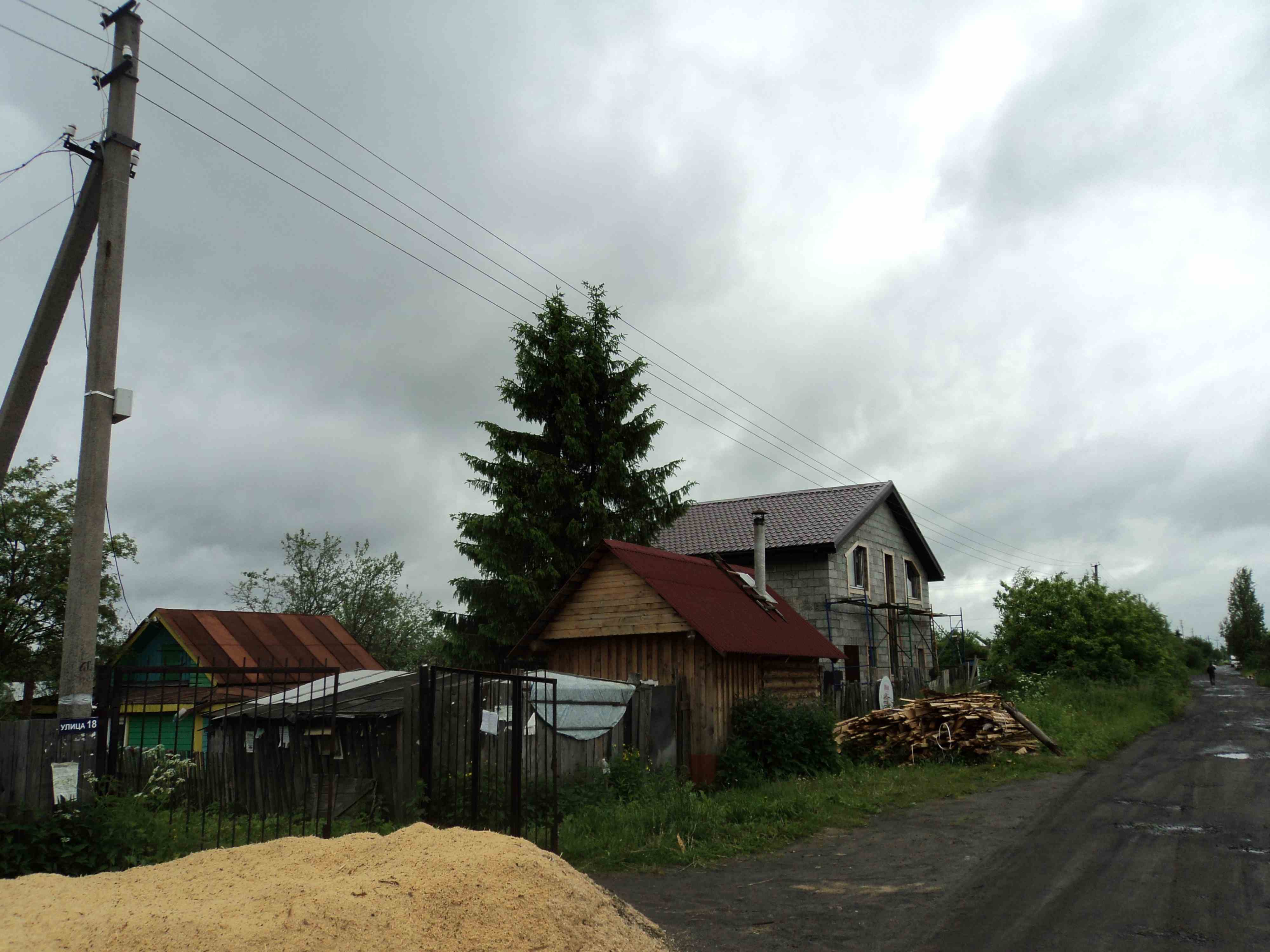

И так ситуация следующая:
  1. СНТ, участок 4 сотки, построен 2-х этажный дом из арболитовых блоков, крыша металл.
  2. Воздушная линия 0,4 кВ, провода АС.
  3. Расстояние от крыши до крайних проводов ВЛ менее 1м, так что провода, иногда, при сильных порывах ветра задевают за крышу.
  4. Требуется подключение дома.
Хозяева говорят, что на момент заливки фундамента не предполагали, что фронтон крыши получится так близко от проводов.
Для СНТ, это строение нарушает границы охранной зоны ЛЭП и т. д., вплоть до отключения со стороны энергоснабжающей организации.
Вопрос: Возможно ли какое либо решение, которое позволило подключить дом, не создавая проблемы для СНТ?

alektrik, дом подключить - ничего не мешает. СИПом от ближайшей опоры на фронтон. Устранить "негабарит" ВЛ - заменить один пролет на СИП равного или большего сечения.

Вот фото, может так понятнее будет)))
