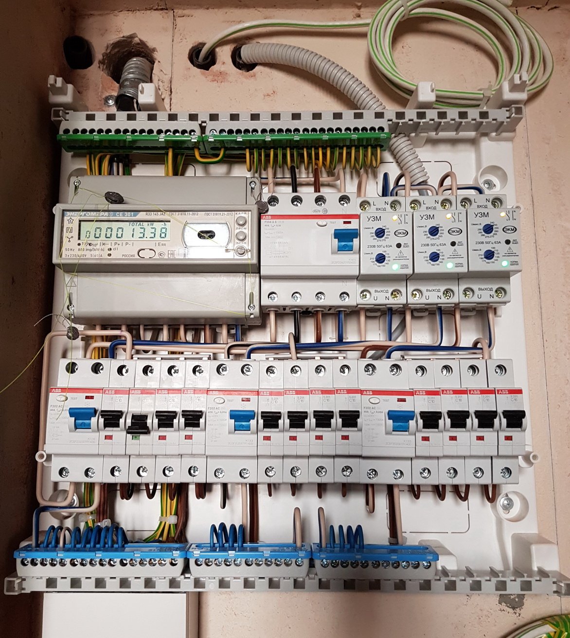

Vadim 161 написал: Диффы все поменять на 16А, на теплый пол я бы протянул 3*1,5, и АВ 10А, ибо в терморегуляторы 2,5мм2 лезет в притык, да и клеммы хиловаты. Раз нету трехфазных потребителей, то лучше поставить по одному УЗО на каждую фазу, 40А30мА, а диффы подключить естественно до УЗО.
Vadim 161, Однако в ванной розетку я бы предложил включить через УЗО или Дифавтомат 10мА, на водогрей, стиралку, посудомойку УЗО/Диф 30мА, на все остальное достаточно простых автоматов 16А ибо УЗО/ДИФ там ставить практически бесполезно... на свет современный можно вешать автоматы на 2-4-6А все равно сейчас лампочки на полкиловата в доме ни кто не включает ))

Probelzaelo написал: на все остальное достаточно простых автоматов 16А ибо УЗО/ДИФ там ставить практически бесполезно...
Поясните, если не трудно, что значит практически бесполезно?

MaSeVi написал: АС. Последнего типа хватит, если честно
Хватит для чего? Как вы это определили?

alx220, По минимому миниморуму, а что?

Константин1981, противопожарное УЗО либо перенесите в этажный щит, либо нафиг его уберите.

Vadim 161, Ему не можно, места реально нет в этажном. Разве что менять на дифавтомат...

MaSeVi написал: По минимому миниморуму, а что?
Если по нормам - то да. А так лучше ставить тип А для полноценной защиты.

alx220, Я это не отрицал, зачем лишний опус-то? Указал только на возможности. ПУЭ-то рекомендует ВАДТ тип А, вот только где взять возможностей даже для имеющих возможности? Тем более это рекомендации, а не требования)))...

Вот так получилось. Вроде все аккуратно )

Хорошо получилось!

Vadim 161, Соглашусь, аккуратно!... Ой, я сам себе случайно лайк поставил, есть возможность удалить?!)))...
