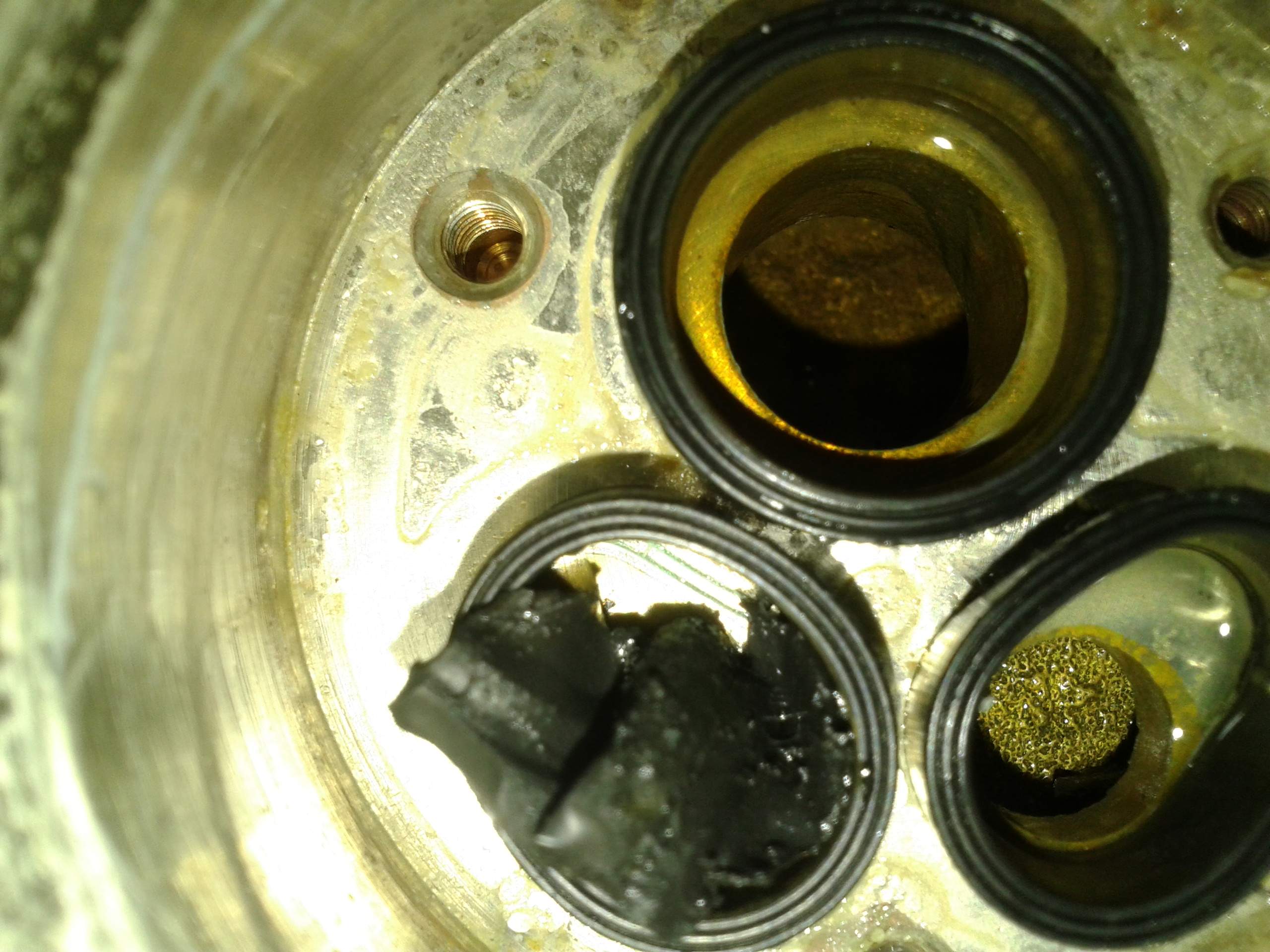

Любопытный засор водопровода горячей воды был недавно. Дочь звонит, говорит - сломался смеситель в ванной - еле течет горячая вода, приезжай меняй. Я в удивлении - как сломался, ему всего года четыре, фирма приличная, однорукий VIDIMA. Прихожу - вижу горячая вода не течет. Холодная течет. В стояке вода есть. Рядом в раковине - тоже ОК. Разбираю и вижу:
Горячая вода заткнута резиновой пробкой изнутри! Откуда же она взялась, на входе же фильтры стоят?

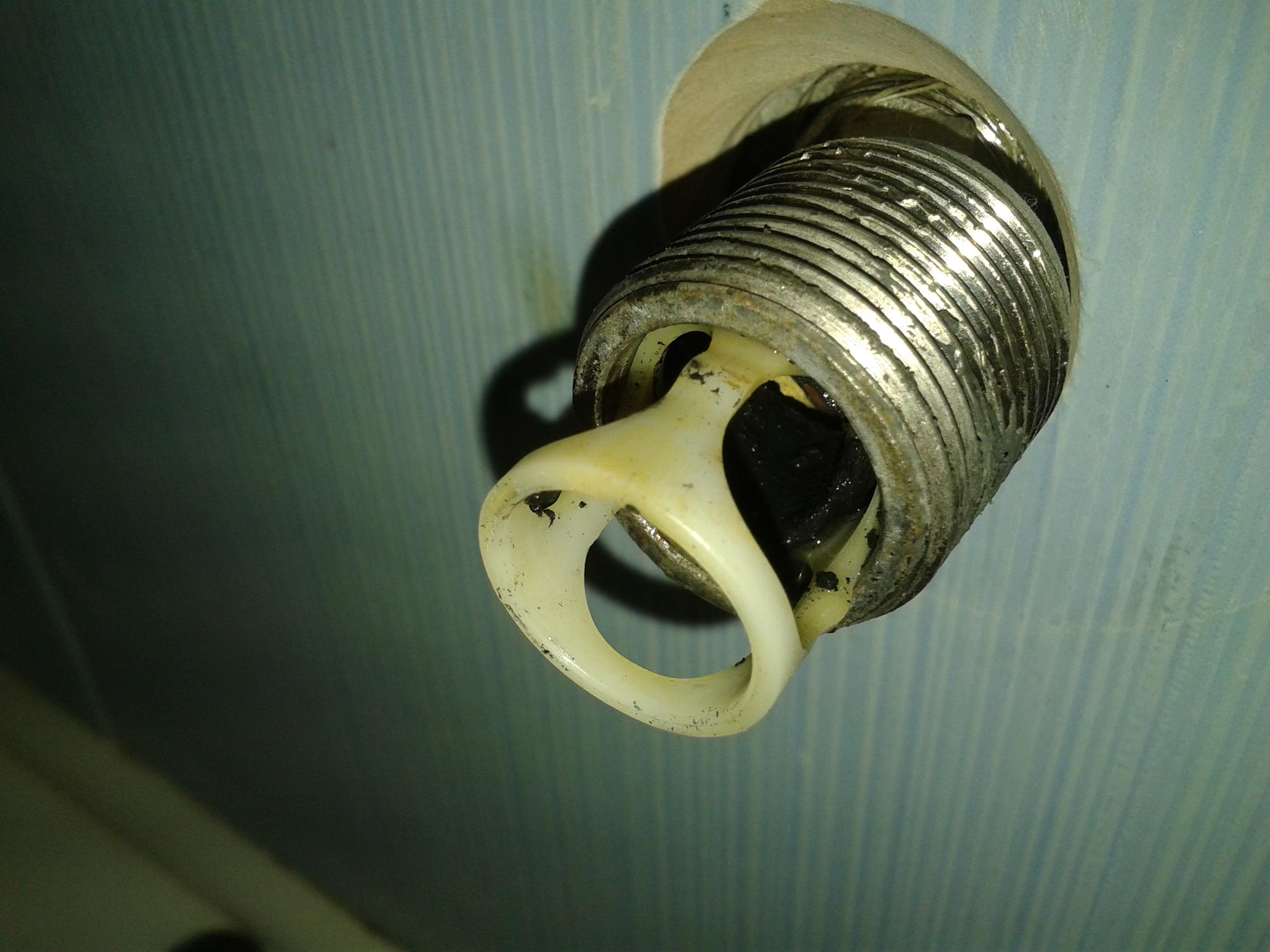

А вот откуда:

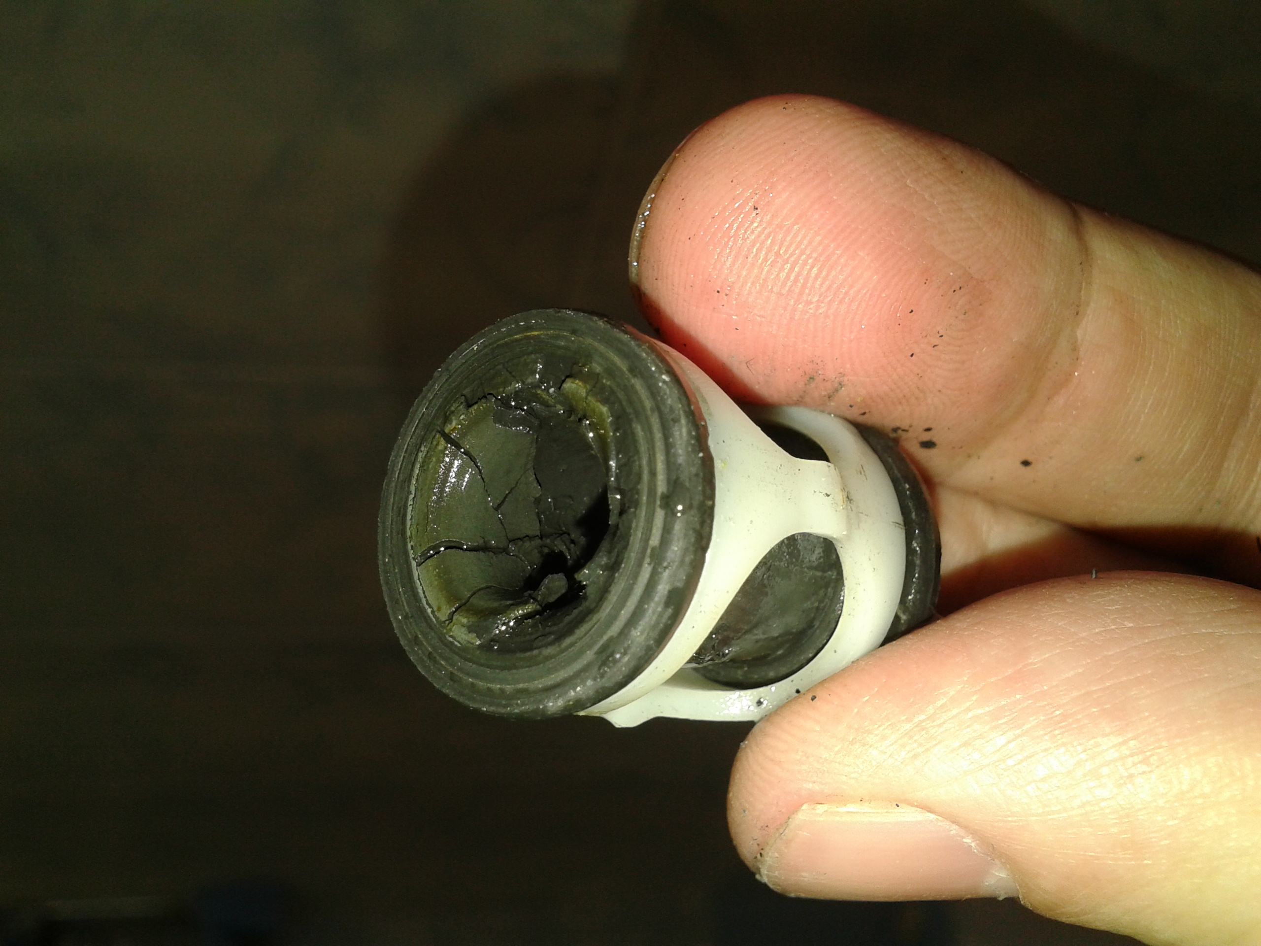

Это была фирменная резиновая втулка Vidima видимо для уменьшения шума воды и смягчения гидроударов :)
