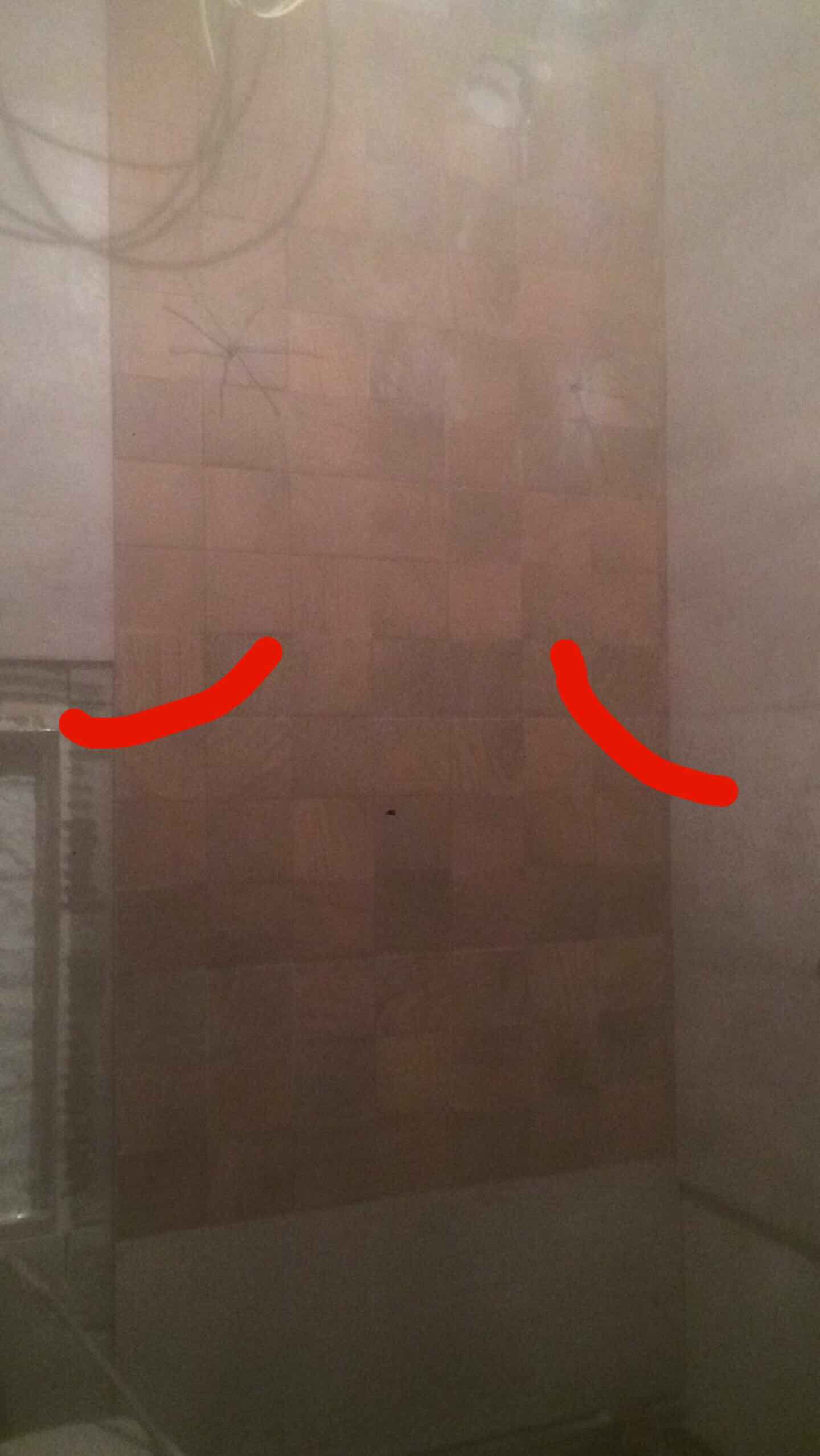

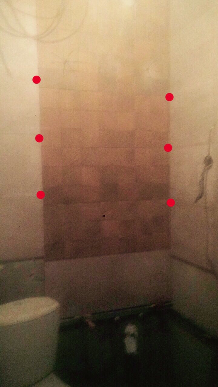

Прошу помощи!! Кладут плитку или ложат, не могу понять. Ванная комната, задумка такая-деревянная 3д мозаика вокруг собственно ванны и в зоне раковины. Фоном идёт плитка под камень..на фото зона раковины..если посмотреть на серую плитку справа и слева-разбежка швов на 10см!(((( почему? Мастер сбился!!! Почему? Не знаю... Перепутал.. Учитывая, что упаковка плитки из 4шт стоит 6.000₽...мне грустно очень. Чтобы переделать , нужно сбивать 20штук. Мастера говорят, подумайте итд, если что мы все сделаем, закупим плитку сами и переклеим. Но может на это не обращать внимание...? Это вообще (на Ваш взгляд) серьёзный минус? Вроде бы и не видно(через зону дерева ведь разбег) а вроде и видно. Вроде и их жалко (30.000 новая плитка..) и себя жалко..(( >100к за плитку в ванной...хотелось ванну мечты....а теперь..(( помогите, просто мнением или советом, пожалуйста..

По минусам ещё-разная подрезка по полу (на те же 10см) и полоток срезать все на ту же цифру..(

по вашим фото мало что видно(размеры темной и светлой плитки совпадают?). про пол и потолок вообще не понял.

Сибиряк, нет , дерево и камень разных размеров, но плитка бесшовно кладётся. И из-за рельефа на дереве швов не видно вообще, а на камне видно , конечно, стыки, т.к. Достаточно гладкий.за качество фото сори, вопрос срочный, выложила то что есть...

Сибиряк, про пол и потолок- плитку начали укладывать с предпоследней снизу, соответственно слева такая картина-выход в потолок 265см, нижний подрез 28см. А справа-выход в потолок 255см, нижний подрез 18см..... Ну крайний вариант надставить потолок ещё одной линией плитки или уже опустить на 255 весь потолок....

если ширина плиток разная - разбежка горизонтальных швов неизбежна.

Сибиряк, деревянная плитка как пано, к ней серая ну никак не привязывалась... Серая же напоминает каменные блоки сама по себе....и вот хотелось чтобы по горизонту эти блоки образовывали единую линию , и сделать это несложно было..но вот случилось так..

теперь вроде понял что вас терзает. да- это косяк плиточника (причин искать не буду). переделывать или нет -решать вам(я бы себе не стал). верх добить полоской. с исполнителя взять неустойку - на нее залить грусть и забыть :sorry:

поясню почему не стал бы переделывать - плитка укладывалась безшовно и при демонтаже есть большая вероятность повреждения краев соседних плиток. а это уже не 20 шт на выброс а ..... и станет еще тоскливее.

Сибиряк, спасибо!! Буду душить в себе внутреннего перфекциониста и наверно оставлять..Вы правы, там не 20 полетит в итоге :sorry:
