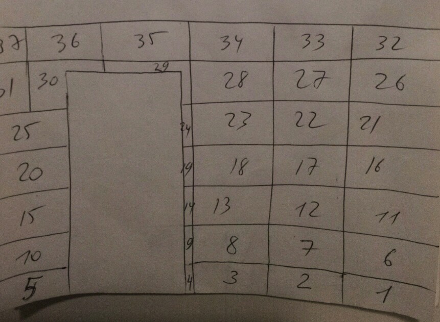

Добрый день подскажите пожалуйста, не сошлась плитка у мастера у дверного проема. переделывать или так оставлять?

креативно :)

Пипец. Это ради стыка над дверью?

плитку начал укладывать снизу по кругу. стены где нет двери- там клал от центра.а ту стену где дверь - начал укладку от двух углов. и в итоге понял в дальнейшем, что плитку надо было по-другому укладывать. Затирку взяли в цвет плитки, но всёравно э_т_о видно.

Ok.o, хоть от центра хоть от угла, это бред. Посмотрите на тетрадку в клеточку. Вот так должно быть.

Ok.o, Полностью фото стены с дверным проёмом выложите, будет понятно.

Укладывал плитку на этой стене(где дверь) в такой последовательности

Ok.o, Ни хрена не раскрывает его замысел. Плитку 5,10,..25 снять и уложить как следует. Перфекционисты бы вообще заставили шов над дверью сделать по среди двери. Плитка это позволяет? Вы сами куда смотрели? )

Андрей Сновидов написал: Ни хрена не раскрывает его замысел..
его замысел был в том, чтобы вверху, над дверью, выложить целой плиткой. Только он не знал, как это делается правильно. 912olga, ваш мастер - начинающий перфекционист. Помогите ему в этом нелёгком начинании - заставьте переделать!

Грэй написал: его замысел был в том, чтобы вверху, над дверью, выложить целой плиткой. Только он не знал, как это делается правильно.
Но как? В проеме и слева и справа плитка резаная. С первого рядя ясно что и над тоже резать нужно.
