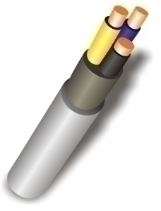

Согласно нормам или здравому смыслу? Для сдачи не годен, для нормальной, не перегруженной эксплуатации нормален. ППВ или АППВ до сих пор работают, требование на кабель когда ввели? А нг когда ввели? Года три ТУшный кабель продавали и что статистика пожаров как то поменялась? Основа пожара кривой монтаж и АВ чтоб не выбивало. Видели кабели по новым требованиям? ссылка Якобы плоских кабелей не будет. И витых круглых тоже.

megrad написал: Видели кабели по новым требованиям? ссылка Якобы плоских кабелей не будет. И витых круглых тоже.
И чего там кто должен увидеть, по Вашей ссылке? Где там про плоские кабели?

Электрик ЦЦ написал: И чего там кто должен увидеть, по Вашей ссылке?
Внешний вид
