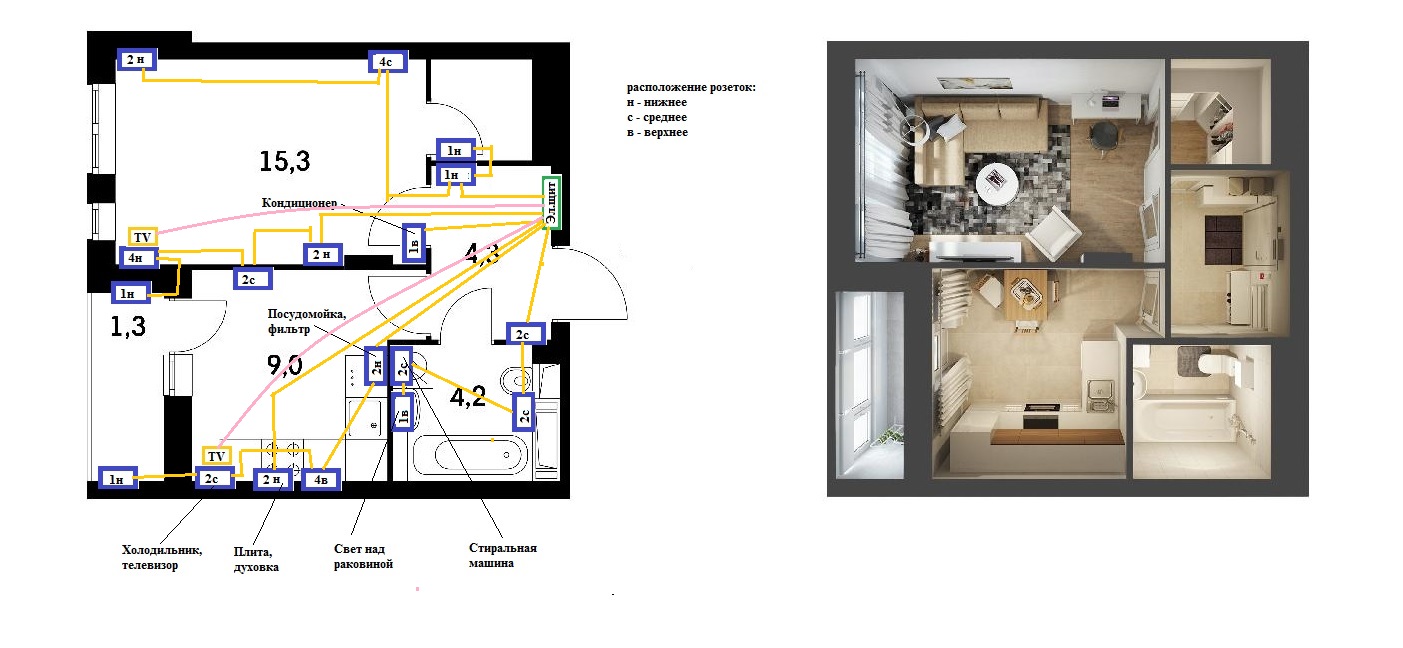

и посоветуйте, как прокладывать проводку: по полу или по потолку? сейчас ни потолка, ни стяжки нет стяжка будет или цементная или сухая стены из пгп или гкл потолки натяжные

morozov1977 написал: по потолку

megrad, даже несмотря на то, что по полу уже все равно идут трубы отопления и стяжку не долбить, а еще только делать ? почему, если не секрет? во потолку это же дополнительная длина проводов...

morozov1977, потому что по полу нужно в гофре, . гофра нужна чтобы не повредить провода во время заливки стяжки. пересечение с трубами и между собой - это дополнительная толщина стяжки А по потолку можно без гофры.

по потолку
Только если потом вдруг внезапно приспичит сделать вместо натяжных потолков нормальные -- может стать несколько мучительно больно от того, что в своё время на бухту гофры денег съекономилось...

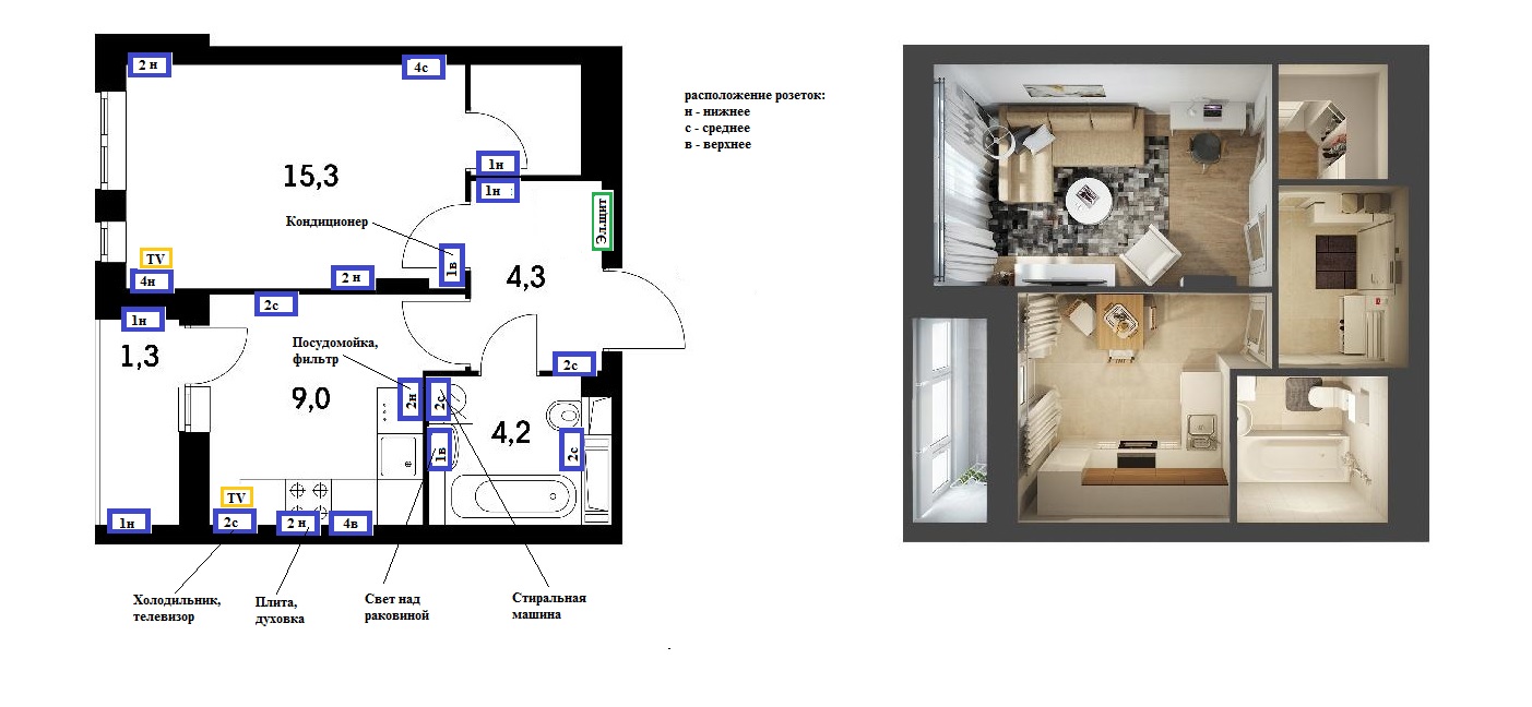

я считаю, что по любому нужно делать в гофре. хоть по потолку, хоть по полу. так и буду делать. вот, добавил схему того, как проложить линии проводов:
получается 6 линий... не многовато для 1-ки? :confused: плита и конддей на отдельных линиях - это правильно? насколько я понимаю, тянуть ТВ кабель вместе с электро нельзя? отдельную гофру прокладывать?
Грэй
Грэй
Регистрация: 04.01.2008
Сообщений: 21451
13.07.2017 в 16:07:25
morozov1977 написал: я считаю, что по любому нужно делать в гофре. хоть по потолку, хоть по полу. так и буду делать.
тогда делайте по полу - так покороче будет метров на ..дцать.

morozov1977 написал: насколько я понимаю, тянуть ТВ кабель вместе с электро нельзя? отдельную гофру прокладывать?
даже не знаю что и постоветовать... в свете выше сказанного

я что-то неверно написал? что не так с ТВ кабелем?
Тянуть можно, т.е. ПУЭями не запрещено, если правильно помню. Тока ТВ потом будет хреново показывать. А может и не будет. Как повезет.

кто-нибудь может посоветовать тип электрокабелей для моего проекта? на какую линию какой использовать?
