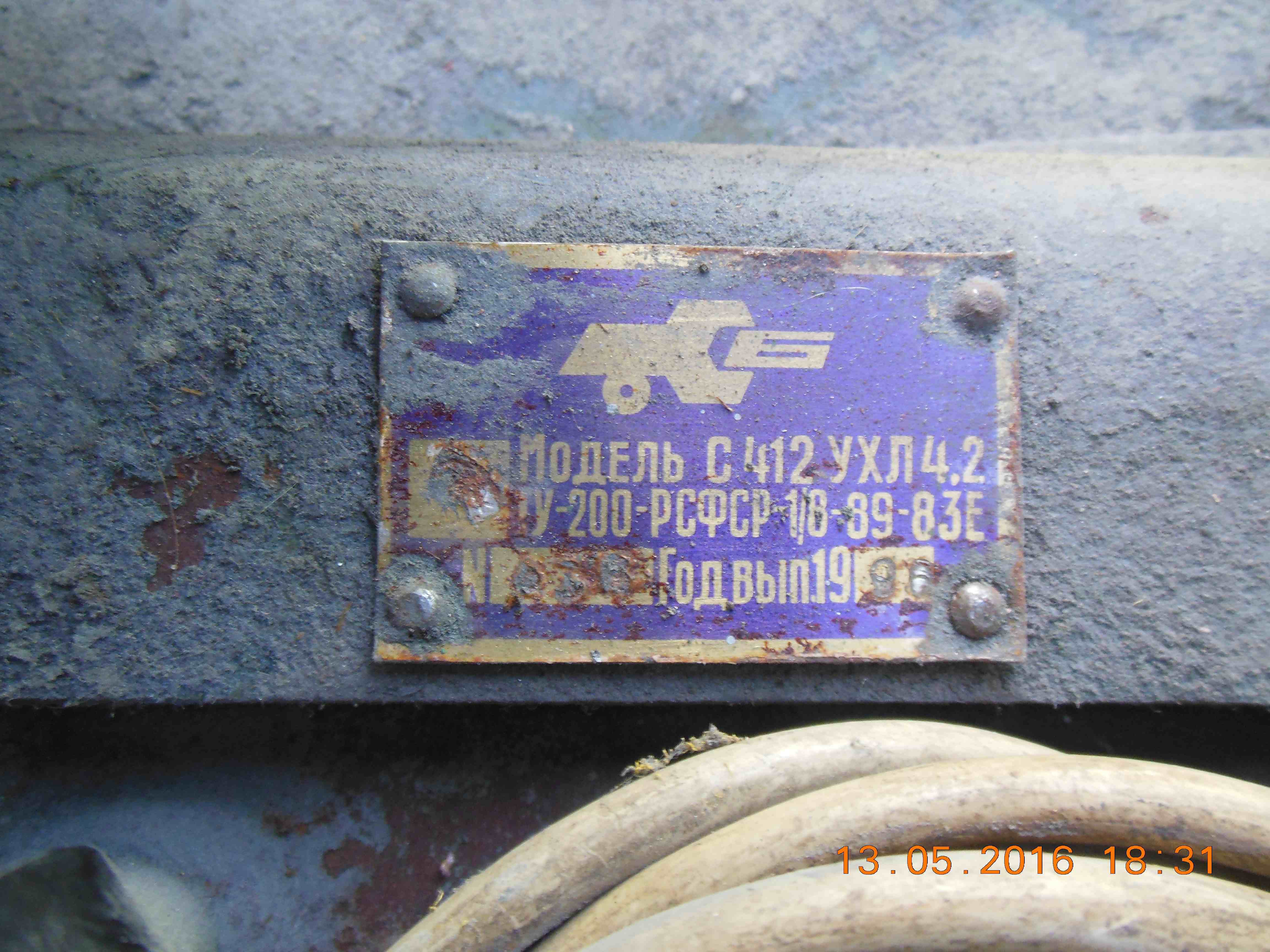

Новый компрессор Бежецкий с412 и не работает мотор. Пробовали как на 380 так и на 220 с конденсатором. От руки мотор крутитца в легкую, а при пуске ротор не крутится, а пытается типа крутитца в обе стороны. И при включенном в сеть от руки не крутится мотор, большое сопротивление вращению. Греется. Электрик мерял, все цепи вроде нормальны. В чем может быть причина? Компрессор вместе с мотором стоял оочень долго в гараже.

Угу, гарантия... на шильдике год выпуска 1996 :D

Vadim 161 написал: на шильдике год выпуска 1996
Даже и не смотрел... ТС пишет, что новый. Вот и верь теперь людям ̶А̶к̶а̶к̶и̶я̶м̶ !
