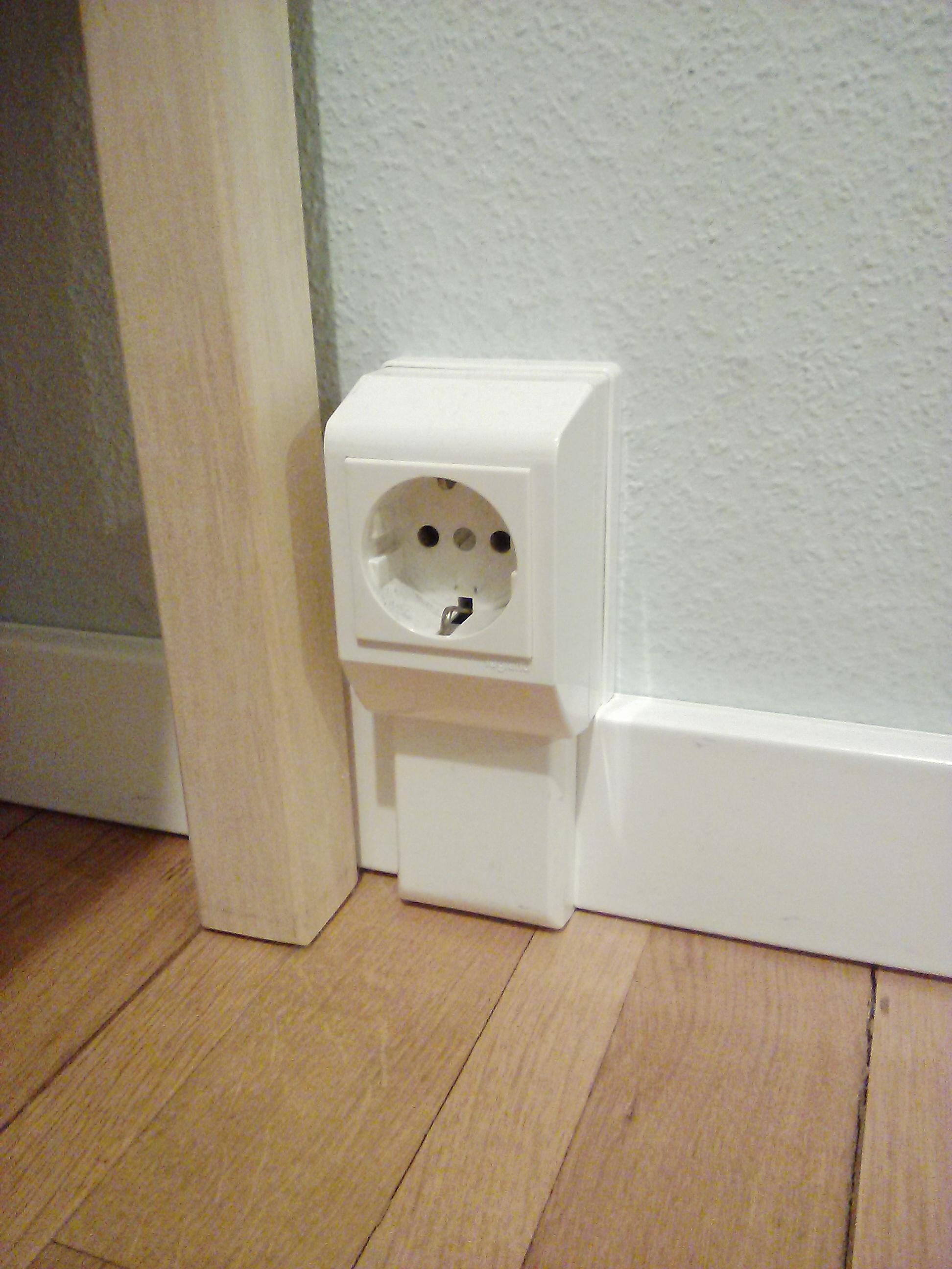

ZooZoo написал: Кстати, розетки можно сделать в специальных плинтусных КК (например ссылка )
Не знал, спасибо)

ZooZoo написал: Зато розетки можно передвигать.
Вы когда-нибудь передвигали розетки, установленные вна кабель-канал? :)
Теоретически да, можно.

Radio написал: Вы когда-нибудь передвигали розетки, установленные вна кабель-канал?
А я разве их себе ставил и где-то об этом говорил на форуме? Наверняка те, кто применил у себя плинтусные КК, воспользовались такой возможностью. кстати, вспомнилось, что в детстве родители дома переставляли мебель раз в несколько лет, меняли обстановку... Нами, детьми, это воспринималось как игра и очень нравилось. Соответственно, розетки страдали... :)

ZooZoo написал: А я разве их себе ставил и где-то об этом говорил на форуме? Наверняка те, кто применил у себя плинтусные КК, воспользовались такой возможностью.
Не думаю, что многие воспользовались.
Такая возможность даже в самом мягком случае, когда розетки устанавливаются непосредственно в здоровенный парапетный кабель-канал (практикуется в офисах), связана, как минимум, с заменой крышек этого канала.
В бытовых же вариантах, как правило, необходимо будет, кроме замены крышек (что означает покупку дополнительных каналов той же модели и сечения), открутить суппорта розеток от стен (отверстия чем-то заделать) и закрепить их на новом месте. Также замены или наращивания потребуют участки кабеля.
В случае, если каналы устанавливались давно, нужных моделей может просто не оказаться в продаже, и приобрести их будет невозможно.
А в подобном случае...
...замены потребует весь плинтус и весь кабель. Ну и опять же дырки в стене, ага. :)

Radio написал: В бытовых же вариантах, как правило, необходимо будет, кроме замены крышек (что означает покупку дополнительных каналов той же модели и сечения), открутить суппорта розеток от стен (отверстия чем-то заделать) и закрепить их на новом месте. Также замены или наращивания потребуют участки кабеля.
Ну, убирают-то розетки, когда они мешают шкаф какой-нибудь вплотную придвинуть. Тут можно ничего не менять, просто тупо оставить канал надрезанный, дырки в стене -- это все неважно. А если розетка просто ненужной стала в этом месте, но и не мешает -- так вообще ничего не делать.
