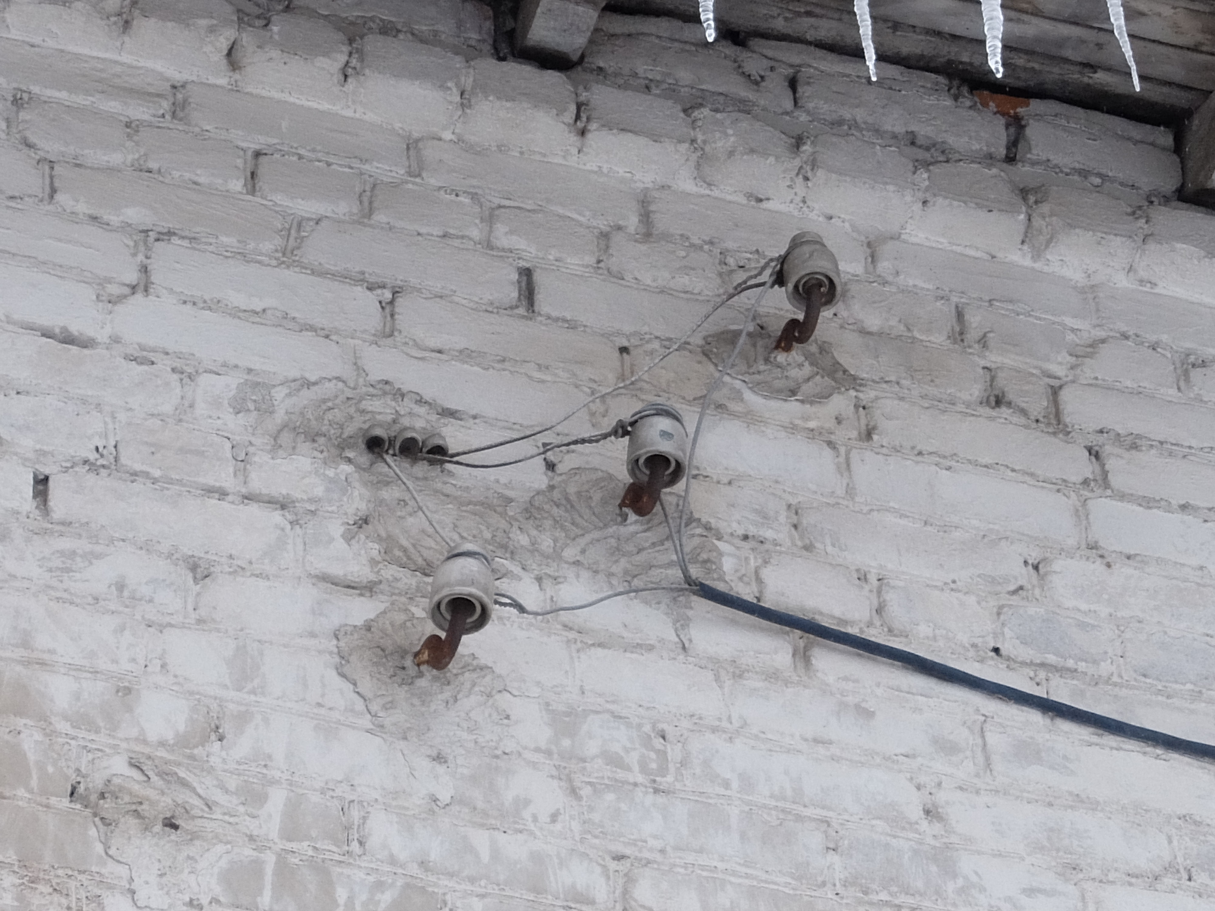

15.04.2025 в 15:29:17
MaSeVi написал 10.03.2025 в 20:00
Так себе видно, если честно (((...
Сделал фото на фотоаппарат. Как я понял, СИП и домовой кабель. У СИП 4 провода, но 4-й никуда не подключен, где же тогда в дом приходит 0? DSCF5850Это переход непосредственно в дом.DSCF5845Вопрос, как должно быть и чья это зона ответственности? После СИП наверное уже УК. Домовой кабель намного меньшего сечения, чем СИП, по-хорошему и на дом надо такого же. Но и ввод в дом тоже надо тогда менять, там тоже сопли заходят. Соединение должно быть на орехах? Домовой кабель в гофре? Напомню, дом на 8 квартир, 5 водонагревателей, правда по большей части используются на время отключения воды, но это может быть в сумме несколько месяцев в году. Напругу тут измерил днём, 215 В.

15.04.2025 в 15:36:37
Rebel_PZ написал 15.04.2025 в 15:29
Это ввод на весь дом? Или только Ваш?

15.04.2025 в 15:43:49
Alekss, на весь 8-квартирный, все квартиры двухкомнатные, двухэтажный дом.
