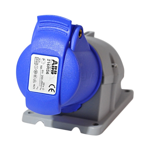

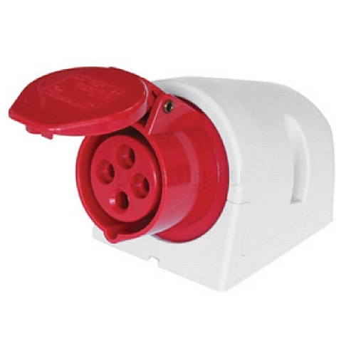

Доброй ночи! В очередной раз столкнулся с силовыми разъемами типа такого
или такого
В характеристиках розеток пишут 16A, 2P+E, IP44 (Допустимое сечение жилы кабеля: 1,5-4,0мм2) или 16A 400V 3P+E IP44, РСЕ 114-6
Вопрос: какой максимальный ток при однофазном подключении может быть пропущен через такие розетки? Спасибо

Dima_495 написал: Вопрос: какой максимальный ток при однофазном подключении может быть пропущен через такие розетки?
16А...

Dima_495 написал: В характеристиках розеток пишут 16A, 2P+E, IP44 (Допустимое сечение жилы кабеля: 1,5-4,0мм2) или 16A 400V 3P+E IP44, РСЕ 114-6 Вопрос: какой максимальный ток при однофазном подключении может быть пропущен через такие розетки?
А причем тут однофазный ток, если вторая розетка трехфазная?

ZooZoo написал: А причем тут однофазный ток, если вторая розетка трехфазная?
Розетка трёхфазная, а потребитель однофазный.
Производитель заявляет номинальный 16А, возможно заявляет с оглядкой на IP44. Т.к. указан номинальный ток (а не максимальный), то вероятно можно попробовать разогнать до 20-25А, а может даже до 32А, но производитель не ответит за последствия. Можете попробовать и рассказать до каких нагрузок дожила розетка и в каких внешних условиях...
С другой стороны, если вы хотите больше 16А (ABB 216RS6), что вам мешает, например, взять 32А розетку (ABB 232RS6) или даже 63А, 125А?
