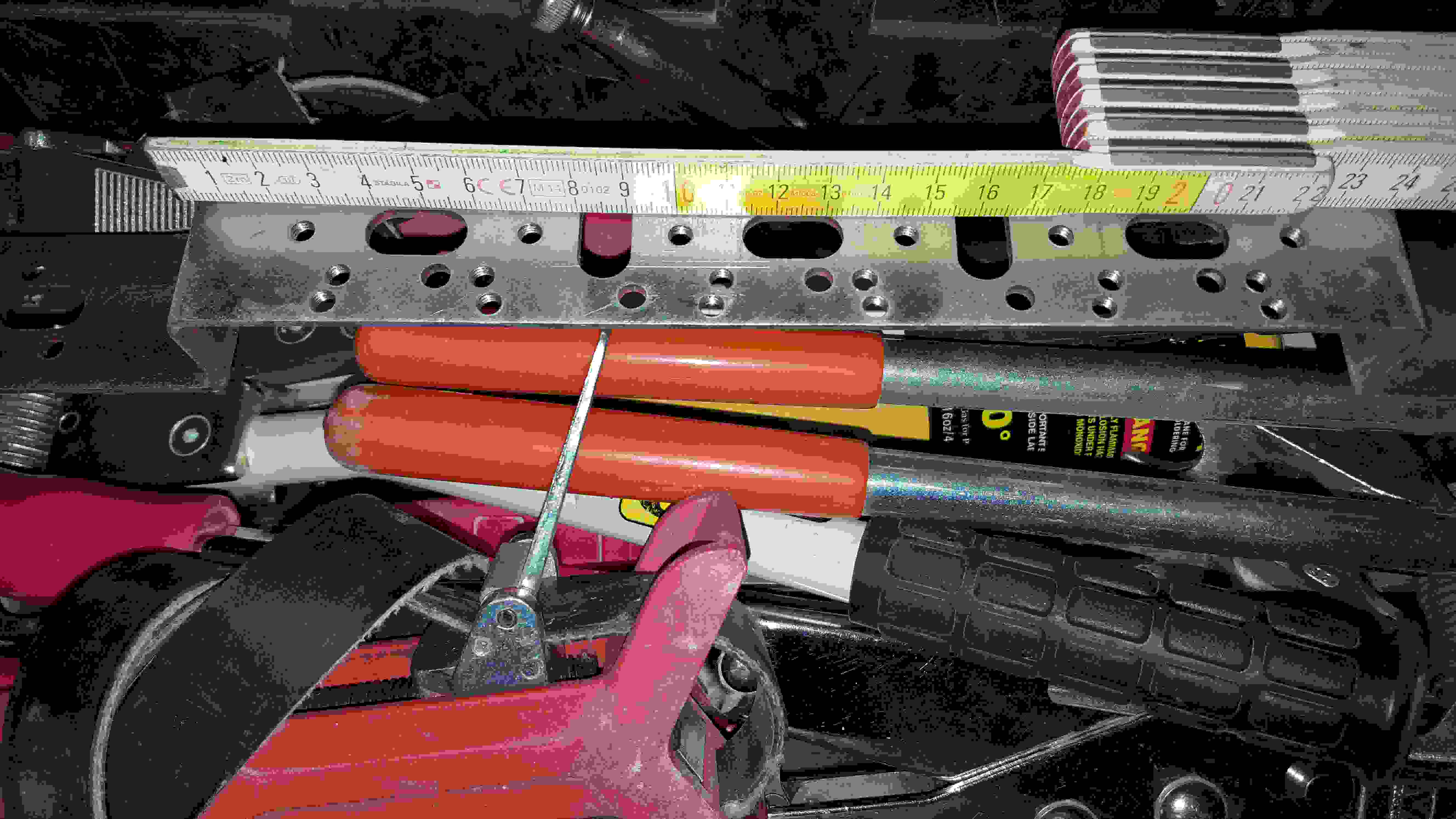

Наверняка у кого-то под рукой лежат Кронштейн Rehau Rautitan тип O 75/150 длинный и Кронштейн Rehau Rautitan тип О 100 длинный, подскажите, плз, длины утапливаемой части. Нужно стену штробить, вот только этого размера не хватает, а в городе купить негде.

Щас прям у кого-то. У обоих длина утапливаемой части по 3см.

молоток, это глубина

neovision, 245мм 100 - см.фото, расстояние такое же

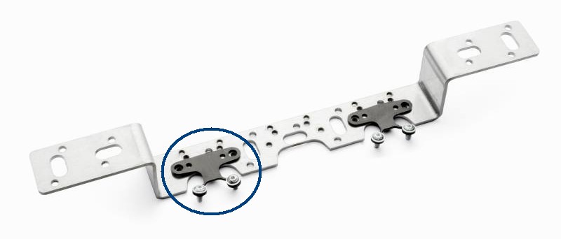

на кронштейнах rehau есть чёрные прокладки.
какую функцию они выполняют?
