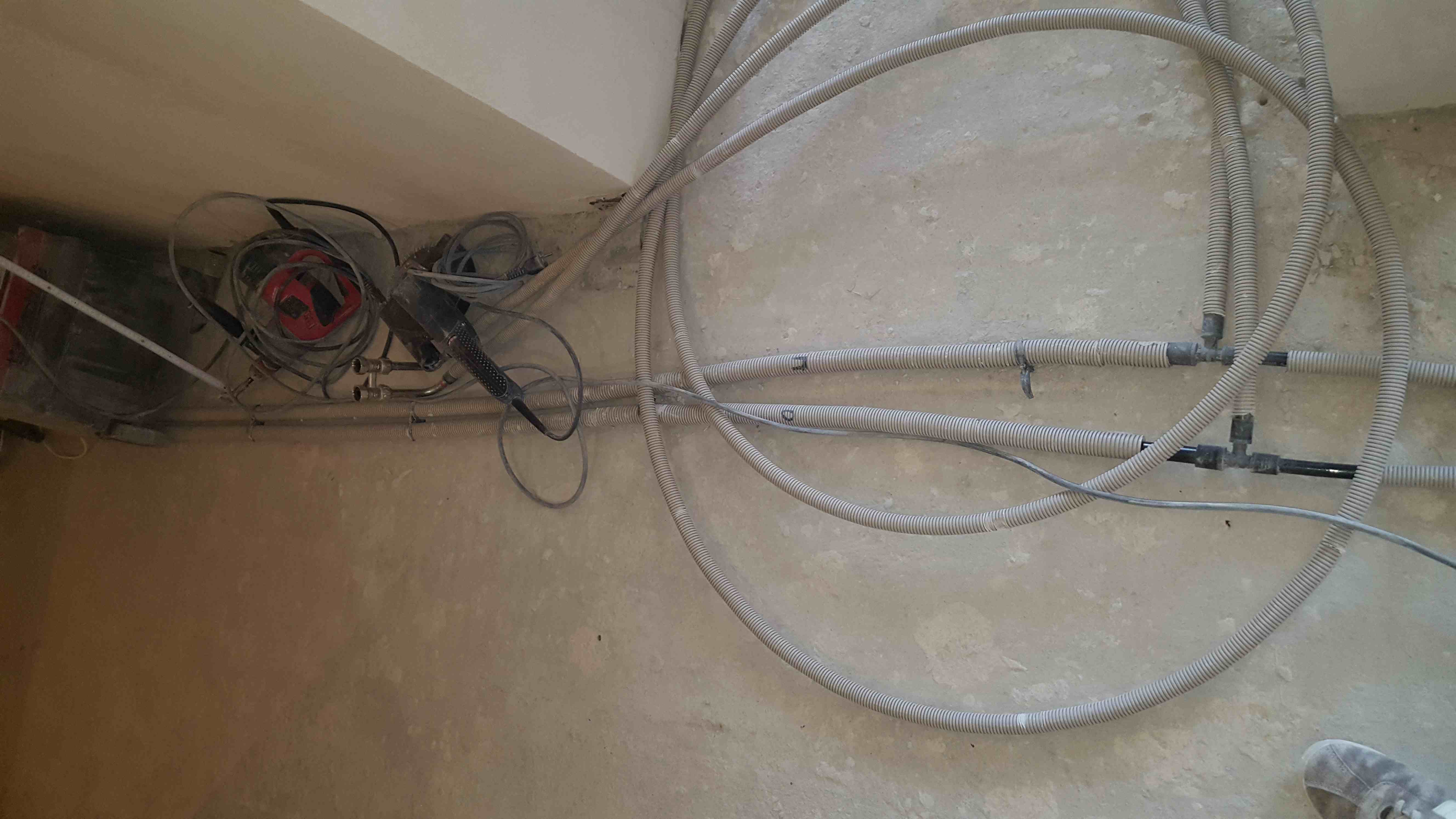

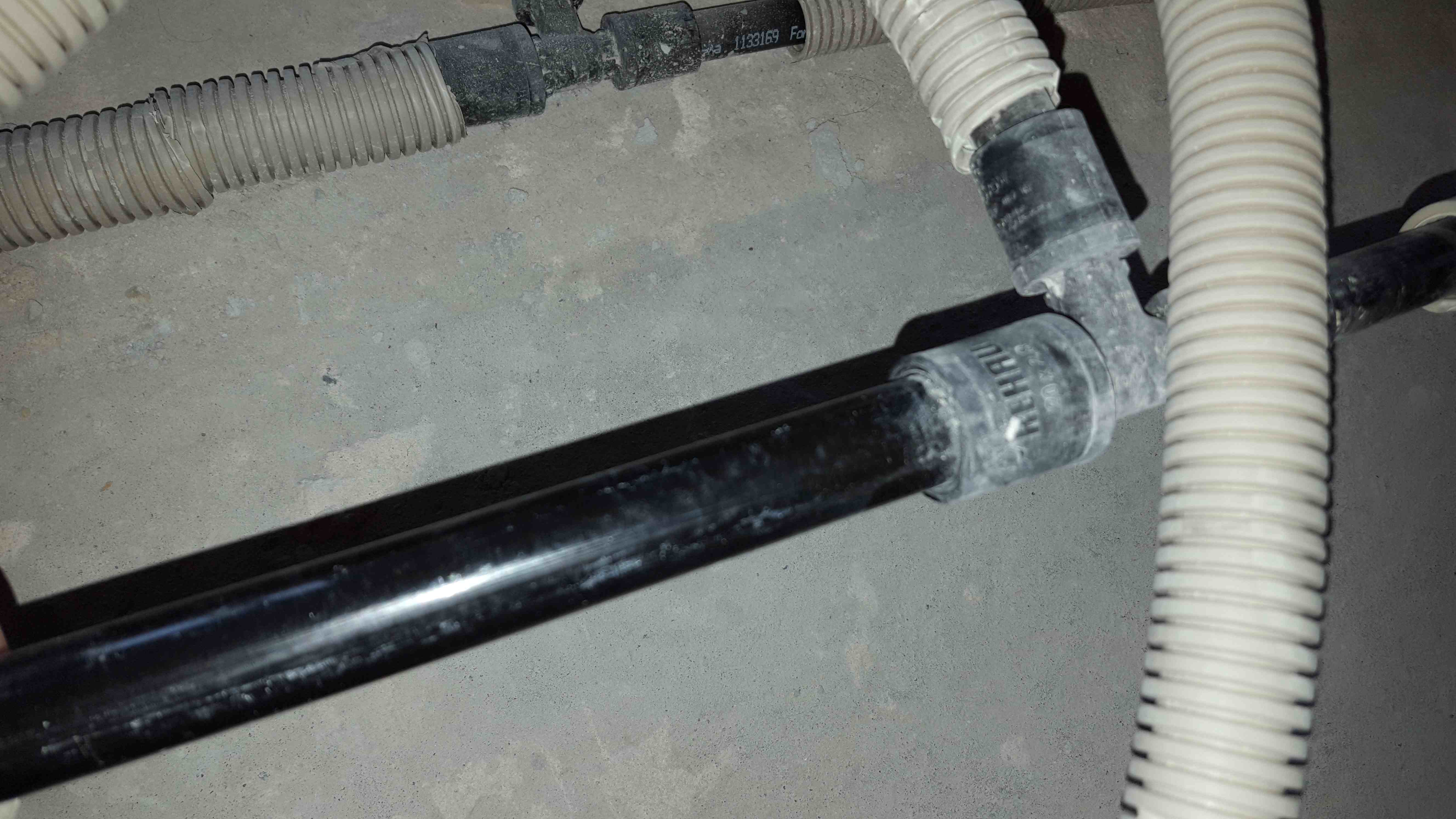

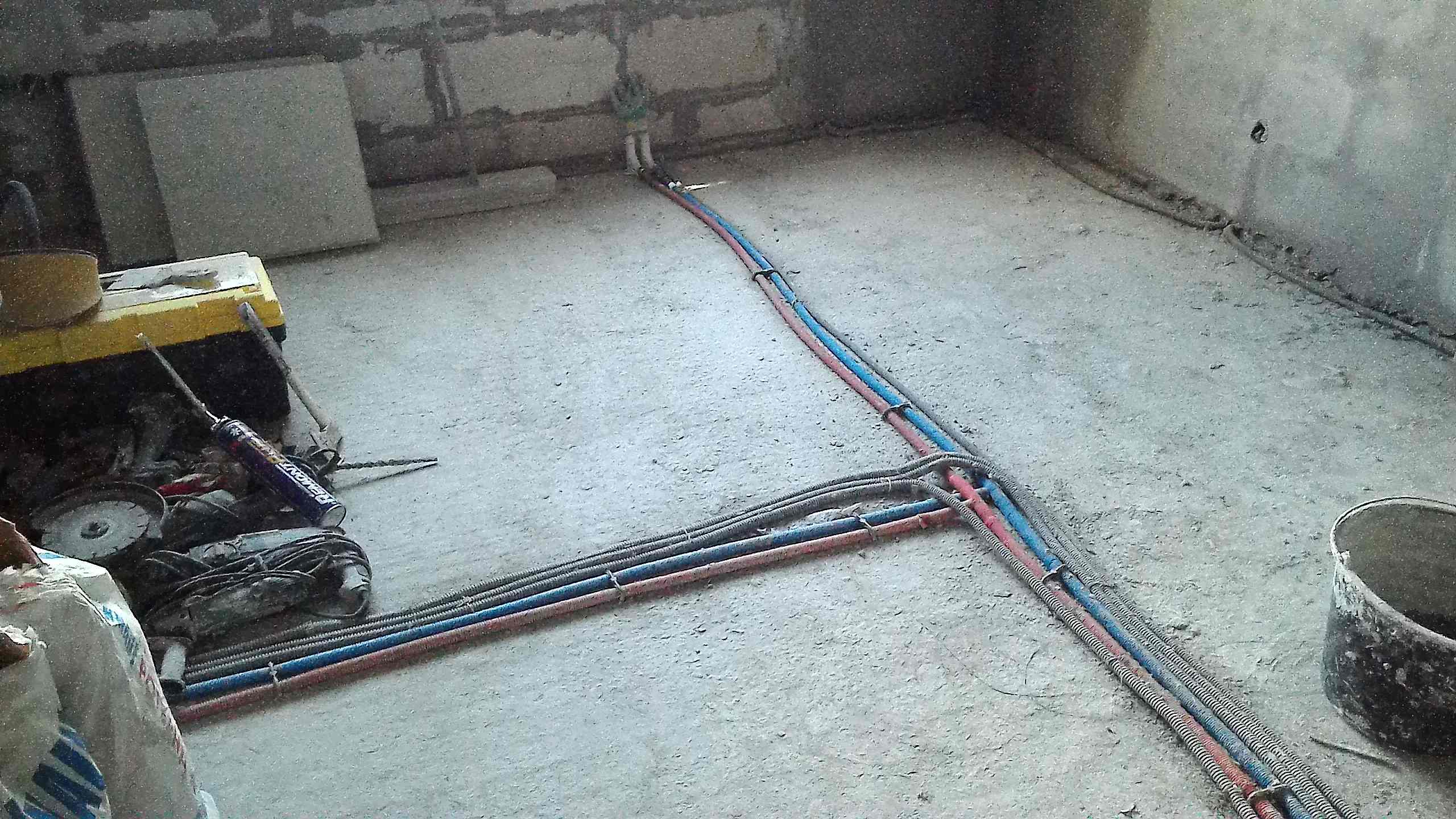

Уважаемые мастера! Прошу Вашей помощи по сантехнической части вопроса.
Ситуевина: отопление к радиаторам разведено трубами по стяжке. Трубы ГВ из пластика в стяжке, в гофре. Нужно делать электроразводку. Стяжка предполагается из керамзита + верхний слой цементная смесь. Мастер, дабы трубы были покомпактнее, сделал так:
Чем чревато такое соседство для труб отопления? Я задала тот же вопрос в ветке форума про электричество в отношении, как будут чувствовать себя электропровода, находясь 9 месяцев в году под воздействием температур 80 град.
А как ведут себя трубы с ГВ и к ним прицепленная металлическая батарея? Есть ли какое-то плохое влияние электрического поля на воду и на батарею???

ГВ - название труб? Спрашиваю потому, что не слышал о таких. Беспокоится нужно прежде всего о кабелях, которые сами по себе производят тепло. Это тепло нужно отводить. Чем теплее окружающая среда вокруг кабеля, тем хуже отводится тепло от его жилы. Объяснять эти простые вещи бодрым понаехавшим строителям непросто. По опыту знаю, что "мастер" будет до усёру доказывать свою правоту. Что с мастером делать - решать Вам. А кабели нужно перекладывать.

Нехорошо располагать электрические кабеля рядом с трубами отопления.
Milla123 написал: Мастер, дабы трубы были покомпактнее, сделал так
Просто не придерживался норм
cineman написал: Объяснять эти простые вещи бодрым понаехавшим строителям непросто
Норм которые не знает.
cineman написал: "мастер" будет до усёру доказывать свою правоту
Хорошо, можно и не знать, но разум должен подсказывать "возьми и отступи сантиметров десять"

Milla123, кабели греть не нужно, электрики, если они не тупо электромонтажники третьего разряда, должны знать. Должен быть человек-специалист на таких работах, как минимум в начале и в конце. Если уж вы решили съекномить на исполнителях. Отоплению ничего не будет. По опыту: стяжечники с опытом рекомендовали мне, и не раз, укладывать трубы как раз не "покомпактней", а через мм 30-50, таким образом разрывы в стяжке меньше и дополнительно точки опоры. Видимо они, эти ваши, рабочие, и как стяжечники никуда не годятся.

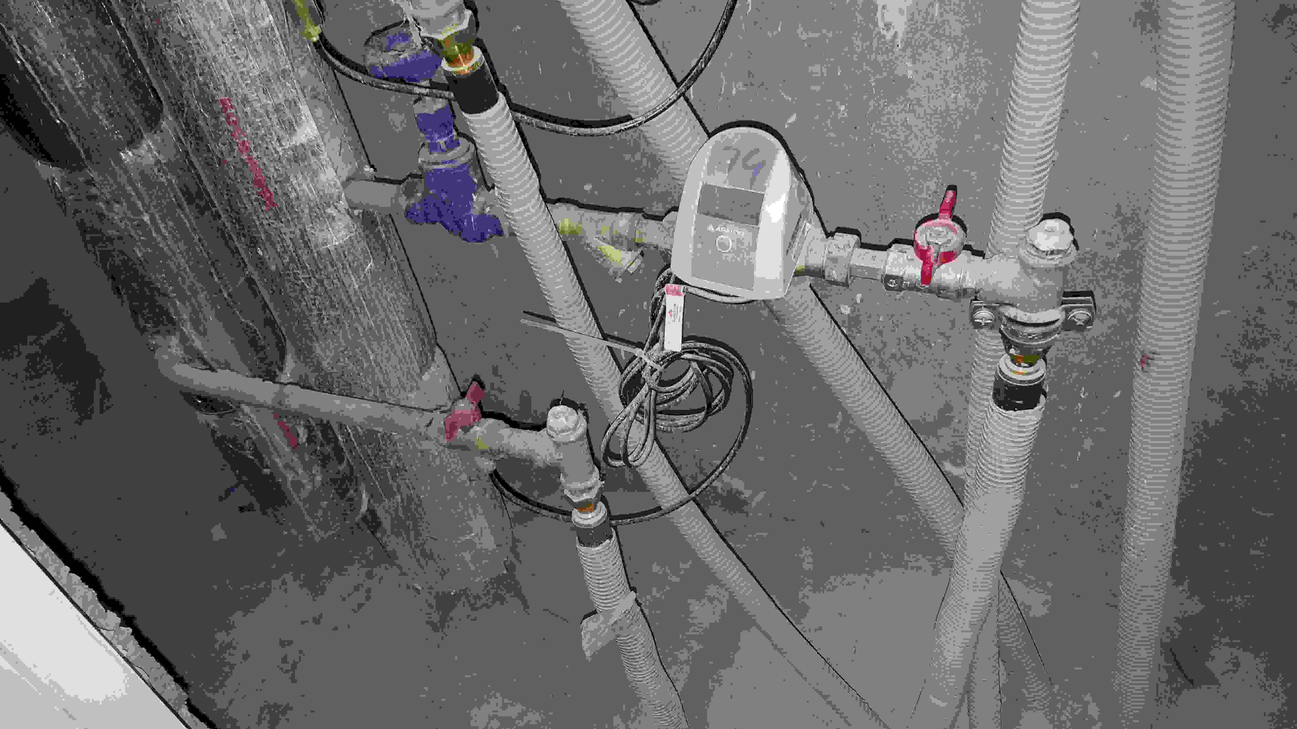

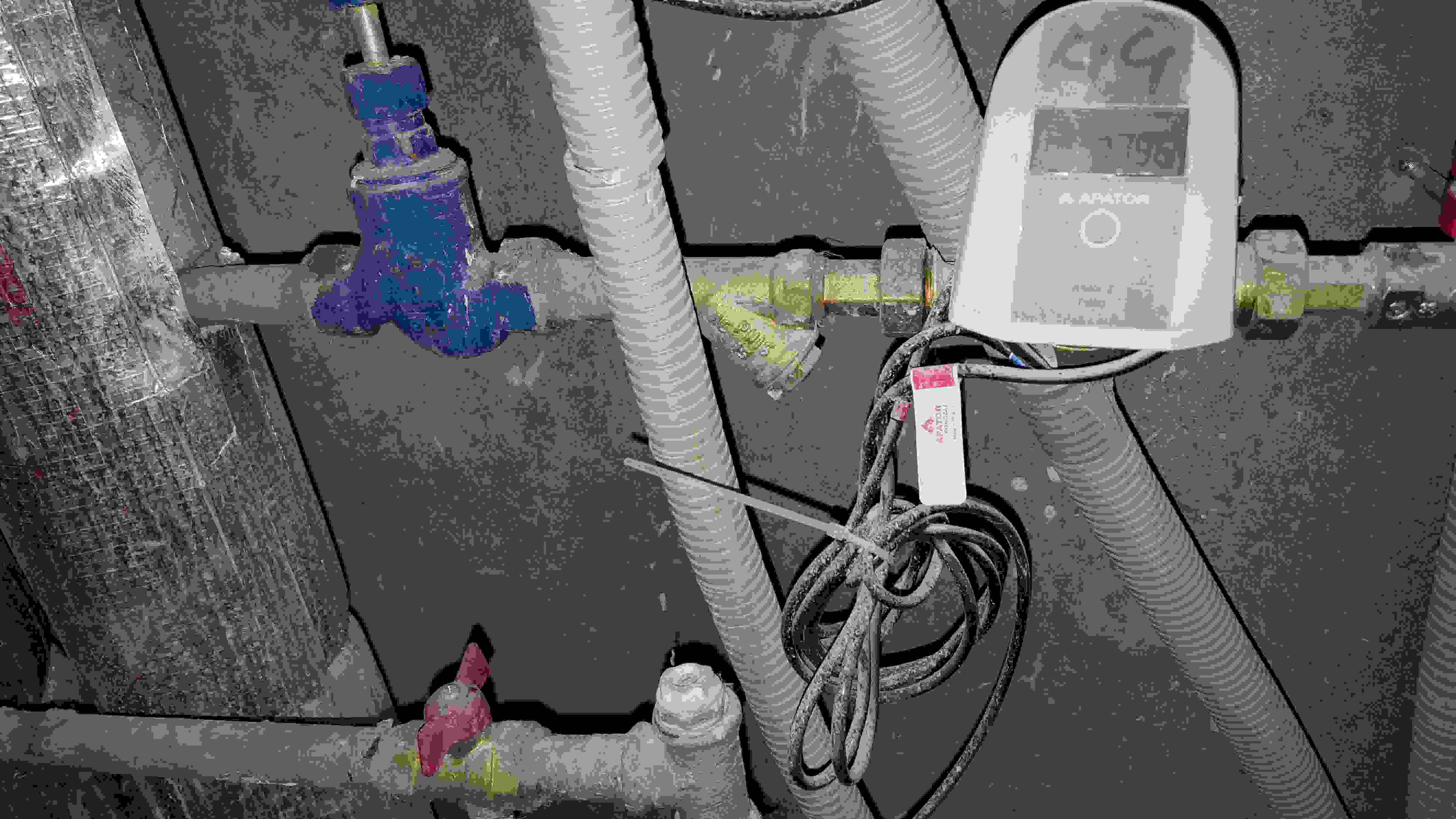

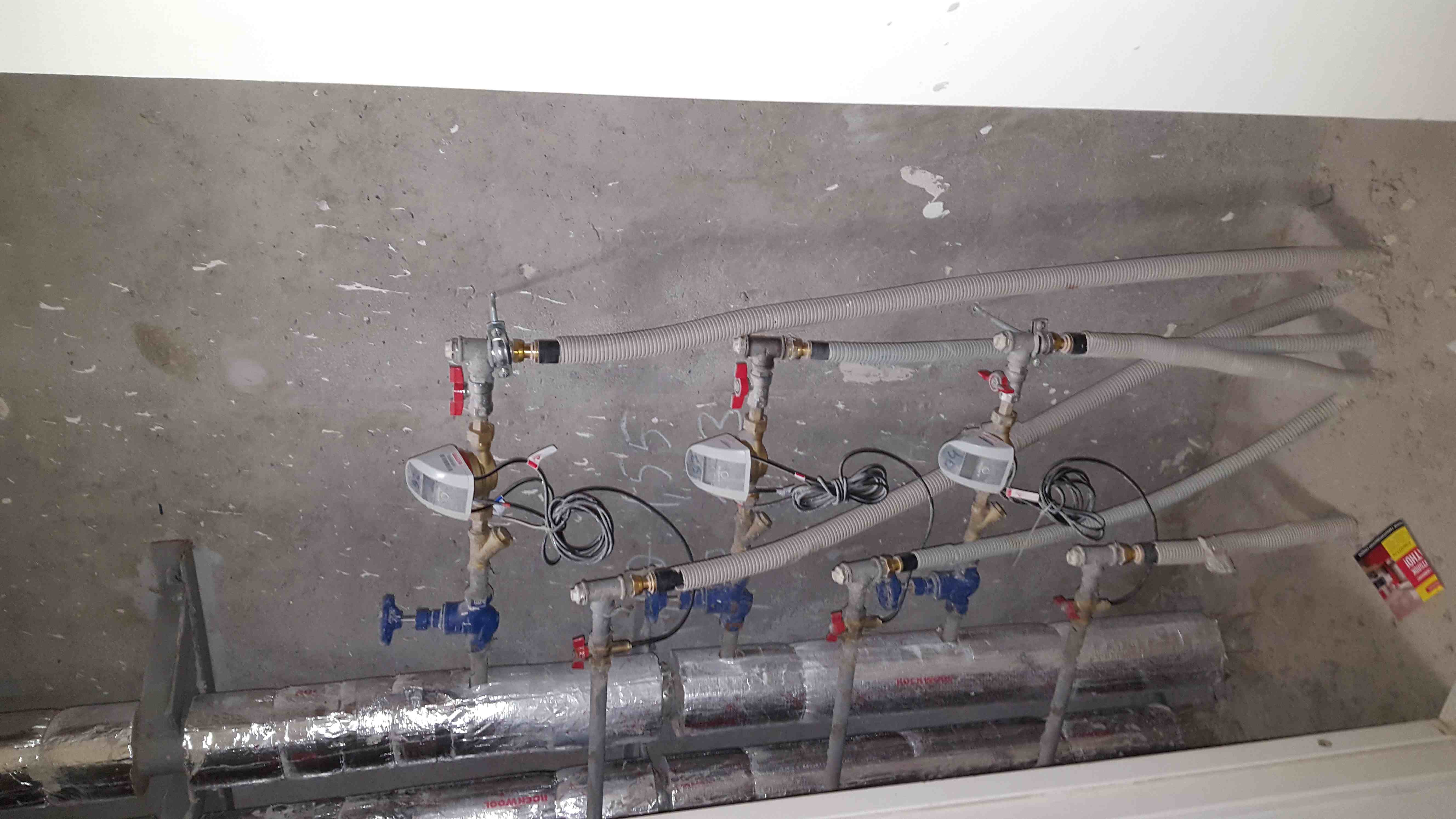

master.msk, прокомментируйте, пож-та, первое фото в своем посте: для чего на торцы труб отопления, от которых отходит пластиковая разводка в стяжку, накручены тройники, а не уголки?
master.msk
master.msk
master.msk
Регистрация: 20.11.2008
Сообщений: 17156
23.07.2017 в 12:30:11
jek, это клапаны маевского, воздух выпускать, в данном случае они не нужны, он уходит в стояк, просто кто то умный спроектировал Ну как "спроектировал", просто типовой узел с маевскими, думать мозгами - оплачивается отдельно. Иногда даже можно встретить автоматический клапан, он на порядок дороже того, что на фото, и тогда понятно почему он установлен

Сегодня электропроводка на практике легко оттащилась от труб отопления. Строителям просто придется прибить 5 дюбелей, чтобы зафиксировать гофру скобками на новом месте. Перехлесты одену в теплоизоляцию для труб 28/6 мм (больше нельзя, толщина стяжки не позволит).
